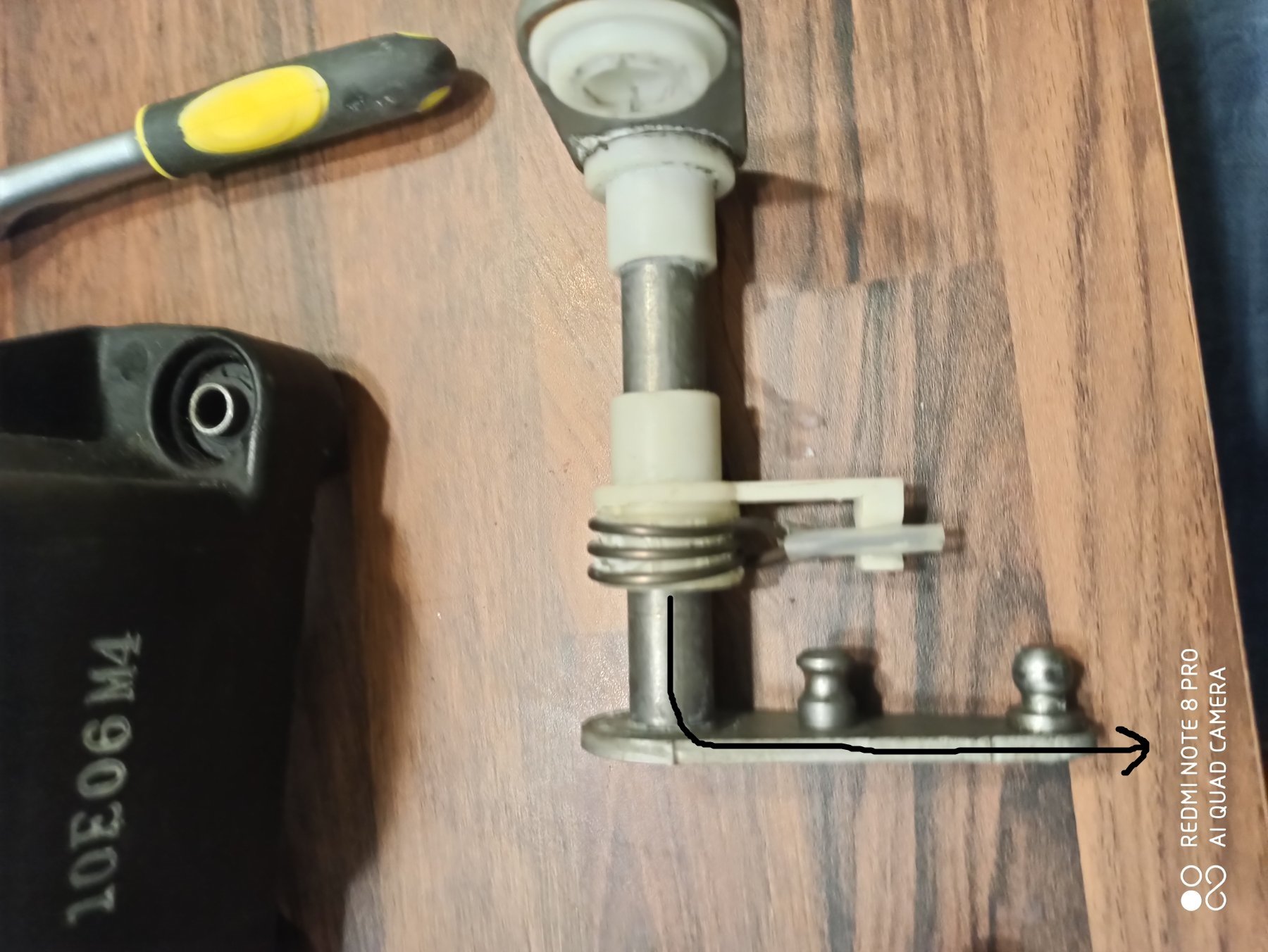

Przemek pomyśl chwilę. Wykręcisz ją, tak, jak ściąga się klucz z kółka. A ten biały plastik jest "przecięty"fabrycznie.
Ja modelowałem ściągając uprzednio sprężynę. Pękła jej "nóżka" Taki odcinek 1cm, może ciut więcej. Odkręciłem jeden zwój, i wymodelowałem nóżkę z odwiniętego zwoju. Mam tak samo, tylko o jeden zwój mniej. (2vs3), jak dobrze pamiętam. Po założeniu nasmarowałem wazeliną techniczną. Całość złożyłem i działa do dziś.
C77, mam problem, z brakiem czasu. Może Przemek jak ściągnie to pomierzy, bo będzie przy tym grzebał. Przemek?
A jak nie, to w wolnym czasie zrobię, ale nie na już.. Gdzie ja mam suwmiarkę... ;)
ps. Pękła podobnie jak na foto C77.
Najwięcej czasu zabrało mi samo modelowanie, i zapinanie linki. Bo dostęp słaby, bez demontażu tunelu. Ale i tak bym go nie demontował przy ponownej wymianie.

Najprawdopodobniej nie będę się bujał ze ściąganiem tylko wymienię całą tę część ze zdjęcia .Też myślałem o tym przez chwilę ale stwierdziłem że, przy metodzie ,, klucz z kółka '' sprężyna odkształci się przy tak dużym odgięciu , ale mogę ewentualnie spróbować tak zrobić z ciekawości z tą pękniętą tylko jak się zniszczy to nie będzie już wzornika ( Nie wiem tylko jeszcze jaki jest dostęp do wypięcia linek z tych gruszek od spodu )

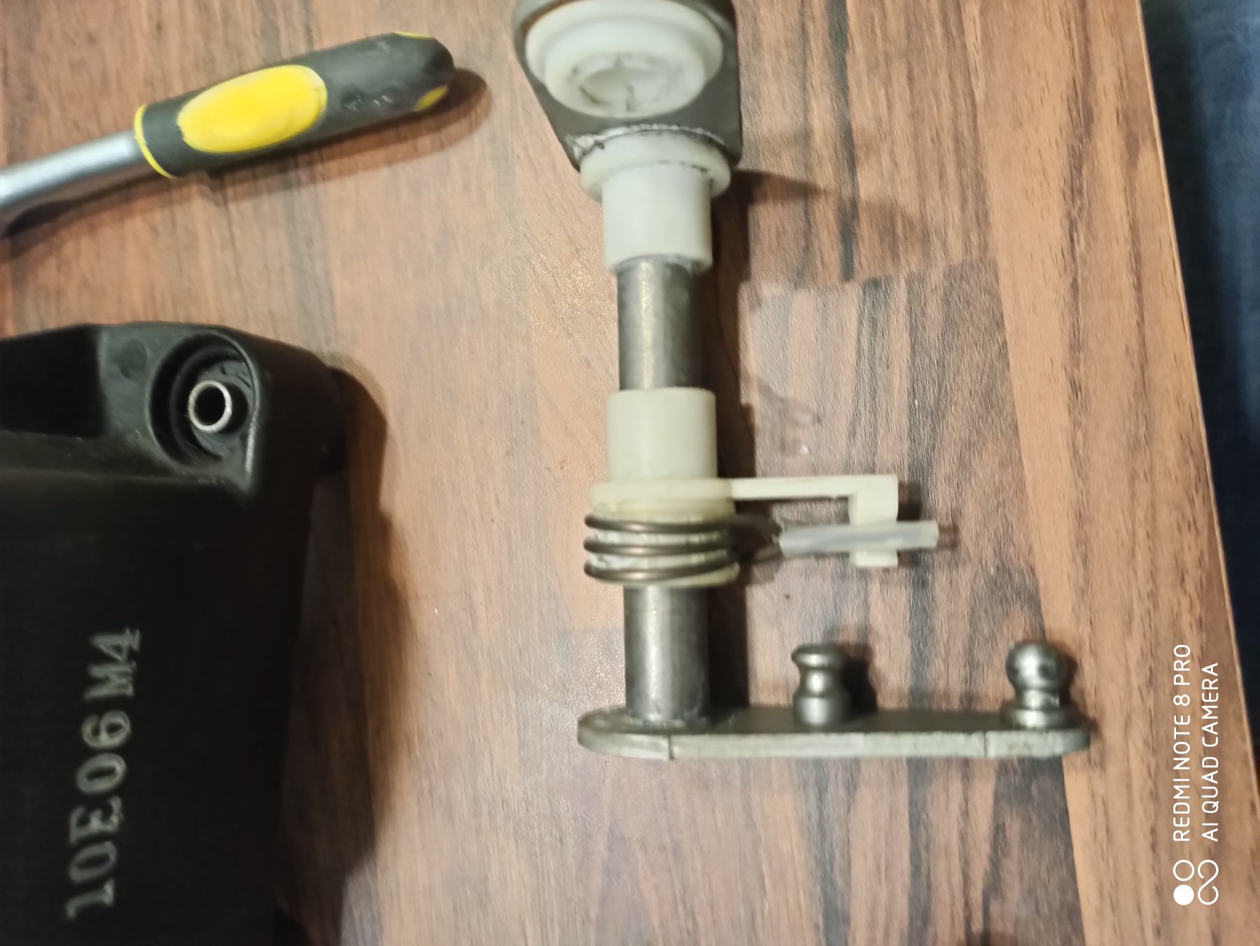

A to już mi przyszła . Te zdjęcia wyżej to są właśnie z rozebranego ,, nowego '' lewarka skrzyni biegów . Właśnie dlatego zostawiam to na niedzielę by noc mnie nie zastała ;) Chciałem to jakoś pomierzyć ale na tulei nie idzie . Jak zdemontuję pękniętą to porobię zdjęcia z suwmiarką

Ja lewarek naprawiłem . Wymieniłem całą tuleje ( element który jest na powyższych zdjęciach ) wraz z sprężyną . Lewarek chodzi lepiej niż przed awarią ;) . Jak jest taka potrzebą to mogę rozciąć starą część i porobić zdjęcia z suwmiarką.

Tej części nie rozcinaj, tylko wykręć tak jakbyś wykręcał klucz z kółka na klucze. O ten płaski bok.

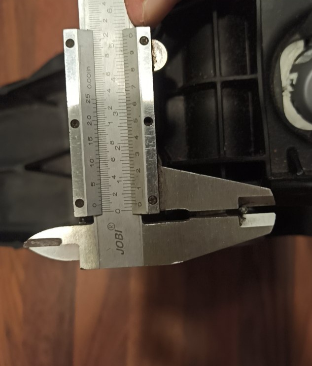

BTW. Najważniejsza dla mnie to grubość drutu z jakiego zrobiona jest org. sprężyna.
Resztę wymiarów już ustaliłem, więc potrzebne one tylko dla sprawdzenia
czy ktoś się nie pomylił przy ich zdejmowaniu :twisted:

Przemek
Posty: 3506
Imię: Przemysław
Samochód: cruze 1.8
Silnik: 1.8 , 141 KM
Re: Sprężyna lewarka skrzyni 5 biegowa
Post autor: Przemek »
Jest ok?
