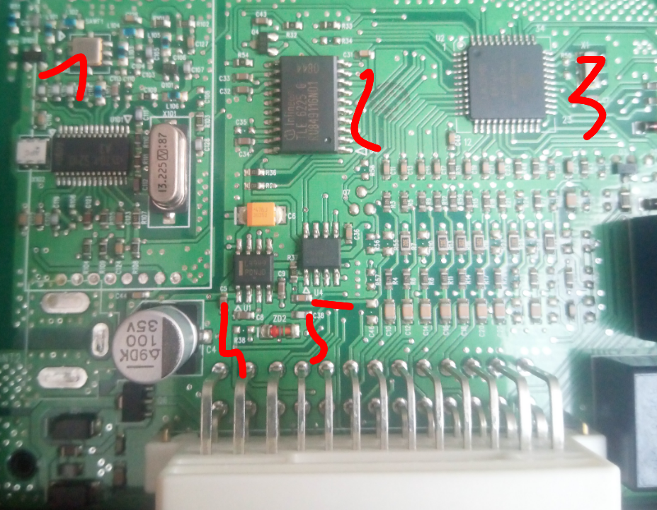

Na zdjęciach centralek które załączyłeś kiedyś , wydaje mi się , podkreślam wydaje że wystarczy przełożyć jeden układ ( ten z pamięcią) i powinno banglać. Coś tam do lutowania mam, jakieś sukcesy w "stawianiu" układów także ... Jako zabawę to potraktuję. Przerabiałem kiedyś podobny temat, tam się udało.
Re: centralny zamek
Jak przerzucisz EEPROM to powinno zagadać, chociaż w swoim nie widzę nigdzie osobnego EEPROM-u.
Tylko nie wiem czy byś nie musiał mieć takiego samego modelu alarmu, bo była chyba kilka wersji.

1 - modułu radiowy TDA5210
2 - przerzutnik TLE6225
3 - procesor PIC16F917
4 - regulator L4949
5 - interfejs MCZ33290

Jestem pod ogromnym wrażeniem merytoryki ostatniej odpowiedzi i chęci jej udzielenia. PIC to jedyne pamiętliwe ustrojstwo, także jak ręka nie zadrży i nie ugotuję go powietrzem , powinno banglać po wymianie Przeca eeprom nie zniknie bez zasilania , a centralki różnią się pewnie tylko jedną linią programu, w sensie te same modele , a różnica pomiędzy sztukami.
Re: centralny zamek
Bardziej mi chodziło o możliwości że będą miały inne budowy i układy na laminacie.
