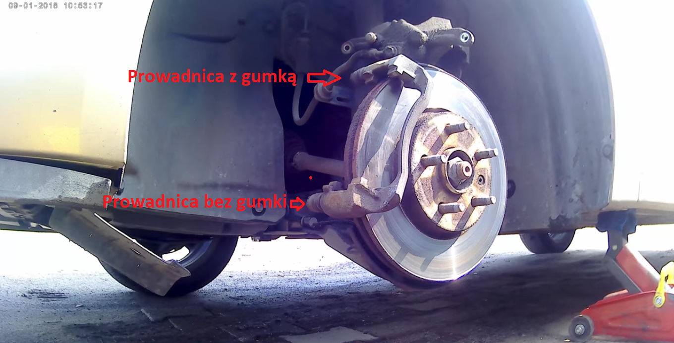

Prawidłowy montaż prowadnic tak jak na poniższym zdjęciu?

Gdzie ma być ta gumka?
Z góry czy z dołu bo teraz rozkręcam i mam ją z dołu, jest dobrze?
Re: Zapieczona prowadnica zacisku hamulcowego?
a co masz na zdjęciu w poście powyżej?

Post autor: murdertul »
Czyli zdjęcie wprowadza w błąd.
Bo wcześniej w moim aucie i w dwóch różnych filmach jak montują hamulce, gumka była z dołu.
Edit: Poprzednio hamulce mi w ASO składali ale teraz widzę że w TIS jest odwrotnie.

U mnie trzpień z gumką od nowości zamontowany był ( i dalej jest ) na dole. Czyszczenie i smarowanie robiłem zawsze sam, pojedyńczo aby nie pomylić miejsca umiejscowienia trzpieni z gumką. Przy takim umiejscowieniu nie odczuwam stukania. Może umiejscowienie trzpieni zależało od roku produkcji auta.

murdertul pisze: 13 lip 2023, o 16:32 Gdzie ma być ta gumka?
Tutaj masz cały film z wymiany ;)
https://www.youtube.com/watch?v=3qAk0AxUvho
Producent w tis ustawia ja od gory
To jest błąd w TIS. Gumka ma być na dole.
W tej konstrukcji ma tłumić tarcia spowodowane swobodnym ruchem zacisków swoją siłą ciężaru (dół klocków ma ciężej chodzić) i "trzymać" je w miejscu z dala od tarczy samą swoją wagą, a przy hamowaniu ma je wyciszać. Przy częstym lekkim zużyciu hamulców odwrotne założenie może powodować nierównomierne zużycie klocków, hałas, bicie.
Tyle w sumie zapamiętałem bo rozmawiałem w pracy z byłą osobą które projektowała napędy dla samochodów BMW przez 6 lat.
Jak ktoś ma jakieś ciężkie pytania to śmiało pisać PW bo do piątku mam z nim kontakt 😂
Napisz do producenta GM. W Oplu dali na dole a Chevrolet na górze. W jednym i drugim zacisk stukał
