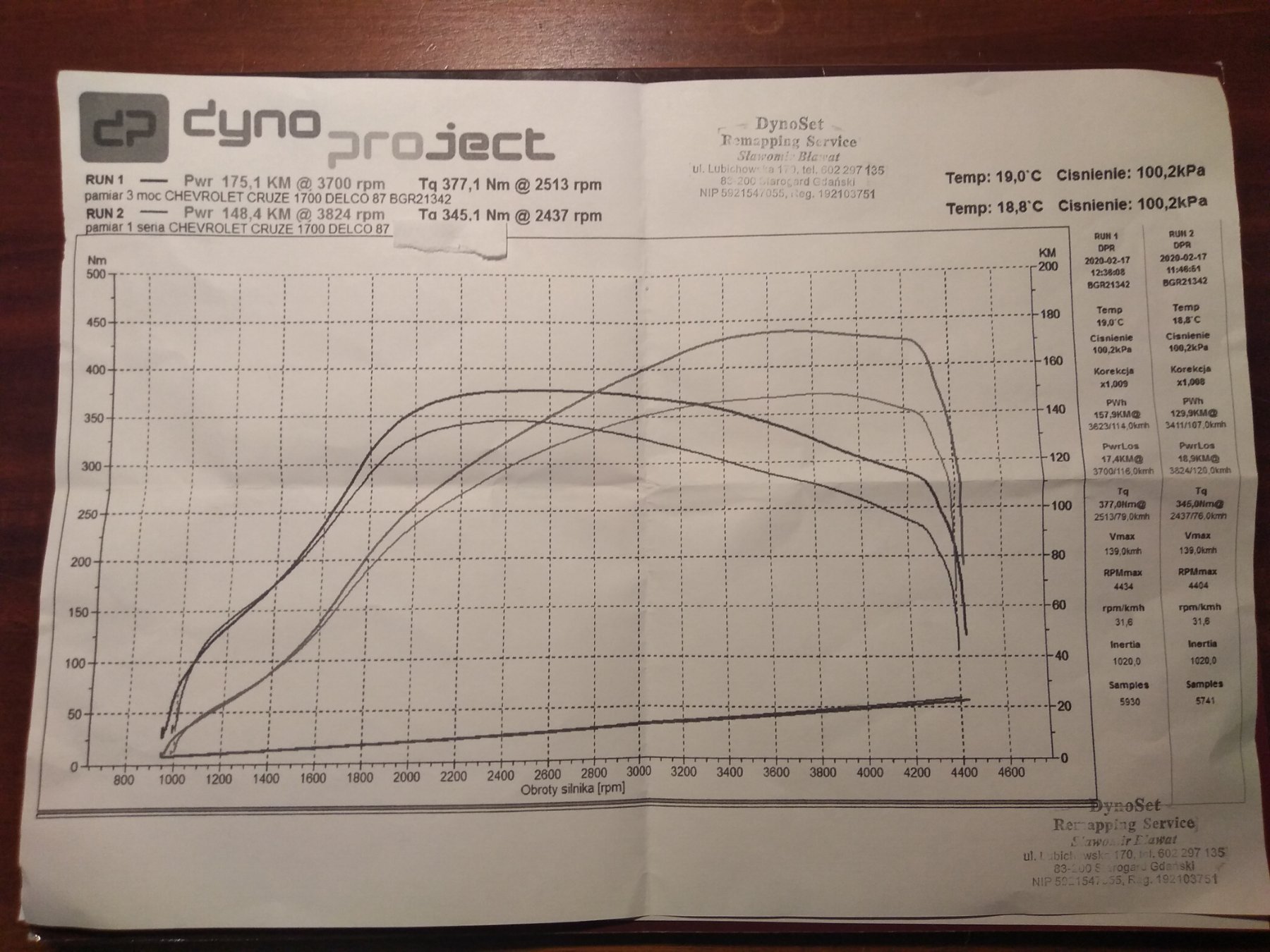

Auto po zabiegu. Okazało się na hamowni, że fabrycznie było 148kM i 345Nm. Podkręcony do 175kM i 377Nm wg Sławka z DynoSet jest jeszcze potencjał by pociągnąć w gore, ale te ustawienia są bezpieczne dla silnika i skrzyni. Różnica odczuwalna na plus. Przede wszystkim szybciej się podnosi z niskich obrotów.

Koszt 1000zł. Wszystko zostało. Przed kręceniem auto podłączone pod komputer. Wszystko wyszło ok dlatego pewnie zostało. Co do spalania. Już 500 przejechane głównie w trasie. Mój licznik wskazuje tak około 8-10% mniej od faktycznego spalania i nie widać różnicy w żadną stronę w porównaniu do wcześniejszego stanu.
