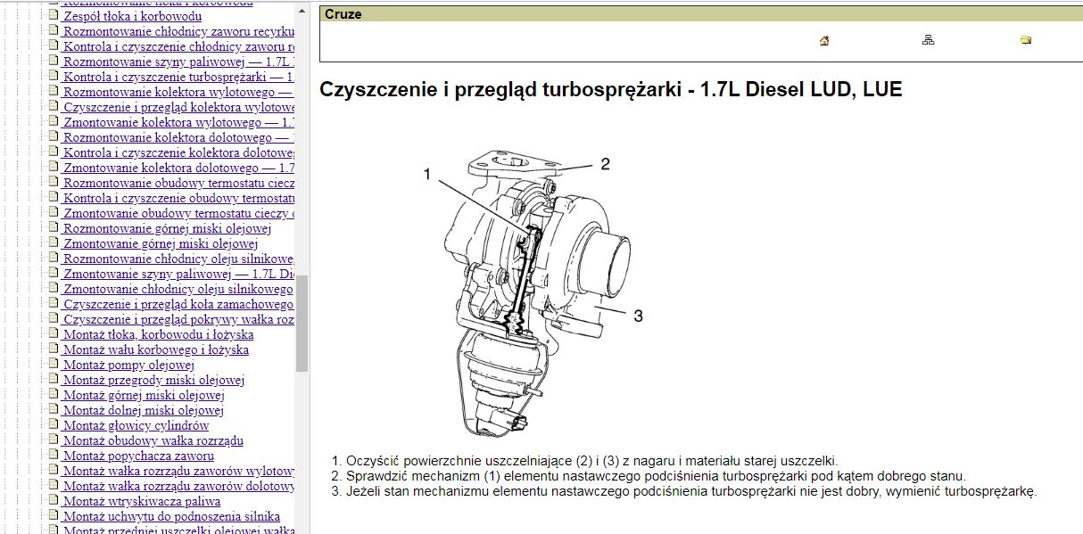

Ok, tylko to jest dla 2.0 LNP . W TIS przy silniku 1.7 LUD nie ma opisu procedury diagnostycznej dla DTC P003A.
Tis przy problemach z gruszką w 1.7 LUD zaleca:
:witam:
Re: Sztanga gruszki turbiny.
dla 1.7 w TIS z 2020 jest taki sam jak dla 2.0

Daj zrzut bo jakoś tak itd. :witam:
co mam dać? Treść jest identyczna.
