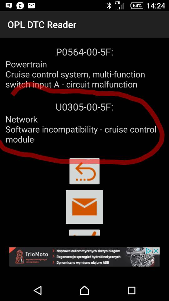

No i okazuje się, że przegapiłem jeszcze jeden błąd
Czyżby wgrali mi zły soft?

Bunioopl pisze:No i okazuje się, że przegapiłem jeszcze jeden błąd
Kierownica nie ma zaawansowanej elektroniki żeby coś tu miało nie pasować. To tylko kaskada rezystorów i przełączników.
Nie wiem o co chodzi z tą niekompatybilnością, ale może wgrali ci zły typ sterowania, od innego modelu chevroleta czy na inne rynki, etc?
Re: Próba instalacji tempomatu
: 5 wrz 2017, o 18:54
nie ma takiej możliwości. Oprogramowanie wybiera system automatycznie dla wybranej funkcji programowania na podstawie odczytanego VIN.
: 5 wrz 2017, o 19:33
autor: Bunioopl
Tylko ten błąd czytałem w sterowniku silnika
A wynik procedury to BCM do wtmiany.
A czy wersja oprogramowania ma znaczenie?
: 5 wrz 2017, o 19:41
no to jak procedura wykonana prawidłowo i efekt wymiana, to wymiana.
Tylko byłby to pierwszy taki przypadek jaki znam.
: 5 wrz 2017, o 20:50
Wynika, że prócz spraw które zrobiłeś musi być jeszcze zgodność komunikacyjna między BCM i ECM i u ciebie jej nie ma. Nie wiadomo wcale, że problem jest po stronie BCM. Skłaniałbym się raczej, że to ECM ma starszą wersję systemu, która z tą wersją BCM i tempomatem nie współpracuje. A może soft ECM trzeba updateować do nowszej wersji?

przy wybraniu programowania danej funkcji, system sam wybiera jakie sterowniki wymagają zmiany oprogramowania. Ja tutaj widzę uszkodzenie głównego procka BCM, co jest już częstą usterką.
Proponuje kontakt z http://www.autoflashonline.pl/
pewne usterki rozwiązuje w systemie wysyłkowym
