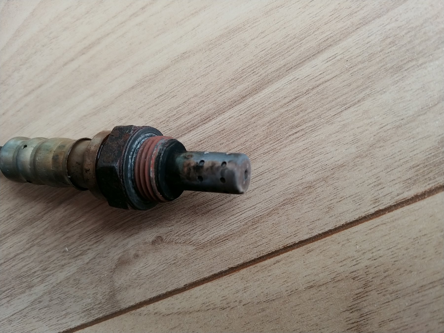

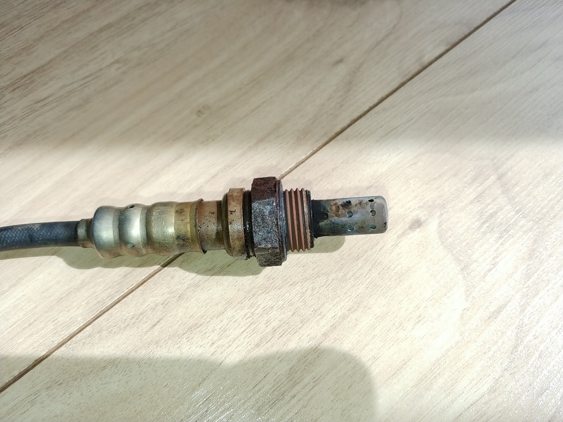

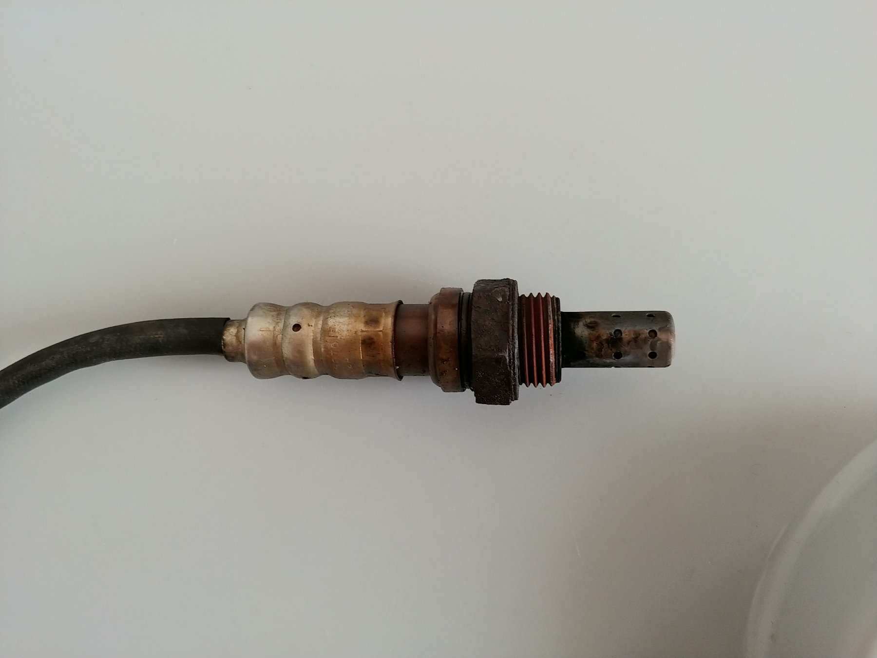

Plecionka igła, jedynie ten "pierścień" na końcu się "odczepił" ale to nie przeszkadza. Sonda wydaje się być jakby zardzewiała. Ja na niej widzę korozję:) Luz wykluczam, bo LPG brak przy etylinie to dopiero przy 200kkm. Przepatrzyłem cały dolot i nic nie widać, filtr powietrza oryginał, idealnie leży w puszce. Sama puszka też idealnie spasowana i dokręcona dobrze.
