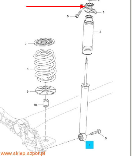

Planuję wymienić tylne amortyzatory. Po wymianie gwarancyjnym przednich amorów do tej pory jest spokój, nie stukają, natomiast tylne zawieszenie od nowości styka. To, że jest głośne przy pewnej szybkości pokonując poprzeczne nierówności to normalne, bo TTTM, ale tylne zawieszenie nap.....la, gdy samochód toczy się na luzie (2-3 km/h) po niewielkich nierównościach. Dokładnie tak samo stukały z przodu przed wymianą.Regulus pisze:A ja mam wymienione amortyzatory na Monroe, poduszki na SWAG przód i Lemfoerder tył i dalej stuka, zwłaszcza tył. Nie mam już pomysłów co jeszcze wymienić, poza większym wzmacniaczem do radia, bo radio doskonale niweluje stuki zawieszenia
Regulus, nie pamiętam już czy sam wymieniałeś amory czy w serwisie, wiem, że wspominałeś coś o problemach z odkręceniem śruby amortyzatora od górnego jego mocowania, chyba? Moje pytanie brzmi, czy odkręcając dwie śruby górnego mocowania i jedną z dołu wyjmę tylny amortyzator bez rozbebeszania osłon wewnątrz kabiny? Patrząc na rysunek wygląda to na dosyć prostą czynność

Sam nie dałem rady ich wymienić z powodu braku możliwości 'podejścia' ręcznymi kluczami. Pneumatykiem to poszło 'ino mig' i nic nie trzeba demontować.barus pisze:Regulus, nie pamiętam już czy sam wymieniałeś amory czy w serwisie, wiem, że wspominałeś coś o problemach z odkręceniem śruby amortyzatora od górnego jego mocowania, chyba? Moje pytanie brzmi, czy odkręcając dwie śruby górnego mocowania i jedną z dołu wyjmę tylny amortyzator bez rozbebeszania osłon wewnątrz kabiny? Patrząc na rysunek wygląda to na dosyć prostą czynność![]()

Dzięki. To dobrze, mniej roboty. Spróbuję się dobrać do tych śrub po zakupie nowych amortyzatorów.
