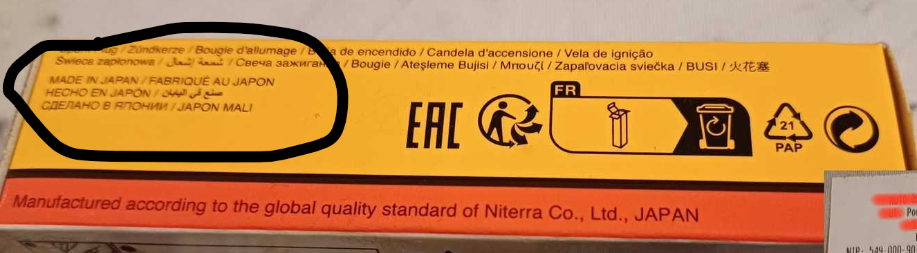

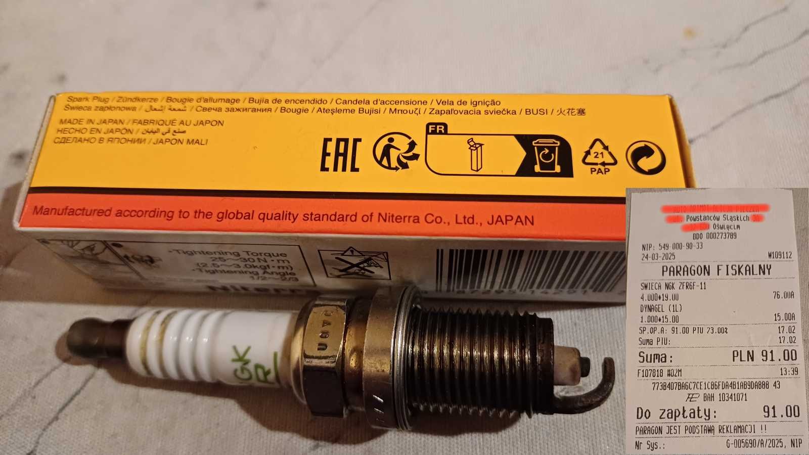

Teraz miałem czas, aby zrobić fotkę opakowanie zakupionych świec i używaną wcześniej świecę z przebiegiem 45 tys.km ( widać ten większy odstęp elektrod ). Świece kupione w sklepie motoryzacyjnym w pięć minut po weryfikacji z VIN auta.
Re: Jakie świece zapłonowe
To nie jest Made in Japan

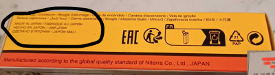

To co, wydrukowane "MADE IN JAPAN " na pudełku nie świadczy o tym że produkt pochodzi z kraju kwitnącej wiśni lub produkowany jest technologicznie pod jej kontrolą.
Wyraźnie napisane
Made in Japan

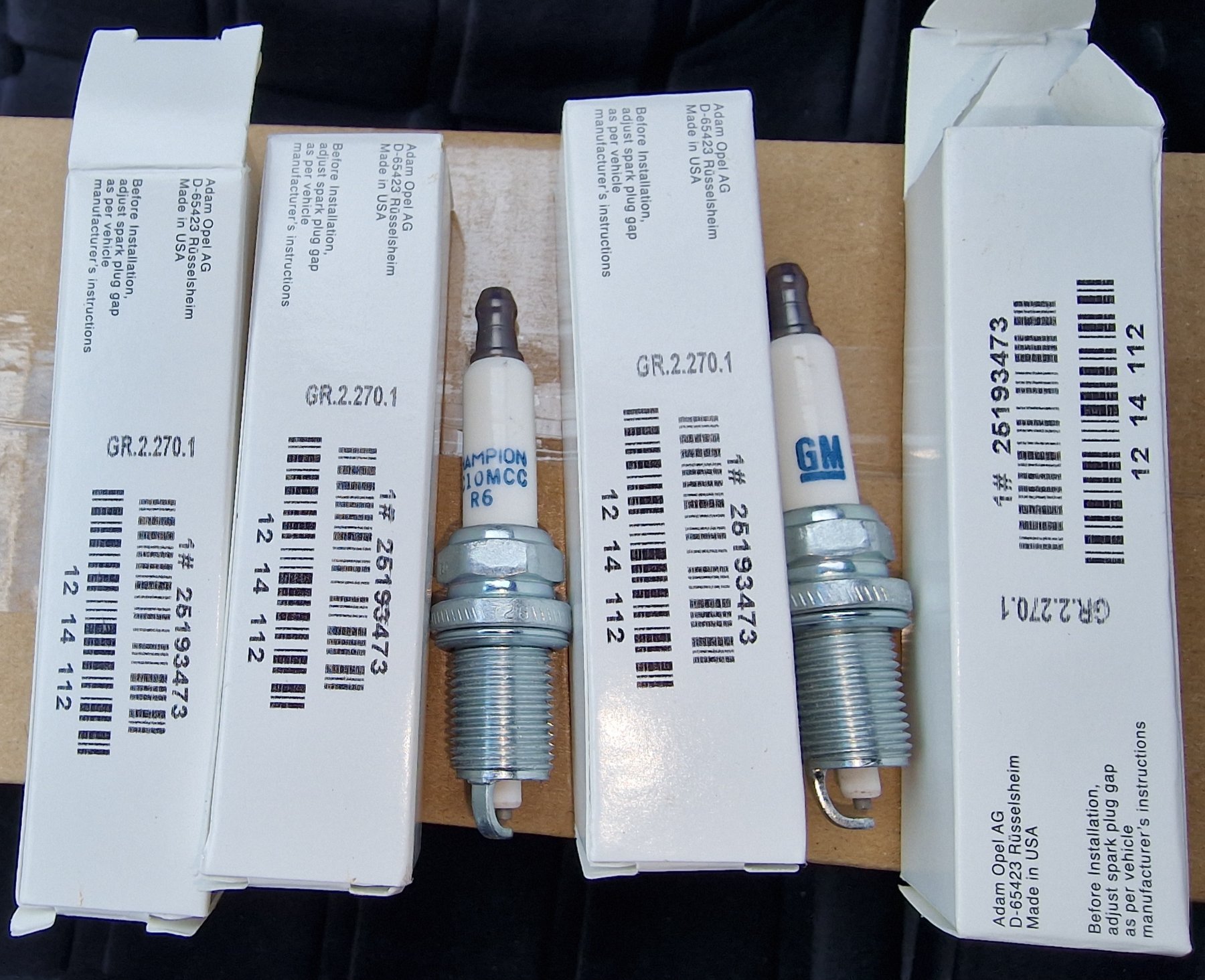

Pierwszy raz kupiłem świece "GM" ciekaw jestem jak się będą sprawowały bo zawsze wymieniłem na NGK
Post autor: pablo1 »
Tak samo jak NGK. Bez różnicy. Ja kupowałem NGK ZFRU-9 jak przestali produkować te w tych niebieskich opakowaniach GM. Raz chyba miałem te championy. Cewkę na nich uwaliłem. Ale chyba za dużo przejechałem. Po 32 tys. Na LPG cewka padła. Więc to moje niedopatrzenie bardziej jak wina świec

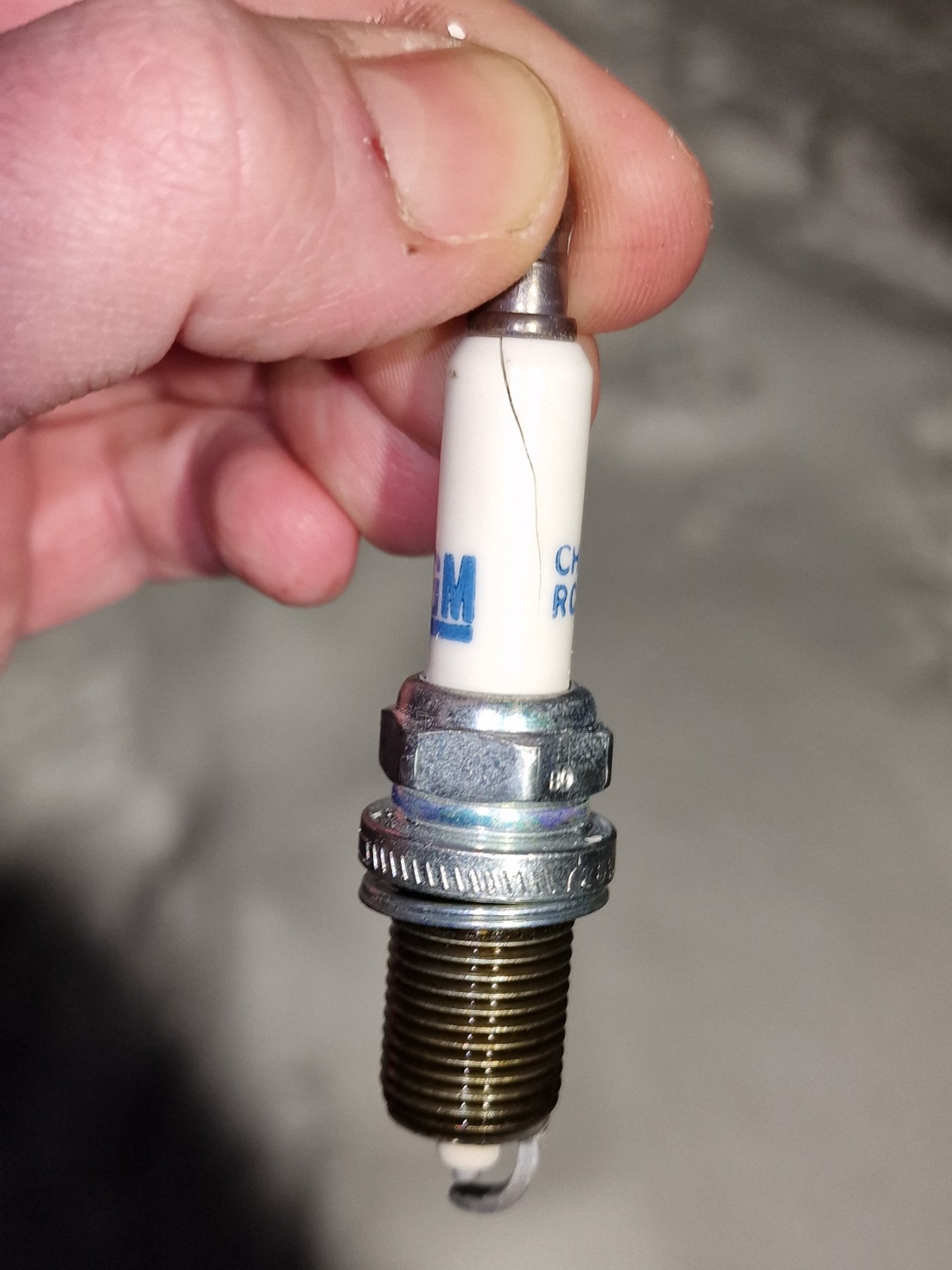

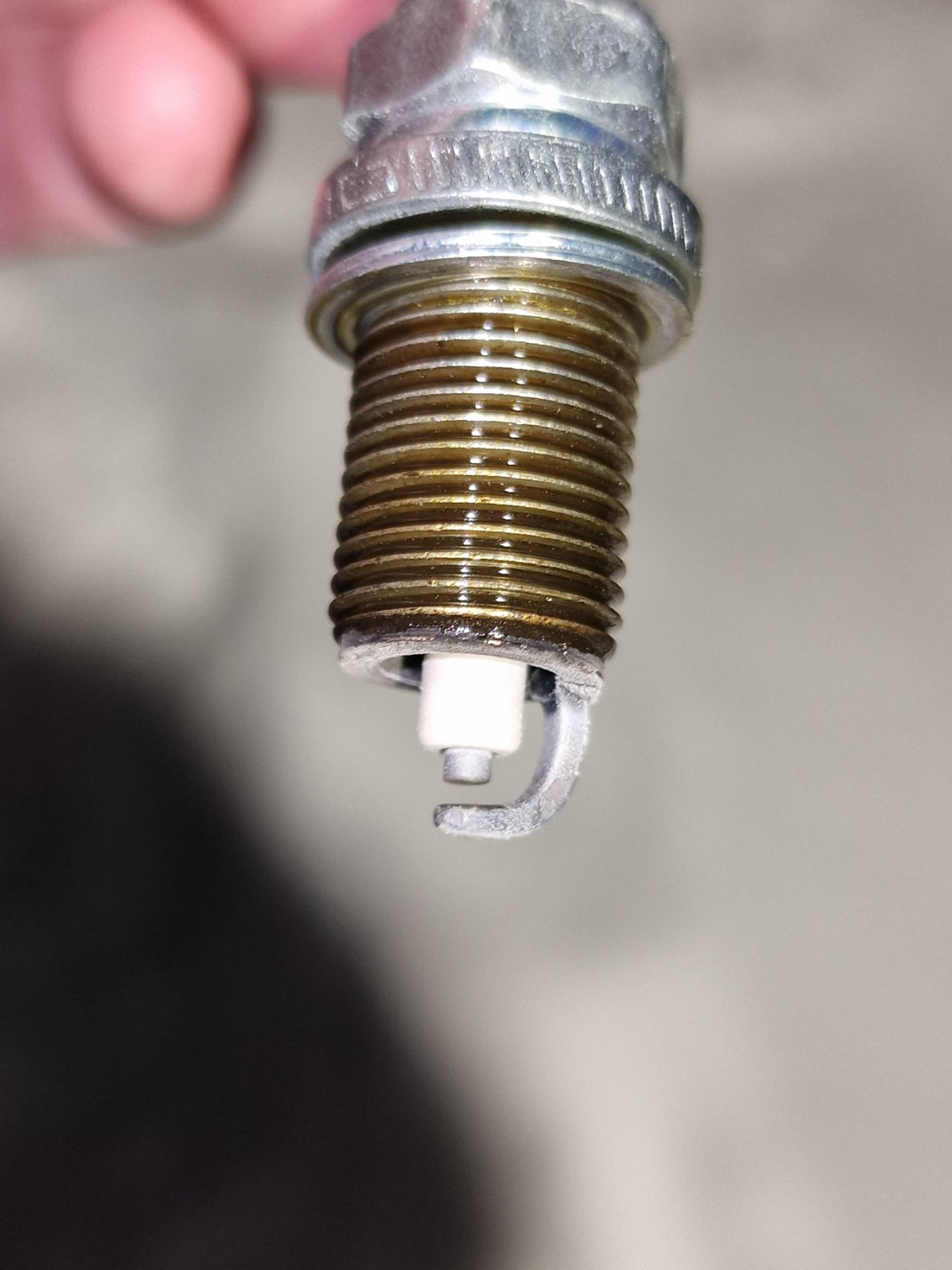

Post autor: murdertul »
pablo1 pisze: 28 wrz 2025, o 14:44 Tak samo jak NGK. Bez różnicy.(...)

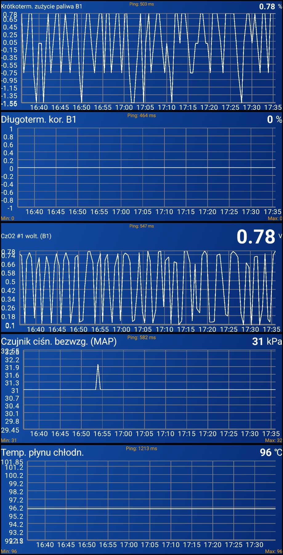

Montowałem pod koniec listopada "GM".
No i już się u mnie napracowały... Dzisiaj jak przyjechałem z pracy zauważyłem że na jałowych co kilkanaście sekund wypada zapłon na 2 cylindrze, wykręcając świecę okazało się że jest pęknięta.
Wymieniłem tymczasowo tą jedną na poprzednią NGK i z początku dalej było wypadanie zapłonu ale dużo rzadsze na tym samym cylindrze ale zrobiłem teraz 40km i stałem z kilkanaście minut na jałowych i brak missfireów.
