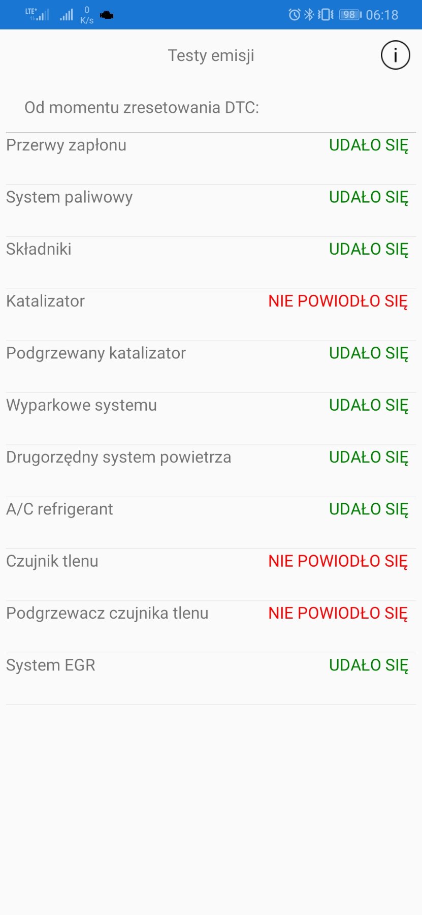

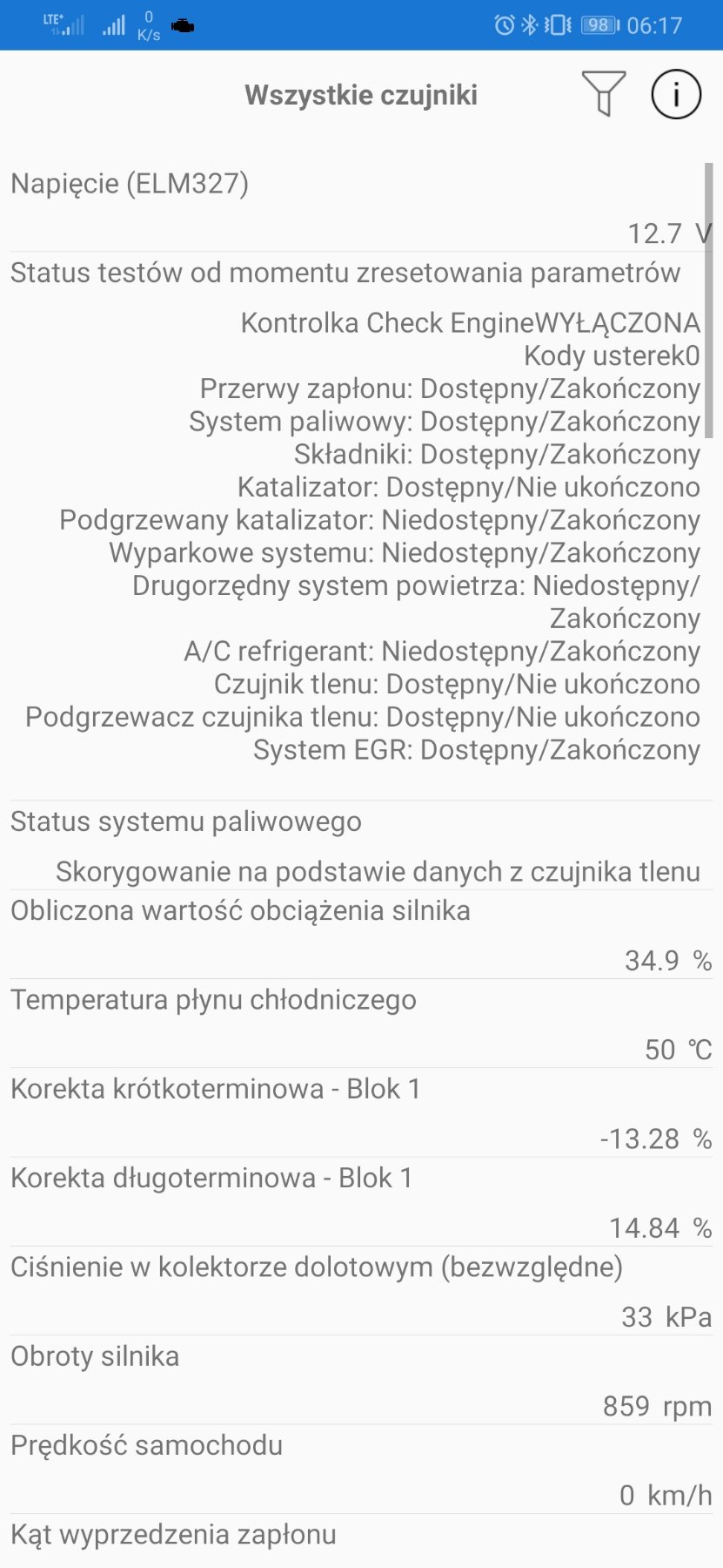

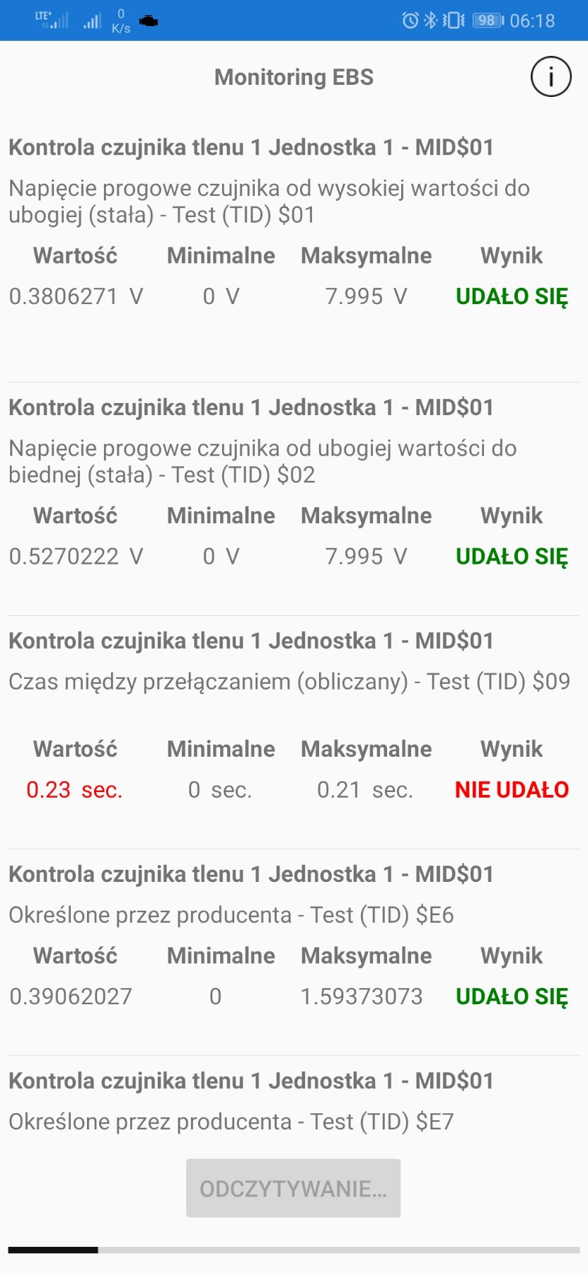

Panowie takie dane odczytałem u siebie w aucie. Czym może być to spowodowane?
