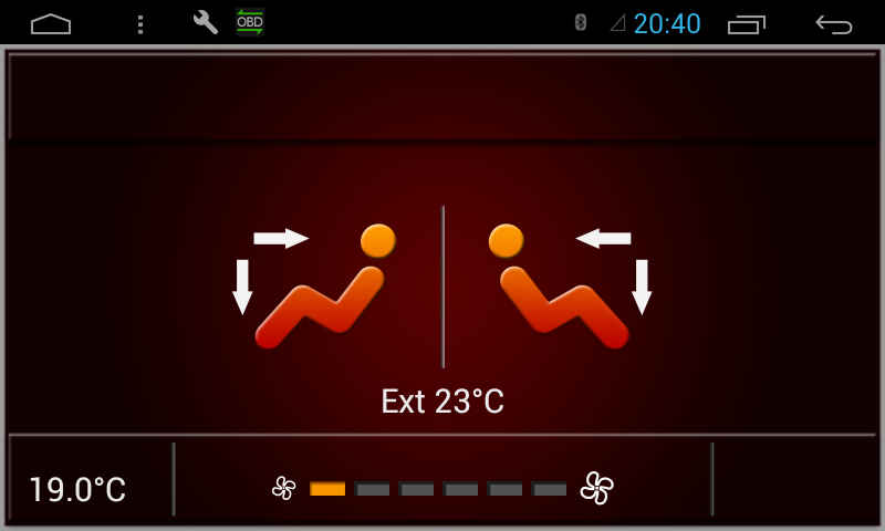

U mnie wskazanie temperatury zewnętrznej mogę zobaczyć przez kilka sekund w oknie klimatyzacji dotykając jej dowolny przycisk lub przekręcając gałką.
