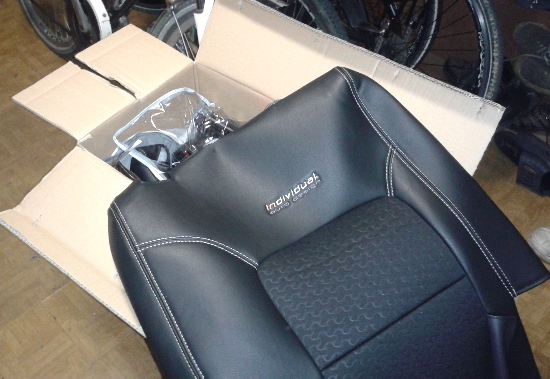

No i dziś w końcu odnalazłem czas i zamontowałem autopotahy. Odwiedziłem Kraków i Marcina freda pl. W zasadzie zamontowaliśmy, a wręcz fred zamontował a ja jedynie starałem się za nim nadążać. Marcin opanował rzemiosło - perfect.

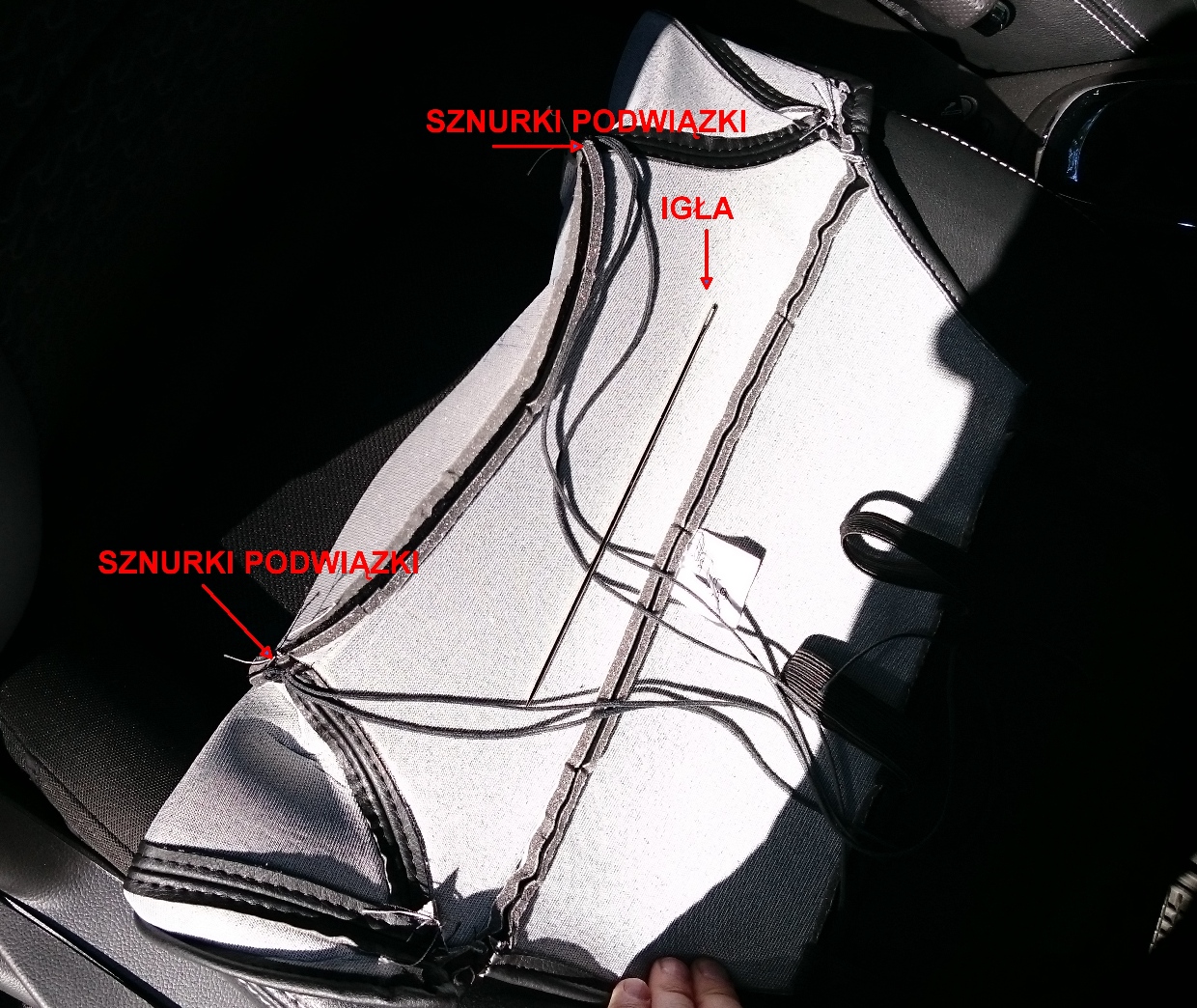

Niestety montaż jest to lekka masakreńka. To nie są pokrowce, to jest w zasadzie tapicerka. Nawet dostałem igłę długości 15cm i na przednich częściach są sznurki które tą igłą należy przeciągnąć przez siedzisko fotela i ściągnąć w dół żeby powierzchnia pokrowca przystawała ściśle do siedziska, a teraz troszkę wyrczy i unosi się. Poczekam aż autopotahy poukładają się i wtedy zrobię ten manewr z igłą.

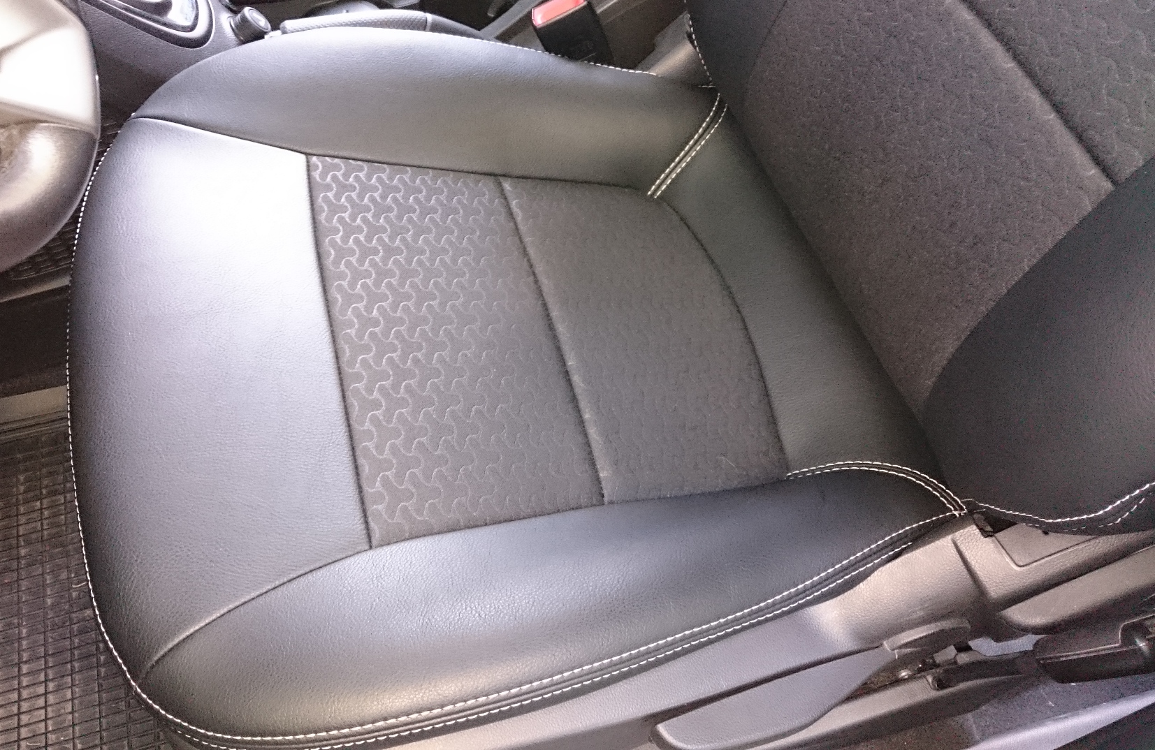

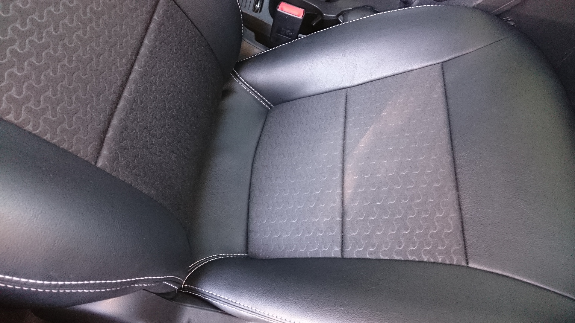

Dokonałem zapowiadanej opcji czyli przepuszczenia sznurków/podwiązek przez siedzisko.
Od spodu pokrowca są podwiązki, które przez dotychczasowych użytkowników autopotahów zostały zignorowane.
A trzeba użyć,
przecie
igła w komplecie jak dla słonia
jest do tego dostarczona.
Trzeba przebić się przez gąbke siedziska i przewlec podwiązki na drugą stronę. Następnie każdą podwiązać do druta sprężystego stelaża. Nie wiązać ze sobą par tylko wiązać jak sznurowadło każdą z par osobno do druta. Obłapić na drucie parę, zapleść raz jak sznurówki, podciągać i zaciskać, podciągać i zaciskać. Te sznurowadła fajnie się samo zaciskają, bez pomocy ładnie je naciągnąłem i spokojnie zawiązałem bez demontażu foteli. Efekt zdecydowany, full profeska

Czyli dobrze wyczułem po co te sznurki dali
. I w tym momencie drogi Wojtku zostałeś testerem ,obserwuj czy się nie targają oryginalne obicia .
Re: Pokrowce
No to własnie dostałem odpowiedz na moje pytanie: jak jest utrzymywany kształt fotela. I tu chyba widać główną różnice w produkcji pokrowców za 100 zł, a tym i za 2000 zł

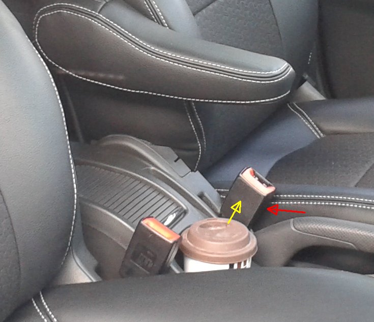

Zaczep pasa bezpieczeństwa ocierając o skórzany boczek autopotaha skrzypi. To popiskiwanie zaczyna mnie drażnić.
Macie pomysł na rozwiązanie? Zaczep od strony obudowy tunelu centralnego ma fabrycznie naklejony pasek materiału by nie rysować i nie wydawać dźwięku przy ocieraniu o plastik tunelu. Przydałoby się podobne rozwiązanie z drugiej strony zaczepu, by gładziutko przesuwał się po skórze? Tylko czego użyć by było trwałe i estetyczne?
