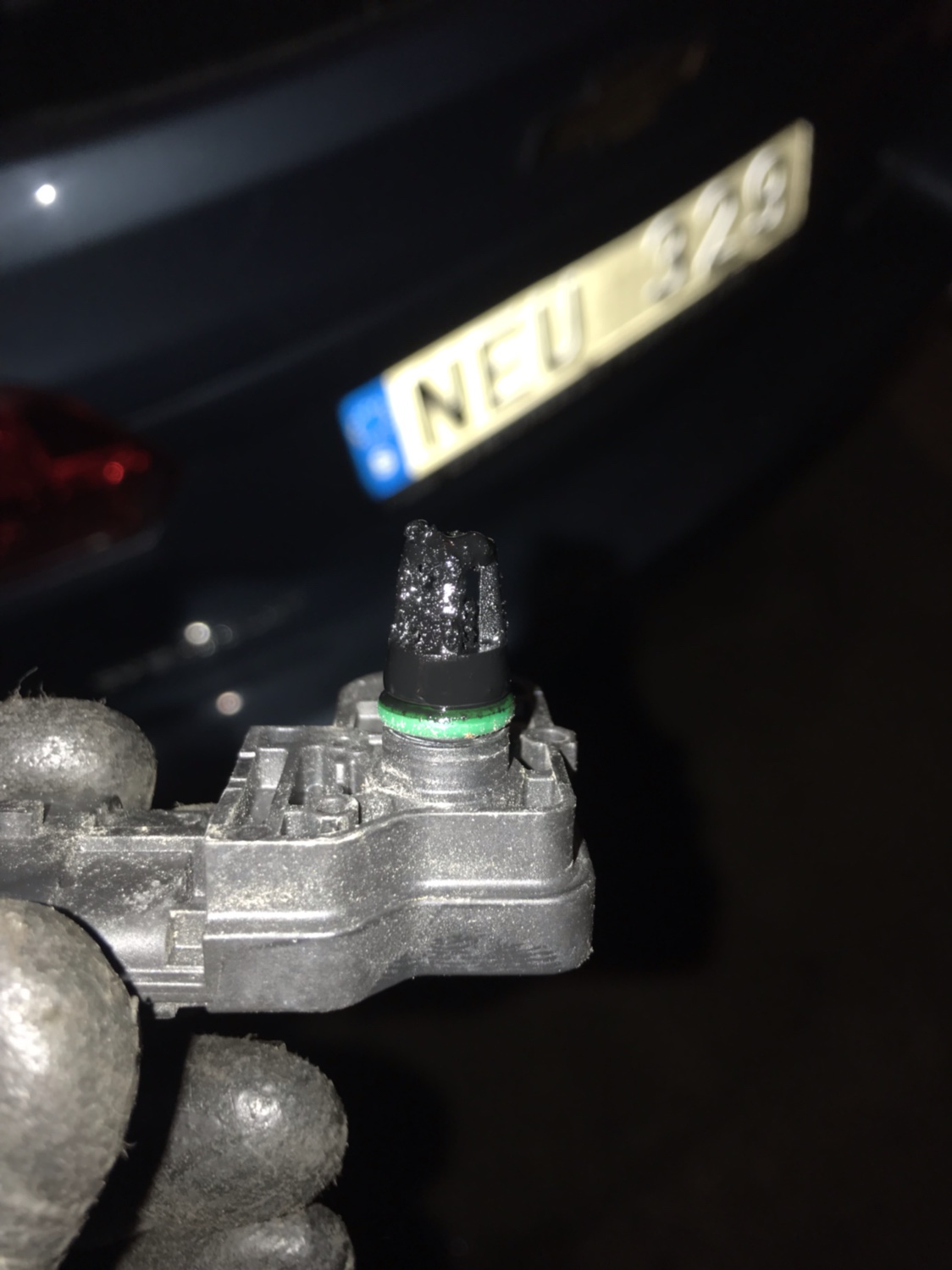

No jeden ciekaw jak to będzie wyglądać. U mnie chyba zlokalizowałem wstępna przyczynę błędu.
To nie sa opiłki metalu, lecz refleks od lampy błyskowej.
Teraz pozostało znalezc przyczynę takiej sytuacji.
Według mnie to odma, ale będę szukał dalej.

Przeca to normalka, spaliny + opary oleju = smoła. Dlatego zaślepiane są EGR. Jak masz klapy to warto zajrzeć do kolektora ssącego.
Mój po ok. 100 tyś. wyglądał jak na foto i żadnych błędów nie wywalał.

U mnie ten czujnik był w sadzy ale żadnego oleju . Kolektor też bez żadnej mazi .

wojtas01 pisze: 22 maja 2019, o 17:53 U mnie ten czujnik był w sadzy ale żadnego oleju . Kolektor też bez żadnej mazi .
A to ciekawe, może zależy to od warunków eksploatacji :zastanawiasie: u mnie 95% miasto.

Scott tak robiłem swego czasu sprawdzenie czujnika kopiowania turbo i wysterowania łopatek. Były wg mnie przekłamania ale rzeczywiście było to na biegu jałowym. Mogę to powtórzyć jutro (nagram) i wspólnie przeanalizujemy czy to jest ok. Czujnik kopiowania turbo podejrzewałem, najgorzej że nie występuje jako samodzielna część w tym modelu. Jedyna możliwość sprawdzenia to chyba po demontażu turbiny. Jednak w czasie jazdy żądana pozycja łopatek turbo pokrywa się z czujnikiem...Sprawdzałem to.
Mam do Was pytanie . Dziś przeglądałem kable , poprawiałem styki we wtyczkach kontaktem U. Co to za kabelek ? Od czego jest ? Wchodzi w metalową rurkę w kierunku turbiny.
Czy tę rurkę podciśnieniową też macie tak przyspawaną fabrycznie ?
Obrazek ?
Spróbuję do piątku podmienić czujnik ciśnienia doładowania a także przyjrzeć się bliżej sprawdzeniu turbo tak jak sugerujesz scott
