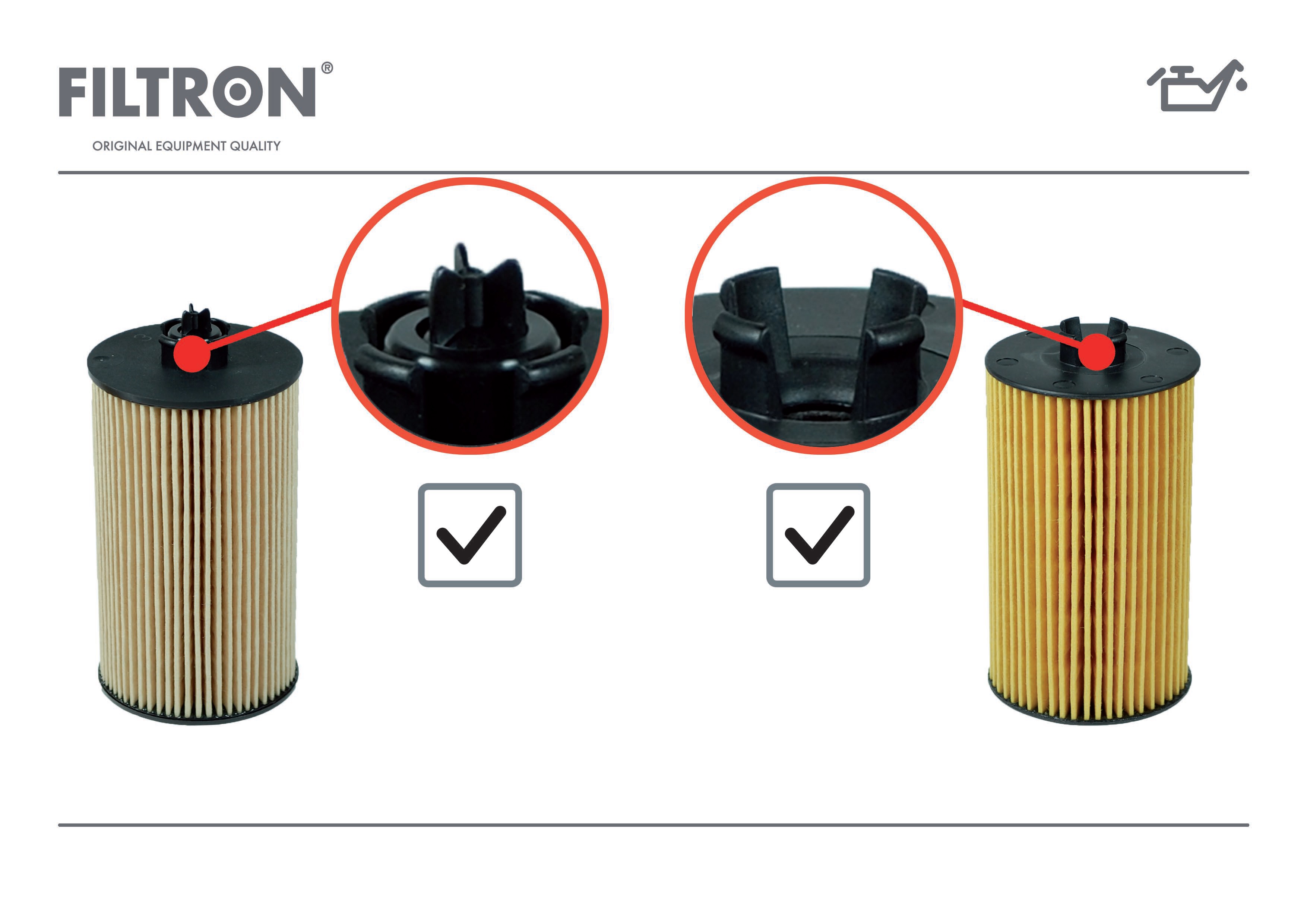

filtron pisze: Witam,
W załączeniu przesyłam broszurę ukazującą różnicę miedzy filtrem oryginalnym a OE 648/6A. Nasz filtr jest w pełni kompatybilny z oryginalnym.
filtron pisze: Zmiana była podyktowana względami patentowymi.
Dodatkowy zawór w żaden sposób nie umniejsza funkcjonalności filtra.
Po lewej FILTRON OE648/6A po prawej 650172 OE GM
Koronka montażowa występowała w oryginale dopiero po zmianie.
Podyktowane tylko i wyłącznie względami technologicznymi. (informacja z serwisu OPLA)
W pierwszy montaż było bez tej koronki i na pierwszy montaż filtry dostarczał HENGST
Koronkę montażową robi grupa UFI - filtry UFI i SOFIMA.
Reszta dostępnych u mnie filtrów wygląda, jak ten po prawej.
W zależności od firmy różni się wykonaniem, jakości papieru itp itd.

Kupiony przeze mnie OE648/6 wygląda dokładnie tak jak twój OE648/6A, jaką więc różnicę robi ta litera A? I dlaczego nie ma takiego filtru z literą A w oficjalnym katalogu na stronie filtrona? I skąd jest taka broszurka?
Broszurka jest od jakiegoś technicznego z Filtrona.
Tutaj kocioł jest z tym i mętlik.
Po kolei.
Pierw OE648/6 było jak pierwszy oryginał, ten po prawej.
Później patentowe ograniczenie, zmienili na OE648/6A już z zaworkiem.
Teraz jak już mają pewność, że z rynku zeszło wszystko wrócili do starego oznaczenia, a filtr już z tym zaworkiem.

Filtron napisał ze jest to zaworek? Tak nazwał ten inny dodatkowy element?
Czyli zmiana wynikała z praw patentowych chwytu a chyba nie z konieczności zastosowania jakiegoś zaworku.
Tak jak napisałem już wcześniej. Powtórzyłeś mój cytat ;) Zapewnienia od filtrona, nie jest to spowodowane żadnym technologicznym poprawieniem.
Znaczy mit obalony :papa:

A może ten zaworek służy jako bypass przy bardzo zabrudzonym filtrze, aby nie dopuścić do zatarcia silnika, bo filtr lepiej filtruje ale i szybciej się zapycha. :ocochodzi: Funkcja zaworu zwrotnego umieszczonego na dnie korpusu filtra jest zupełnie inna.
Bardzo dziwne wyjaśnienie z Filtrona, z jednej strony wynika, że tylko sprawy patentowe podyktowały konieczność zmiany i nie ma co szukać drugiego dna ale w drugim zdaniu jest słowo - zawór. WTF {:/ Ja jednak myślę, że jednak to pierwsze i zawór nie pełni żadnej sensownej roli. Gdyby miał być bypass to bo znaczyło, że puszcza olej poza filtrem - chyba bez sensu. Mnie się wydaje że wpięcie tego mocowania w dekiel powoduje otwarcie "zaworu-niezaworu" bo dekiel go otwiera i ten "zawór-niezawór" popycha cały wkład ku dołowi. Sprężyna dość twarda jest.
