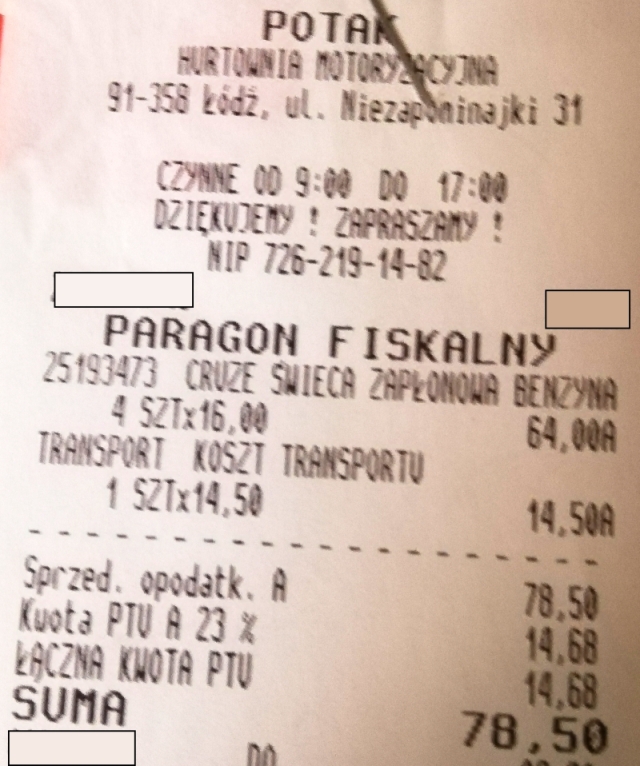

Re: Awaria nagrzewnicy - zimne powietrze z nawiewu
Post autor: Kolda »
Tak w ramach rabatu :)
