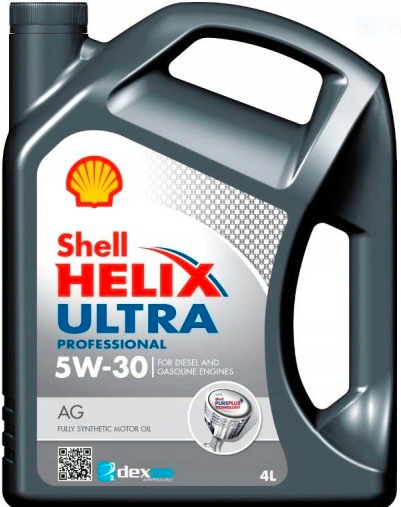

Arbi
Posty: 1099
Imię: Albert
Samochód: Epica
LPG: Vialle LPE-7 (LPi)
Lokalizacja: Skulsk
Re: Jaki olej do Cruza
Post autor: Arbi »
Każdy. Ja bym wybrał Shella.
