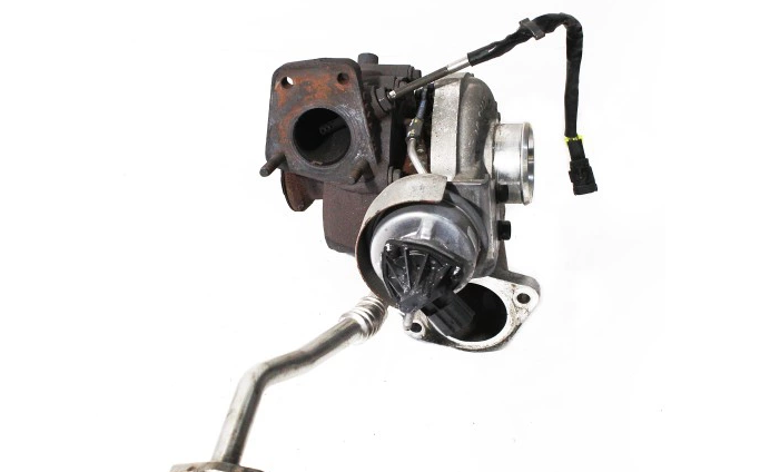

" Co to za kabelek ? Od czego jest ? Wchodzi w metalową rurkę w kierunku turbiny"
Odpowiedz: to jest CZUJNIK SPALIN 96868940

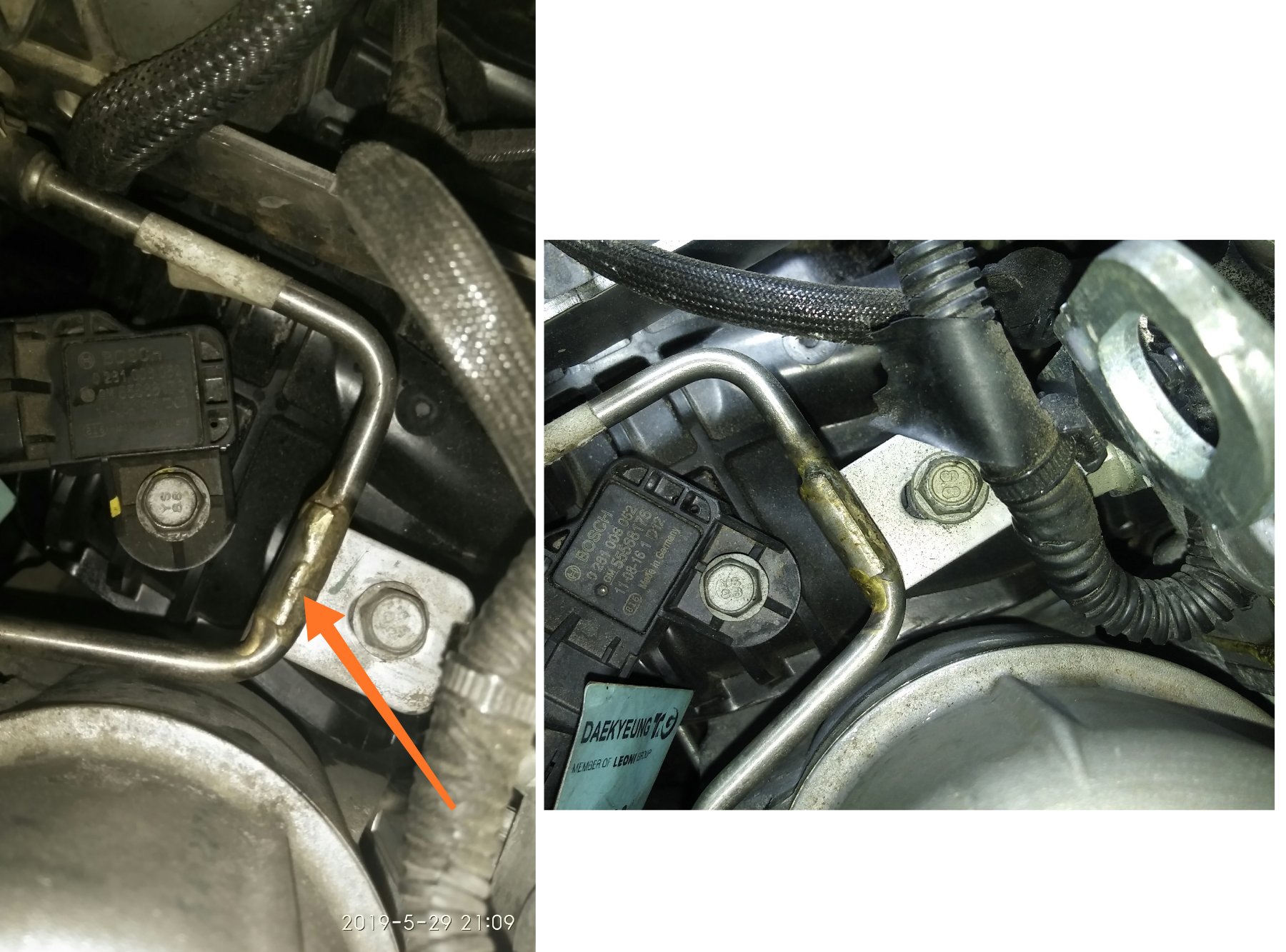

"Czy tę rurkę podciśnieniową też macie tak przyspawaną fabrycznie ?"
Moja po prawej :piwo3:

Identyko , więc ok :piwo3:

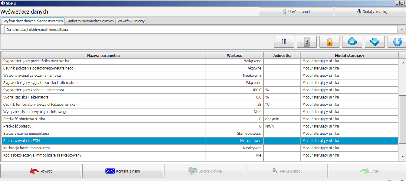

Tu jest jeszcze taka informacja : Status wywołania ECM - niepoprawne

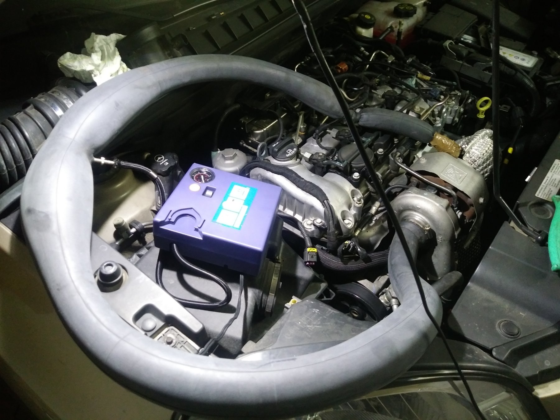

Ja tak sprawdzam szczelność dolotu :lol:

Scott jakbyś mógł u siebie sprawdzić ten parametr. U mnie widnieje status wywołania niepoprawny a ECM to moduł sterujący silnika , który steruje wszystkimi funkcjami turbosprężarki.
ECM monitoruje informacje z sygnałów wejściowych różnych czujników, w tym z następujących:

kochar od kiedy masz VXDIAG ? :shock: Niedawny zakup ? 8-) To może nagraj ze swojego auta parametry w celu porównania. Za chwilę wrzucę też filmik z nagrania różnicy ciśnień DPF w czasie jazdy.

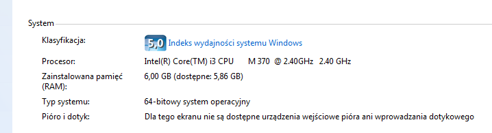

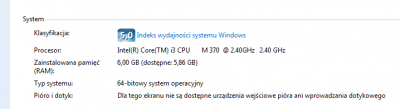

VXDIAG mam ponad miesiąc (pisałem już na 12 stronie) , próbuję z nagraniami ale coś mi się krzaczy. Napisz jaki masz procesor w laptopie.
Ja mam jak na foto.

U mnie w laptopie siedzi taki procesor jak na zdjęciu poniżej. Na poprzednim , z Pentium i 4 GB RAM , wywalało non stop , nic nie można było spokojnie sprawdzić...
W moim sterowniku nie ma takiego parametru na liście.

Scott co do tego parametru wywołania ECM jako niepoprawny to wg dokumentacji technicznej jest to ok.
