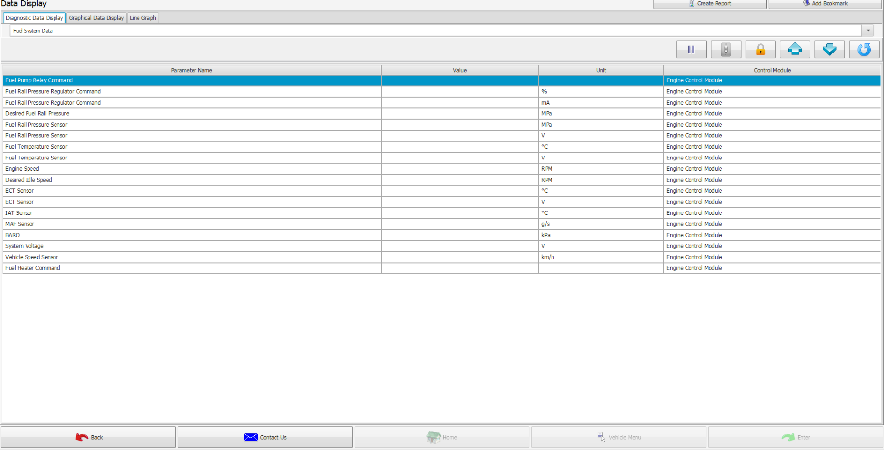

Odnośnie uczenia w gds to u mnie dla LNP 2012 i też 2011 są takie opcje
https://drive.google.com/file/d/1OVguYf ... sp=sharing

Jaką masz wersję oprogramowania GDS2 ?
Tak wygląda u mnie :
GDS2 funkcje wuczania

GDS 2 v .19.0.04100, GM Global v2017.12.0
A przełącz na angielski język i zobacz jak to nazwali, bo może to jest błąd tłumaczenia na polski? Mam na myśli: "Wuczenie czujnika ciśnienia wspomagania"

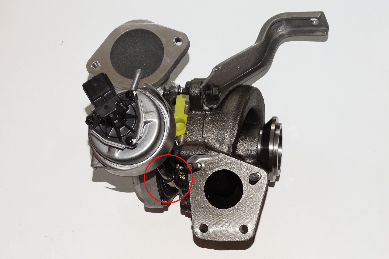

Wygląda na to, że w konstrukcji tej turbosprężarki (gm 25194653) jest 'gruszka' z czujnikiem, który teoretycznie mierzy położenie. https://chevrolet.7zap.com/en/cruze/504 ... 799-0-0/#1
Nie wiem czy ona ma regulację połączenia gruszki a cięgnem łopatek (zaznaczyłem na rysunku), ale gdyby miała to sprawdź czy w ogóle cięgno od łopatek się rusza razem z cięgnem gruszki - gdy wysterujesz z GDS (potrzeba drugiej osoby, żeby przy obrotach > 1500 sterowała położeniem łopatek turbo, a Ty oglądaj czy się rusza). Może z jakiegoś powodu się to rozpięło? Rozregulowało?

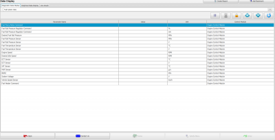

Odnośnie korekcji wtryskiwaczy w moim samochodzie. Ja mam model 2010 z silnikiem LLW, 2.0L 125KM. I nie nigdzie w menu GDS nie umiem znaleźć pozycji aby wyświetlić te parametry. Jeżeli wiesz gdzie tego szukać, to daj znać.

Korekcje wtryskiwaczy są w części dotyczącej odczytu danych układu paliwowego i są na samym końcu listy( u mnie nazwane - współczynnik zrównoważenia cylindra 1,2,3,4).
Nie wiem tylko w jakich jednostkach są podawane. Wiem jednak, że po regeneracji mam gorsze korekty niż przed (to doskonale pamiętam).

Ściągnąłem gumowy wąż do turbo (strona od przepływomierza) i złapałem palcami za oś wirnika. Jest wyraźnie wyczuwalny luz lewo - prawo -góra -dół ... Mam jeszcze obawy, że ubyło mi oleju w silniku poniżej minimum. Auto stoi na lekkim wzniesieniu ale na bagnecie musi być widać.
Sprawdziłem jeszcze czy luz na wirniku jest wyczuwalny wzdłuż...Nie ma. Niepokoi mnie to ubycie spore oleju.
Zobaczyłem jeszcze coś takiego w diagnostyce:

Niestety dla LLW nie mam w GDS parametrów typu "korekcja wtryskiwacza [1...4]". W załączniku przesyłam screenshot.
Czy taki rozjazd korekcji dawkowania masz tylko na wolnych obrotach czy też przy wyższych i obciążeniem. Bo na wolnych obrotach to jest uznawane za normalne (w pewnych granicach oczywiście)

Zobaczcie proszę jeszcze u siebie : status testu diagnostycznego - od skasowania kodu DTC
U mnie to wygląda tak : odnośnik
Czy u Was też są błędy ?

Dziś wyjąłem u mechanika wtryski, turbosprężarkę i DPF. Sonda lambda czarna. Wtryski okopcone z nagarem (końcówki). Jutro oddaje turbo i dpf do sprawdzenia. Wtryski...zastanawiam się gdzie oddac bo zalezy mi na czasie i dobrym stole probierczym.
