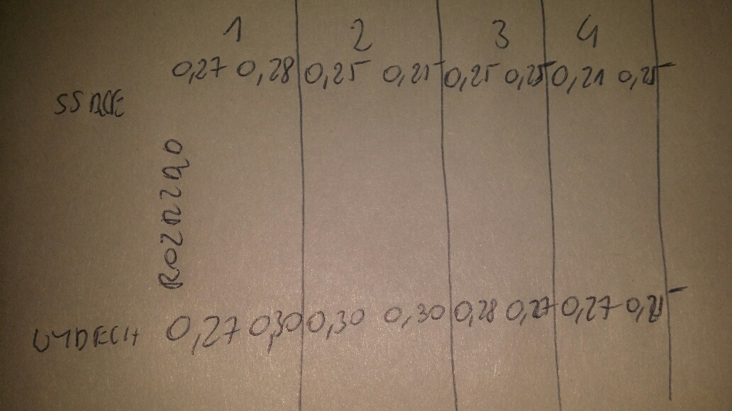

Robbo pisze: 13 gru 2015, o 10:43 Chevrolet orlando 1.8 bez kl7. LPG BRC zamontowano przy 21 tys z lubryfikacją JML
Pomiar luzów zaworowych przy 80 tyś. ( ssące 0,25 +- 0,04 wydech 0,3 +- 0,04)
zawory ////// CYL 1 //// CYL 2 // // CYL 3 // // CYL 4
ssące ////// 0,19 0,23 // 0,23 0,24 // 0,23 0,23 // 0,2 0,2
wydechowe 0,19 0,25 // 0,24 0,3 // 0,19 0,22 // 0,19 0,15
zaniepokoił mnie czwarty cylinder
silnik pracuje bez uwag
Pokrywa zaworów dokręcania kluczem R 10 a do poręczenia wałem silnika R 20
A jak jest w silnikach u szanownych kolegach :papa:

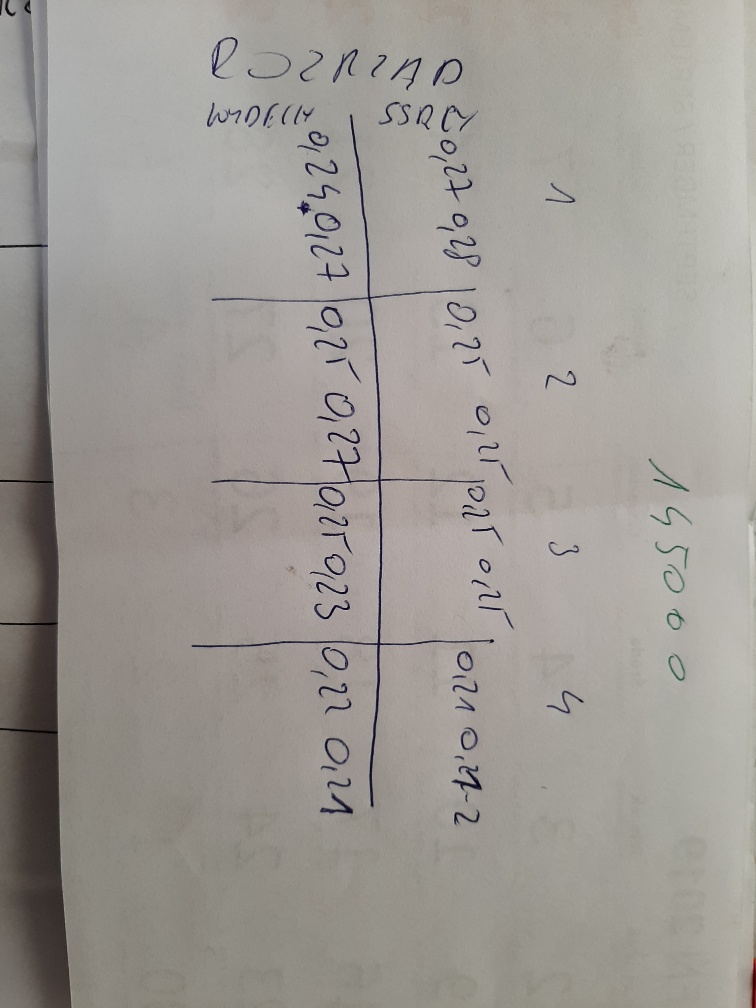

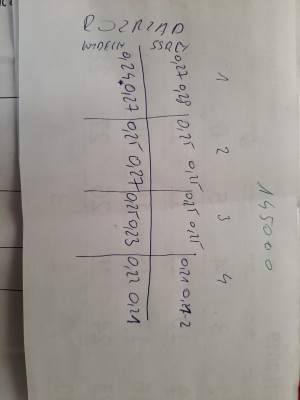

Dzis pomiar luzu zaworowego przy przebiegu 145 tysiecy. Za piec tysiecy zmiana rozrzadu i wymiana szklanek.
Widać ze jeden cylinder nie lubi zasilania lpg.
Poprzednie pomiary były przy przebiegu około 125 tysiecy oraz 103 tysiące .
Widac ze luz sie zmniejsza.
