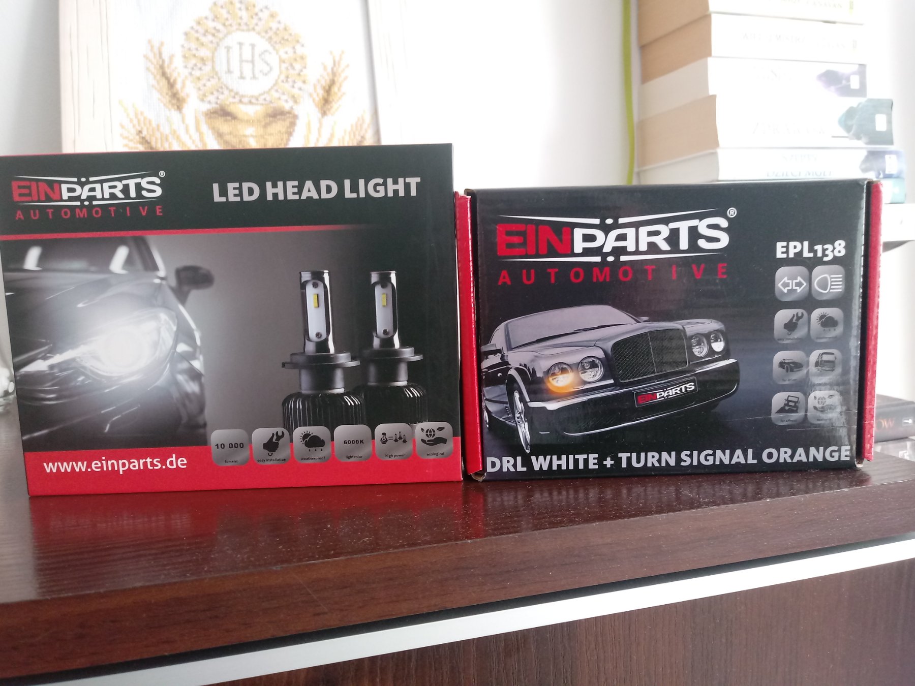

Re: Swiatła w Cruze
Post autor: arkadiusz75 »
Ja też będę ogarniał temat świateł automatycznych. Za 2 tyg będę w Polsce , gdzie muszę się umówić w ASO na wyłączenie tej funkcji. Bo te świecą stale. Czy uda mi się zamontować DRL nie wiem , za mało czasu.
Co do LED to się zastanawiam czy ich nie sprzedać ...........
