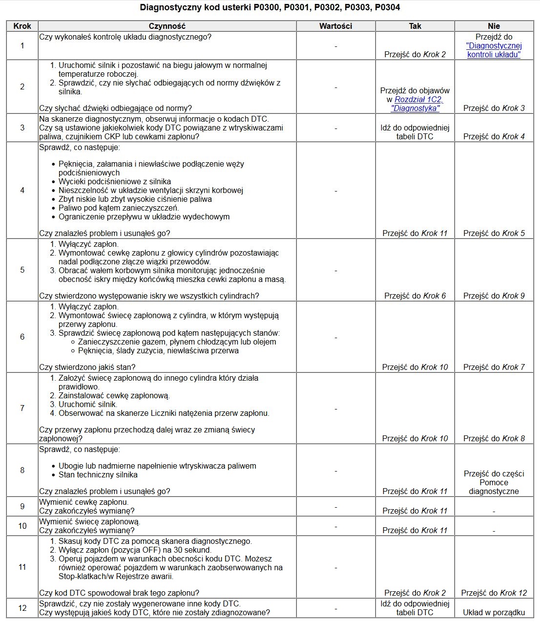

Wymiana cewki nie pomogła nadal wywala bład P0300 czy cewka po wymianie wymaga adaptacji
Re: Chevrolet Aveo Hatchback T255 rocznik 2010
Nie.
Pozostaje chyba posprawdzać resztę potencjalnych przyczyn.

Cewka nie wymaga adaptacji.marcin4523 pisze: 9 paź 2020, o 13:12 Wymiana cewki nie pomogła nadal wywala bład P0300 czy cewka po wymianie wymaga adaptacji
Właśnie wymieniłem u siebie czujnik położenia wału.
Komputer pokazywał błąd P0300, mechanik sugerował problemy z cewką, jednak życie sugerowało coś innego.
Temat opisałem tutaj, szczególnie w ostatnim poście, jednak problem narastał stopniowo:
viewtopic.php?f=23&t=10483&start=25
Być może masz podobny problem.
Mój poprzedni T250 też miał problem z czujnikiem przy przebiegu lekko ponad 100kkm, jednak nie znam szczegółów, bo auto nie należało już wtedy do mnie.
