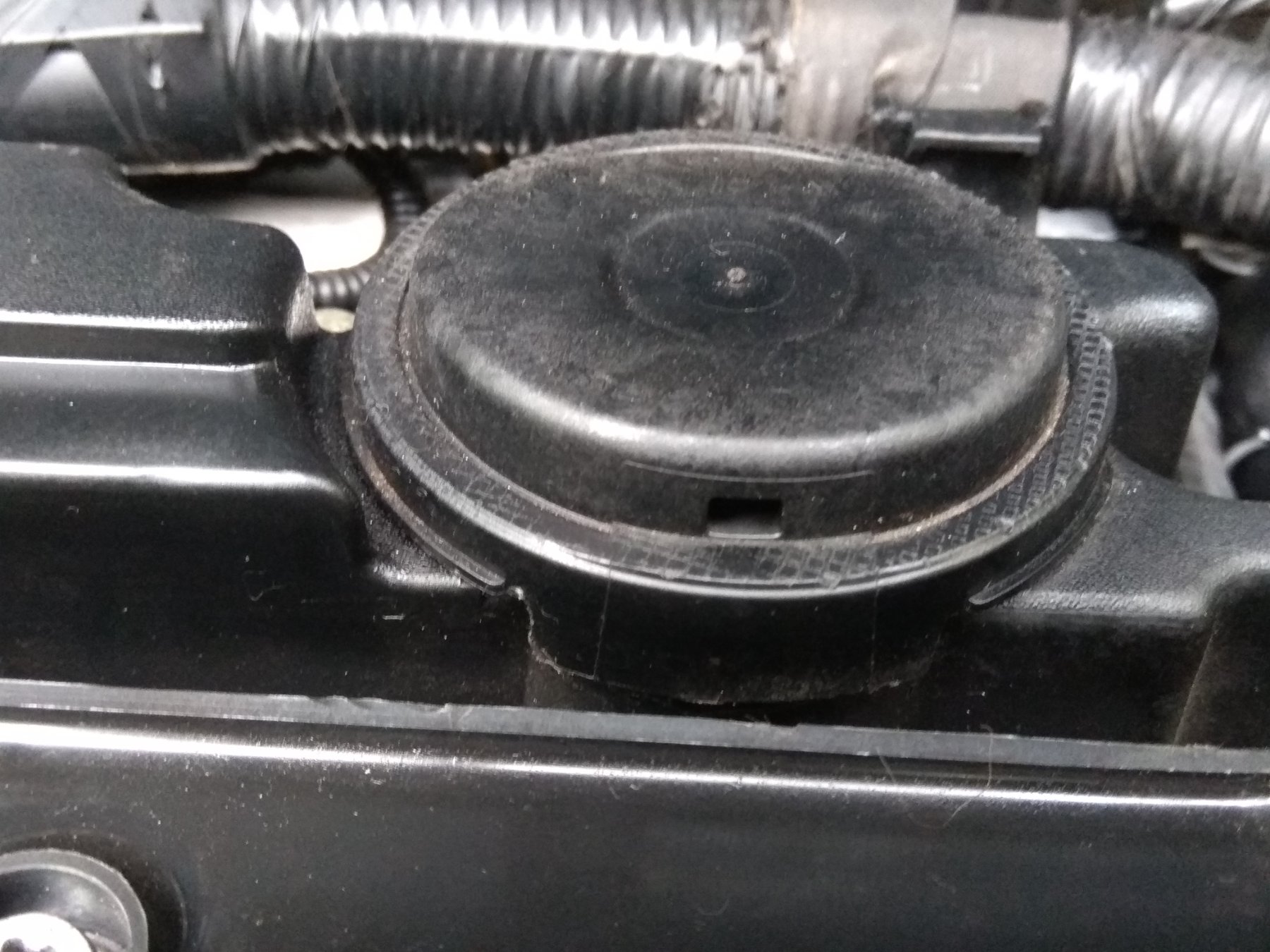

Tomek, problem jest że GM wpadł na pomysł w którymś roku i zrobił te odmy nie naprawialne dla podstawowego kierowcy. Teraz pytanie czy tutaj mamy do czynienia z rozbieralną, czy jednorazową?

Jutro zrobię foto.

wygląda na rozbieralną

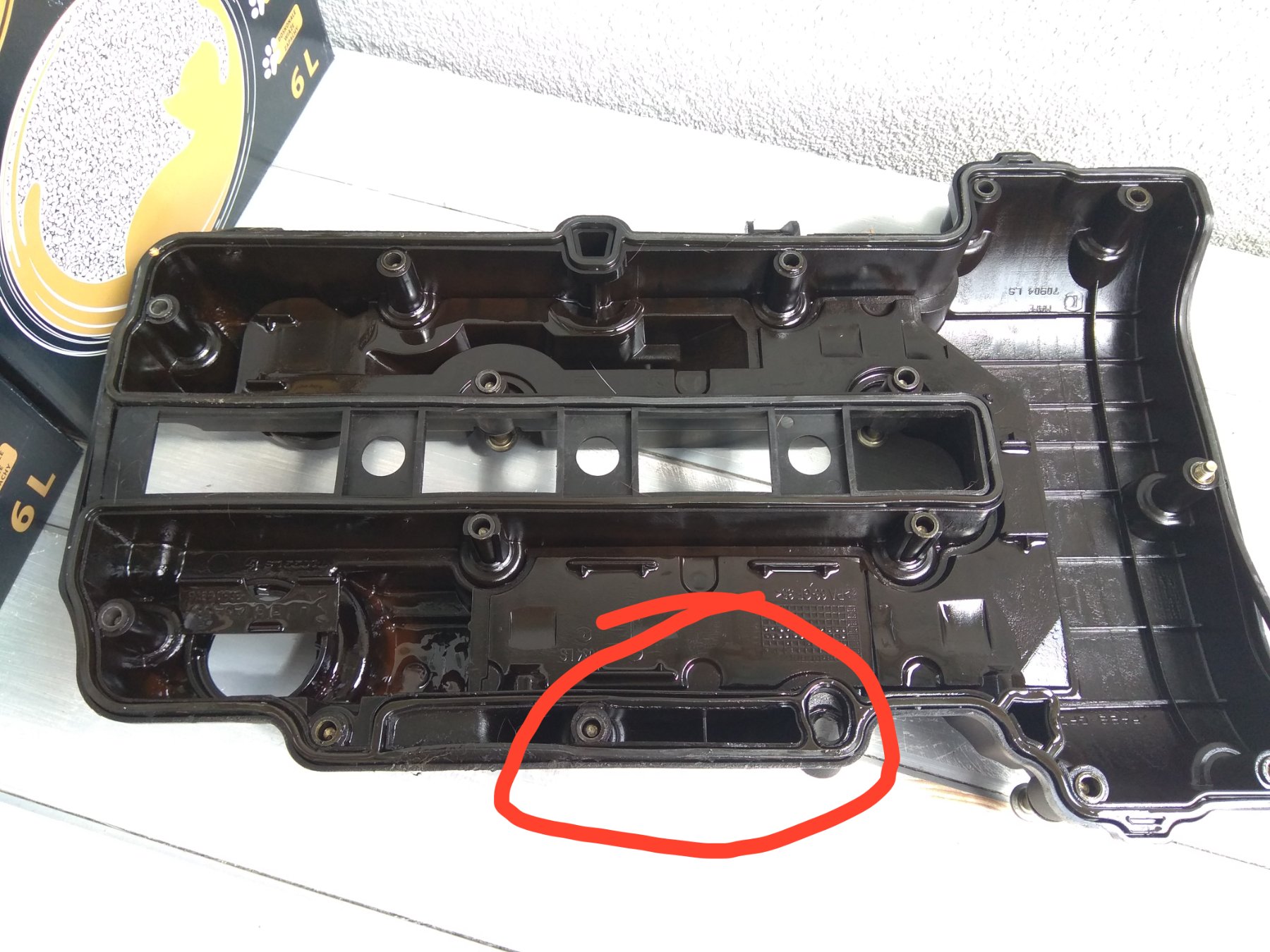

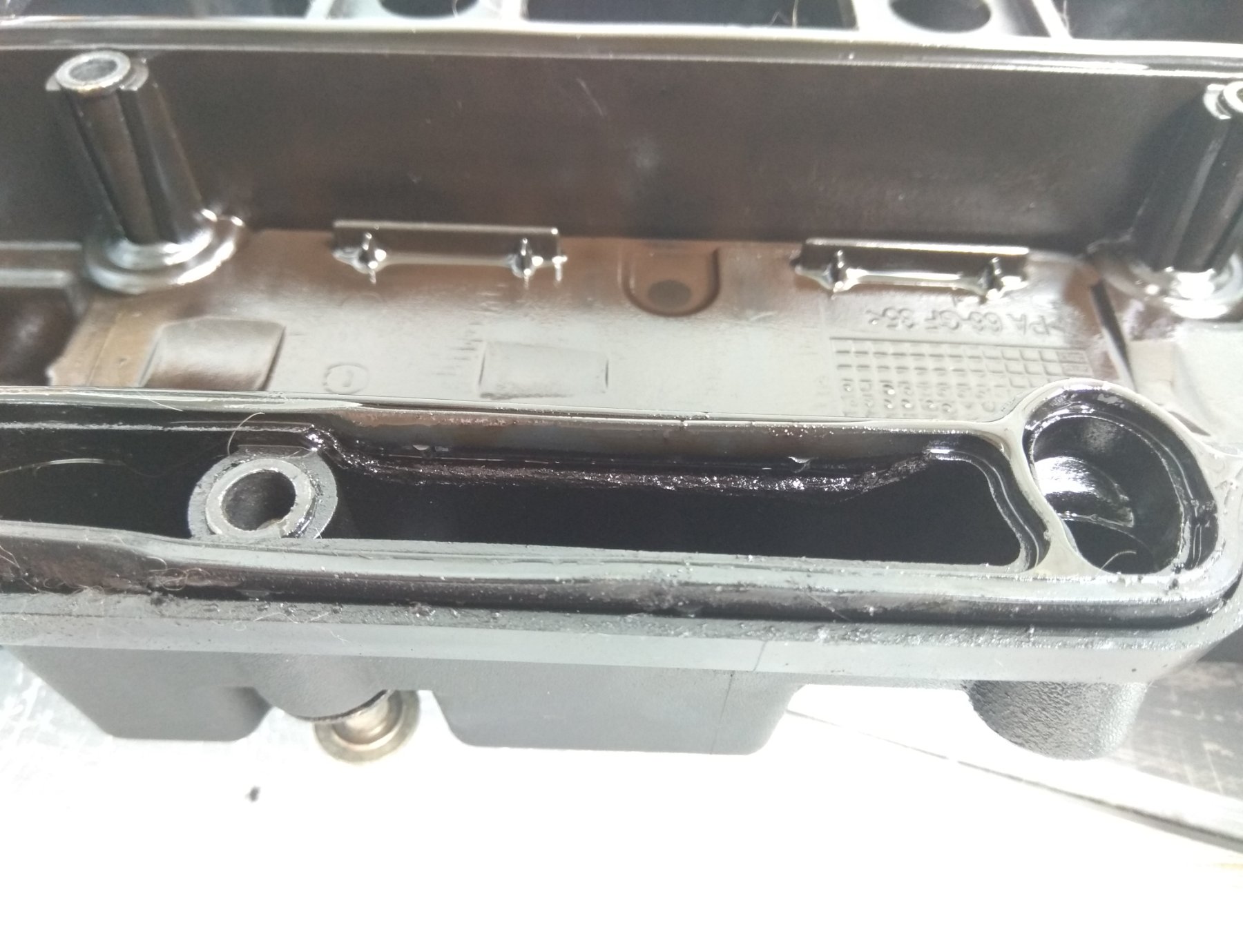

Ustaliliśmy, że temat wysyłki pokrywy do regeneracji się wyklarował:
Pęknięcie na 99% nie powstało przy demontażu. Obchodziłem się z pokrywą jak z jajkiem a krawędź pęknięcia wygląda staro i jest całkowicie pokryta osadem z oleju.
W związku z powyższym Aveo otrzyma nowa pokrywę...
Ciekawe czy to (jeśli rzeczywiście szkło tamtędy powietrze) mogło być przyczyną problemów?

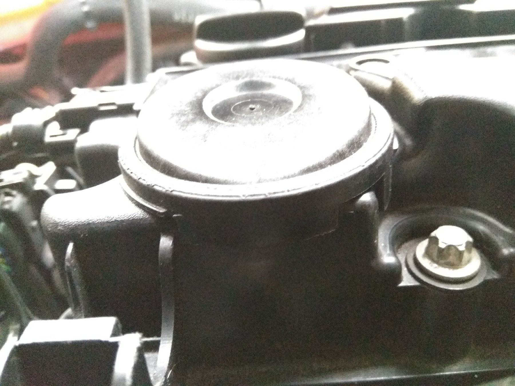

W kontekście problemów i działań Miłosza postanowiłem zrobić krótki test w moim A12XER. Wyniki są takie:
- Otwór w pokrywie membrany dał się bezproblemowo zapsikać pianką do golenia i nie wykazywał najmniejszych oznak przepływu powietrza,
- Korek wlewu oleju jest bardzo mocno przysysany na wolnych obrotach i nie jestem w stanie go wyjąć przy użyciu jednej ręki. Muszę podważyć krawędź palcami drugiej ręki, wówczas następuje charakterystyczny "PSYK" i korek odchodzi. Często w tym momencie dochodzi do poważnej destabilizacji obrotów silnika, która ustępuje po 2-3 sekundach.
