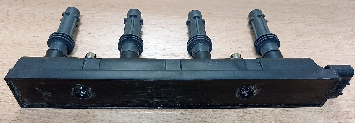

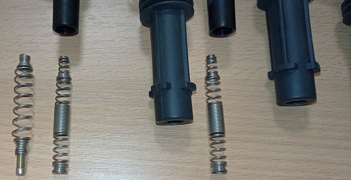

Oglądałem wczoraj "tani" moduł zapłonowy, który nie ma w ogóle rezystorów, ma natomiast dłuższe i inaczej ukształtowane sprężynki. Zapodam później zdjęcie.

2. Sprężynki bez rezystorów. Oto tani moduł zapłonowy marki "noname": A to wyjęte z niego sprężynki. Dla porównania z lewej strony sprężynka z oryginalnego modułu:

no name i wszystko jasne
