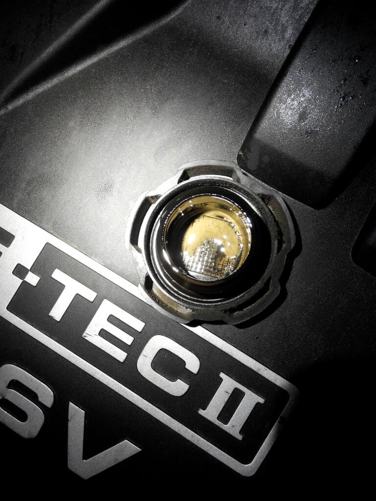

Przed chwilą byłem sprawdzić stan oleju i przy okazji strzeliłem foto ile "masełka" się u mnie zimą zbiera, z powodu kondensacji pary wodnej.
Foto:
Latem tego nie ma ;)
Re: Ubywa płynu w układzie chlodzenia
Bo latem jest ciepło i się woda nie kondensuje tak intensywnie. A masełko na chlebuś i do dziuba mniam. ;)
Tak, dlatego latem tego nie ma.
Mój post miał na celu pokazanie, że masło pod korkiem to nie zawsze wina UPG.
PS.
wszim pisze:A masełko na chlebuś i do dziuba mniam. ;)
Do słoiczka i Ci wysłać ? :lol:
Dobra nie spamujmy już.

Sporo masz ....tej margaryny . U mnie też jest ale w śladowych ilościach.
