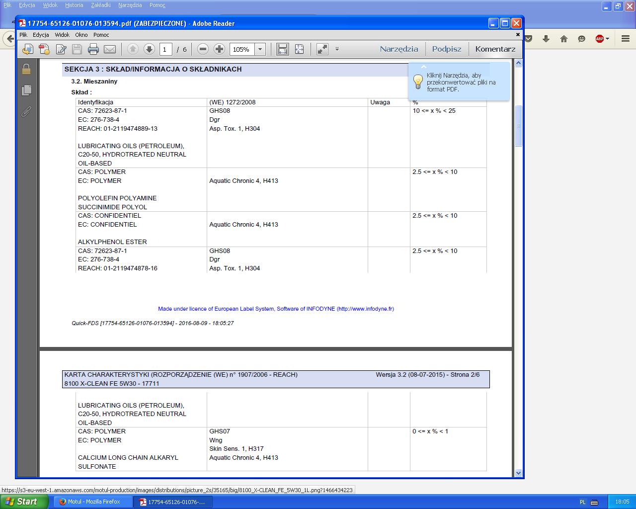

pawelwaw84

Nie na tę kartę patrzycie, co trzeba. Skład jest poniżej. Ja po przejściu z GM na Motul w obydwu Chevroletach mam wrażenie, że silniki chodzą głośniej. Jednak zostanę przy Motulu, bo skład nie jest zły. Niestety olej GM to zwykły minerał, który w silnikach z turbosprężarką może nie dawać sobie rady (wyższe temperatury) i faktycznie w Cruze bardzo szybko mi się robił czarny...

pawelwaw84 pisze:Nie na tę kartę patrzycie, co trzeba. Skład jest poniżej. Ja po przejściu z GM na Motul w obydwu Chevroletach mam wrażenie, że silniki chodzą głośniej. Jednak zostanę przy Motulu, bo skład nie jest zły. Niestety olej GM to zwykły minerał, który w silnikach z turbosprężarką może nie dawać sobie rady (wyższe temperatury) i faktycznie w Cruze bardzo szybko mi się robił czarny...
A coś takie przycięte dał. Rzuć linkiem do tego dokumentu żeby sobie poczytać.

wszim pisze: A coś takie przycięte dał. Rzuć linkiem do tego dokumentu żeby sobie poczytać.
Nie przyciete, widac caly sklad. To jest ze strony motula karta charakterystyki dostepna dla kazdego, tylko trzeba podac nazwe uzytkownika i swojego maila.
