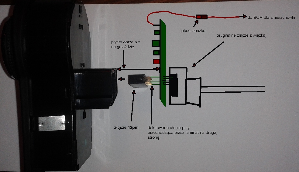

A tu przedstawiam, mocno schematycznie koncepcję mechanicznego podłączenia
:D
a co z tego wyjdzie? :nerwy jakaś piękna katastrofa ;)

Drugie ryzyko to wersja montażowa oryginalnej płytki w tej kopułce na desce. U mnie w niej była zamontowana tylko dioda LED alarmu i dochodziły 3 przewody. Nie wiem czy dokładnie tak samo będzie u was. Na pewno tak samo będzie miał fred bo mamy auta chyba z tej samej produkcji w tym samym wyposażeniu. Może warto wydłubać kopułkę i obejrzeć jak to wygląda u was. Porobić fotki, coś wydumamy gdy będzie inaczej. To że będzie wyłączać skandynawię o ile działa dwuklik to jest w 99% pewne że się uda. Natomiast kwestia czujnika zmierzchu może się okazać bardziej skomplikowana.

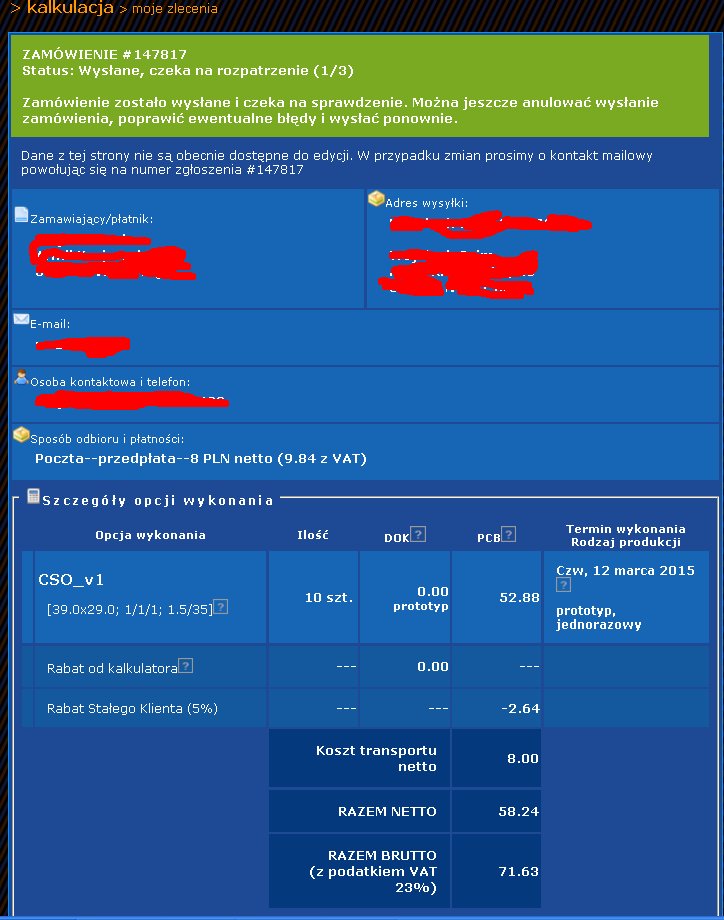

Koszty:
- płytki drukowane z przesyłką brutto 71,63 (71,63/8os = 9zł)
- elektronika z przesyłką brutto 128,86 +7x5,10 fotorezystor (128,86/8os = 16,11zł)

Wszystkie przelewy dotarły. Zapłaciłem już za zlecenia. Elektronika przyjdzie lada dzień a na płytki poczekamy do 12 marca.

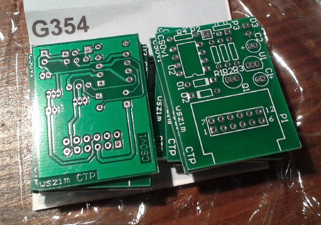

Przyjechały płytki.
fred pl
Posty: 548
Imię: marcin
Samochód: Opel Grandland X
Silnik: 1,6 T
Lokalizacja: Kraków
Re: CSO - układ do dezaktywacji świateł mijania(skandynawii)
Post autor: fred pl »
:D Śliczne

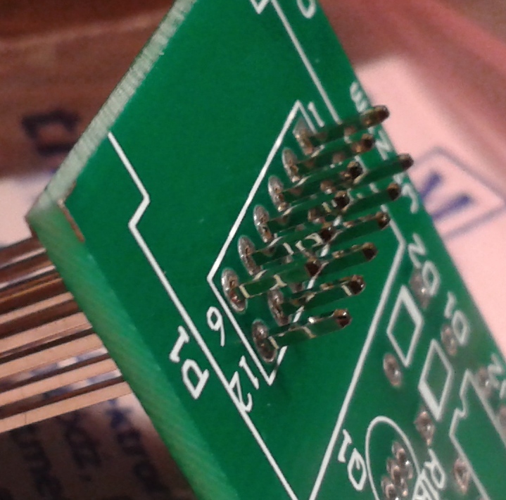

Na wstępie mały problemik. Otwory pod długie piny miały być 0,9mm, jednak mimo płytki z jednostronnym drukiem panowie zrobili metalizację otworów (elektrycznie i mechanicznie solidniej) ale przez to otwory zawęziły się do około 0,75mm i nie chcą się wcisnąć te piny. Przegrzebałem pół domu ale nie mam wiertełka 0,9 ale odnalałezłem 1/32" czyli 0,8mm. Delikatnie rozwiertoliłem i już ciasno ale włażą. Przelecę więc tym wiertełkiem wszystkie płytki. No to mam zabawę na dzisiejszy wieczór. :|
