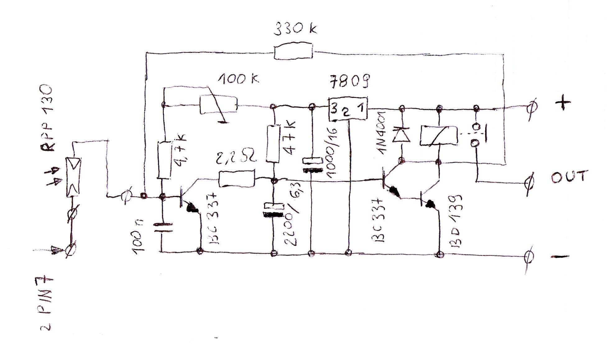

Dla ambitnych - moduł automatycznej zmiany świateł mojego autorstwa (zezwalam wszystkim zainteresowanym na wykorzystanie :-) ):
Układ działa następująco:
Zasilamy układ z +12V po stacyjce (ja wykorzystałem bezpiecznik rezerwowy nr 35 dopinając się do wolnej nogi).
Jeśli układ nie dostaje masy z pinu nr 7 przełącznika zmiany świateł (masa jest podawana tylko w położeniu "auto") lub jest ciemno, to pierwszy tranzystor BC337 jest w stanie przewodzenia, bo go fotorezystor RPP130 nie zwiera do masy. Jego przewodzenie uniemożliwia naładowanie się kondensatora 2200/6,3 poprzez zwieranie go do masy. W takiej sytuacji kaskada Darlingtona BC337, BD139 pozostaje zatkana i przekaźnik nie pobudza się.
Jeśli podamy masę z pinu nr 7 i fotorezystor jest wystarczająco oświetlony (próg czułości reguluje się potencjometrem 100kom) to tranzystor BC337 ma bazę prawie na masie i nie przewodzi, wówczas kondensator 2200/6/3 ładuje się ze stabilizowanego źródła zasilania (stabilizator scalony 9V typu7809) przez opornik 47kom. Po osiągnięciu napięcia przewodzenia kaskady Darlingtona , czyli ok. 1,3 V (przy danych ze schematu następuje to po ok. 15 sekundach) tranzystory zaczynają przewodzić i łapie przekaźnik załączający pozostałe przekaźniki zmiany świateł (ze schematu ogólnego kilka postów wyżej). Opornik 330 kom wprowadza histerezę i uniemożliwia "klapanie" przekaźnikiem przy oświetleniu "na granicy" czułości. Kondensator 100n jest przeciwzakłóceniowy. Opornik 2,2 oma zabezpiecza tranzystor przed nadmiernym prądem podczas rozładowania kondensatora. Opornik 4,7 kom zabezpiecza tranzystor przed zniszczeniem przy ustawieniu potencjometru na opór "zero". Kondensator 1000/16 jest przeciwzakłóceniowy i stabilizujący napięcie. Dioda 1N4007 (lub podobna) zabezpiecza tranzystor przed przepięciami łączeniowymi przekaźnika. Przekaźnik jest miniaturowy, wlutowany w płytkę. Całość zmontowałem na kawałku płytki drukowanej uniwersalnej o wymiarach ok. 28 x 55 mm.
Koszt wykonania układu jest na poziomie 15 - 20 złotych (dla mnie nawet mniej, bo większość klamotów po prostu wyjąłem z szuflady)
Jeśli było jasno i nagle zrobi się ciemno (np. wjazd do tunelu), to pierwszy tranzystor zacznie przewodzić i natychmiast rozładuje kondensator 2200/6,3, co spowoduje odpuszczenie przekaźnika i przełączenie świateł na mijania oraz zmianę podświetlenia deski na nocne.
Jeśli było ciemno i nagle zrobi się jasno (np. wyjazd z tunelu), to pierwszy tranzystor przestanie przewodzić i układ po naładowaniu kondensatora 2200/6,3 (ok. 15 sekund) przełączy światła na dzienne i podświetlenie deski na dzienne.
Jeśli będziemy jechać np. wieczorem przez las i natężenie światła będzie się wahać w pobliżu punktu przełączania, to włączone pozostaną mijania i podświetlenie nocne, bo pomiędzy impulsami nie upłynie 15 sekund konieczne do przełączenia na dzienne.
Jeśli układ ulegnie uszkodzeniu, to przekaźnik odpuści i elektryka auta będzie działać tak jakby układu nie było (z jednym zastrzeżeniem - w związku z działaniem układu na przełącznik świateł nie da się wówczas przełączyć podświetlenia deski na dzienne).
Fotorezystor RPP130 zamontowałem w zaślepce w podszybiu pośrodku kokpitu. Moduł znajduje się w pobliżu tablicy bezpieczników obok siedzenia kierowcy.

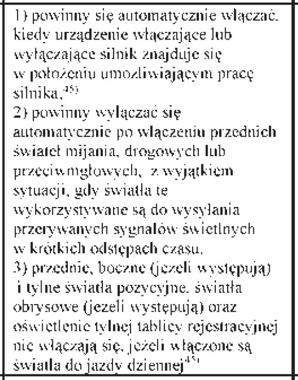

Co do strony prawnej, to niestety mam rację. Oto fragment stosownego rozporządzenia z 2009 roku w części dotyczącej warunków, jakim powinny odpowiadać światła do jazdy dziennej:
Zwróć uwagę na punkt 3.
a tu objaśnienie uwagi nr 45 (jest na końcy punktu 3, ale słabo widać na tym zrzucie):
A tu fragment z Wikipedii:
"Świateł dziennych można używać zamiast obowiązkowych świateł mijania w warunkach normalnej przejrzystości powietrza, od świtu do zmierzchu. Na kloszu lampy musi widnieć oznaczenie RL."
Na to chciałbym szczególnie uczulić kolegów. Widzę w handlu i na drogach dużą ilość taniej chińszczyzny, która już na oko nie spełnia żadnych norm i ledwo świeci. JESTEM KATEGORYCZNYM PRZECIWNIKIEM TAKIEGO BADZIEWIA W AUCIE i z utęsknieniem czekam nadejścia czasów, kiedy policja zrobi z tym porządek (podobnie jak i z jednookimi) !
"Lampy włączają się automatycznie po ustawieniu urządzenia zapłonowego w pozycji umożliwiającej uruchomienie silnika.
W przypadku włączenia świateł mijania światła dzienne mają zostać samoczynnie wyłączone. Dodatkowo, w samochodach rejestrowanych po raz pierwszy po 31 grudnia 2009 roku, światła pozycyjne tylne, światła obrysowe przednie, boczne i tylne oraz oświetlenie tablicy rejestracyjnej nie mogą włączać się razem ze światłami dziennymi. W pojazdach rejestrowanych do 31 grudnia 2009 roku dopuszcza się zainstalowanie świateł do jazdy dziennej w taki sposób, że włącza się również oświetlenie pozycyjne oraz tablicy rejestracyjnej."
Zatem w tej kwestii nie ma co dyskutować. Gdyby moje auto było nieco starsze, to byłoby OK. Pozostaje mieć nadzieję, że nie trafi się upierdliwiec, który zechce wnikać tak głęboko.

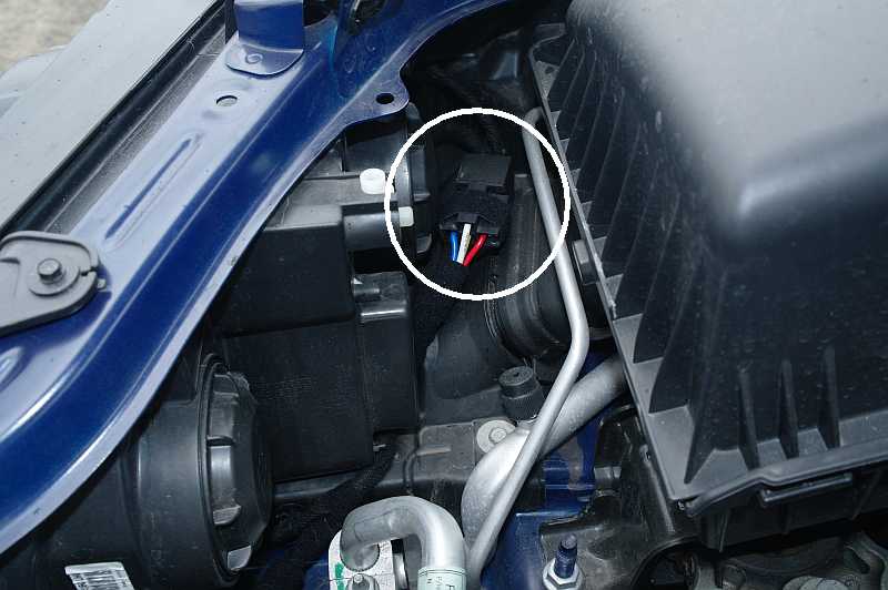

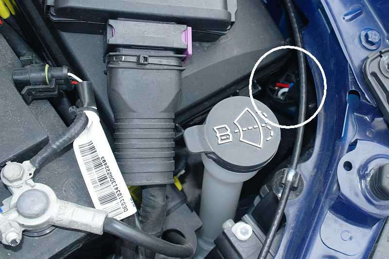

Mam dla Was kilka fotek z mojej realizacji:
Przekaźniki przełączające światła mijania na dzienne:
Przekaźniki są przytaśmowane do wiązek zasilających lampy.

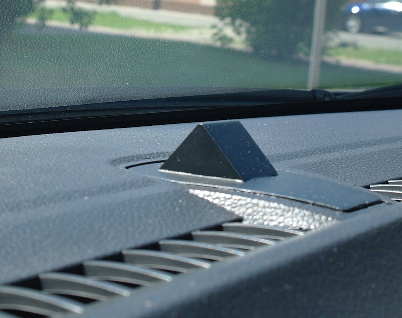

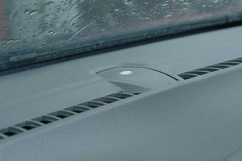

Sposób zabudowania czujnika oświetlenia:

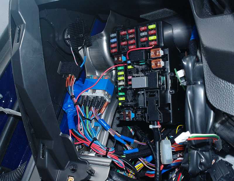

No i elektryka:
Na fotce widać przekaźnik wyłączający światła, przekaźnik przełączający oświetlenie deski, przekaźnik pomocniczy, rezystor z radiatorem oraz moduł przełączający światła (może to niespecjalnie elegancko, ale chwilowo owinąłem go taśmą izolacyjną wobec braku lepszego pomysły na zabudowę).
Przekaźniki są zamocowane na dwustronną taśmę samoprzylepną, opornik z radiatorem jest złapany na "trytytki", moduł jest wciśnięty w wolną przestrzeń..... sporo tego wyszło.

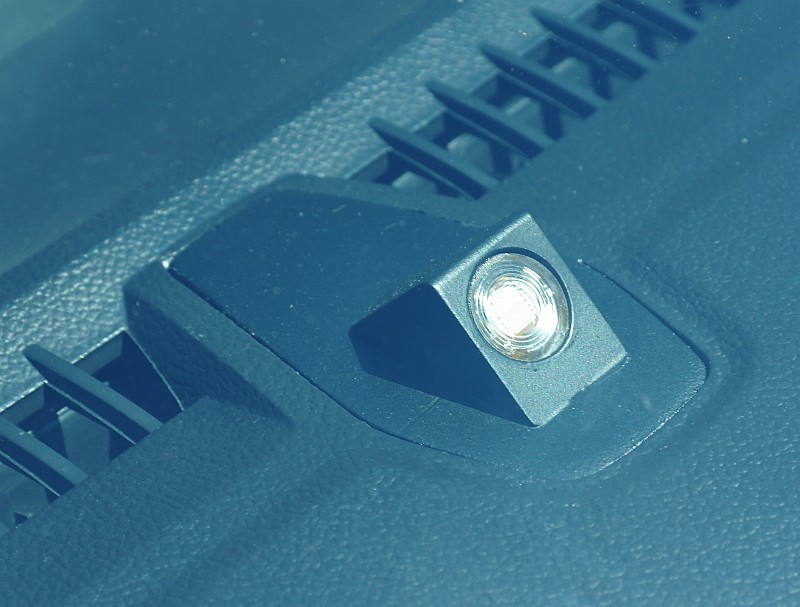

Po jazdach testowych zmodyfikowałem nieco montaż czujnika oświetlenia, bowiem ujawnił się pewien mankament. Polegał on na tym, że podczas przejazdów pod wiaduktami lub rozłożystymi drzewami w warunkach słabego oświetlenia mój układ przełączał się na światła mijania - działał zbyt gorliwie. Postanowiłem temu zaradzić poprzez zamontowanie czujnika pod kątem 45 stopni do przodu.
Podstawkę wykonałem z plexiglasu i przykleiłem klejem Cyjanopan oraz całość polakierowałem.
Fotki nowego sposobu montażu:
Teraz jest dużo lepiej. Dzięki nachyleniu element zbiera część światła znad wiaduktu, część spod i nie przełącza się nadmiernie często.
