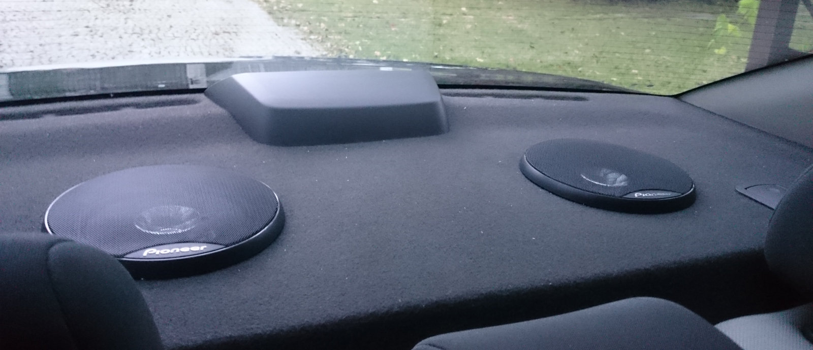

Zamocowałem głośniki w wygłuszonej uprzednio tylnej półce.
Przygotowałem otwory do przykręcenia wzmacniacza do półki (pomiędzy głośnikami). Zostało do pociągnięcie kabli od radia.

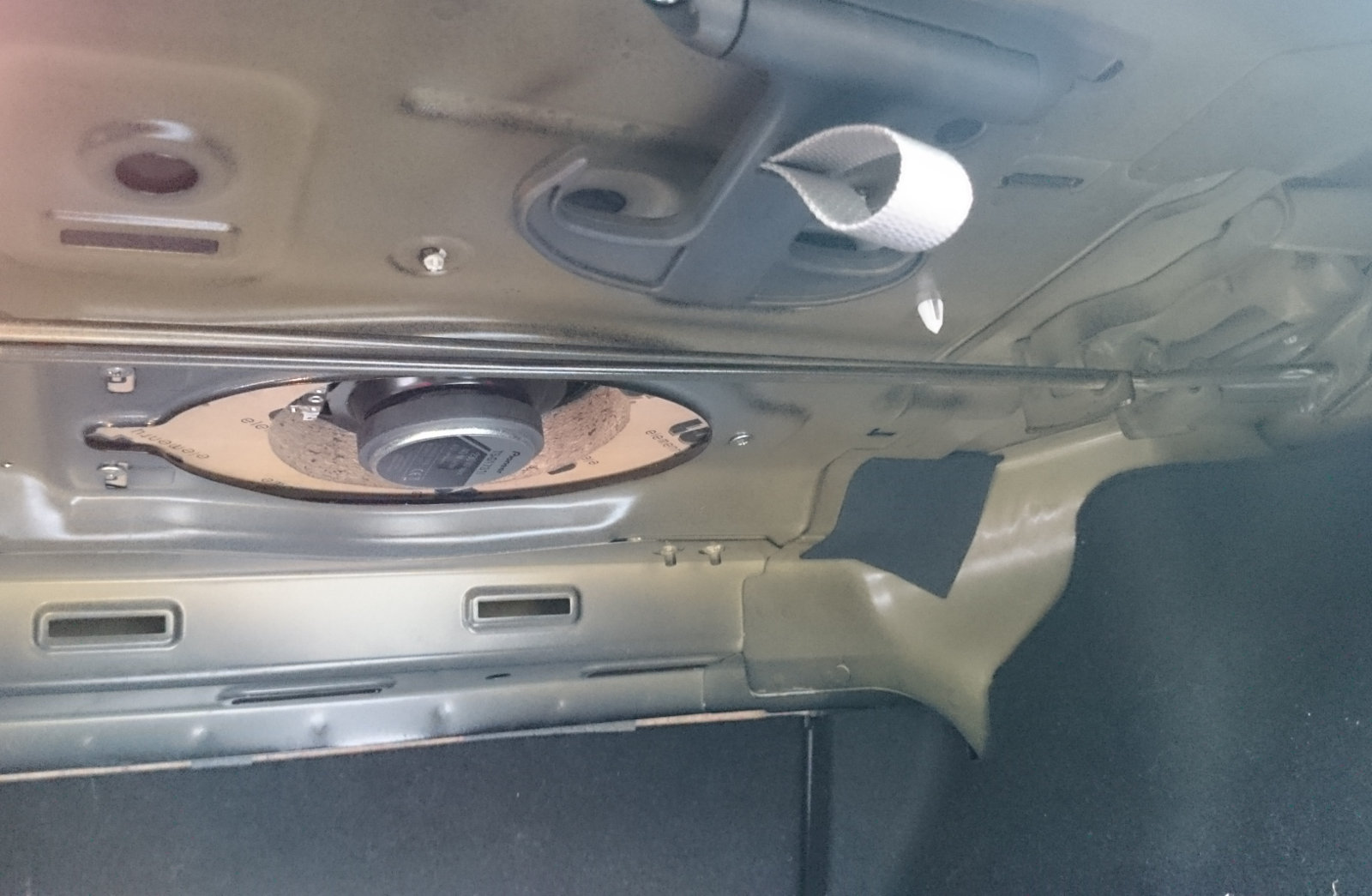

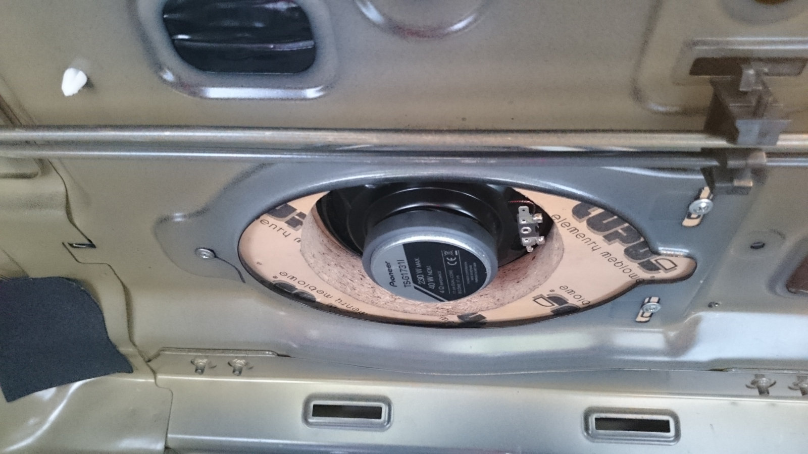

karpior pisze:Regulus napisz mi jeszcze bo nie mam Cruza i nie wiem jak to w nim jest, ale te głośniki są zamontowane do dystansów z MDF czy cokolwiek to jest zamontowane w metalowej półce, a pod tą półką jest już bagażnik? Czy głośnik jest dokręcony tak, że powietrze nie ucieknie między półkę tą gdzie są maskownice a tą metalową?
O ile dobrze rozumiem pytanie, to jest tak, jak piszesz. Do półki metalowej przykręciłem (od spodu) dystanse. Położyłem na to półkę z dykty, na nią głośniki i ich maskownice i przykręciłem (od góry) do dystansów. Trzyma się to wszystko solidnie, a zdjęcia są tutaj: http://forum.chevroletteampoland.com/vi ... ead#unread

Czyli głośnik jest przykręcony do dystansu PRZEZ półkę z dykty :) chodzi mi o to czy szczelne jest połączenie dystansu z półką z dykty oraz głośnika z półką z dykty :)
Bo połączenie dystansu z półką metalową wygląda OK...
Druga sprawa to rozumiem, że zaglądając przez otwór w dystansie (bez głośnika) widać wnętrze bagażnika tak? nie ma tam jeszcze jakiejś blachy czy czegoś?
Re: Głośniki w tylnej półce
Tak, jest przykręcony przez półkę z dykty i jest tam szczelnie. Od strony bagażnika nic już nie ma, jestem całkiem zadowolony z minimalnej ilości miejsca jakie głośniki zabierają z bagażnika, wystają tylko ok. centymetra. Od strony bagażnika to wygląda tak:

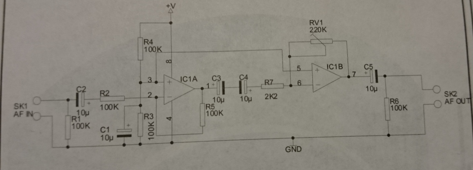

Pociągnąłem kable, zamontowałem wzmacniacz, podłączyłem remote do drugiego styku w przycisku otwierania bagażnika i potem przez przekaźnik 4-WSP. Wszystko działa, tylko nie gra. No coś tam trochę było słychać, więc dokupiłem jeszcze przedwzmacniacz mono K1803 (Vellman) i go zlutowałem, ale chyba kiepsko, bo nie gra wcale. Już nie będę z tym walczył, poszukam gotowego wzmacniacza.
Najgorsze jest to, że jak podłączam wzmacniacz do radia (wyjście RCA woofer, albo którykolwiek kanał) to łapie zakłócenia od pracującego silnika :( Jak odłączę, to ich nie słychać. Podejrzewam, że te wyjścia w moim chińczyku nie nadają się do użytku :(

Trochę mnie jednak dręczyło, dlaczego to nie gra? Chyba rzeczywiście chodzi o niedopasowanie sygnałów wejściowych jak pisze kolega karpior. A zastosowany przeze mnie przedwzmacniacz był z kolei zbyt czuły do sygnału z radia. Trochę przy nim poeksperymentowałem z rezystorem R1 zmniejszając stopniowo tę oporność i zestaw zaczął w końcu ładnie grać. Skończyłem na 20 Ohm, bo mniejszego już nie miałem, ale jeszcze przesterowuje tak od połowy zakresu PR-ka. Poradźcie koledzy jak zmodyfikować ten układ?
