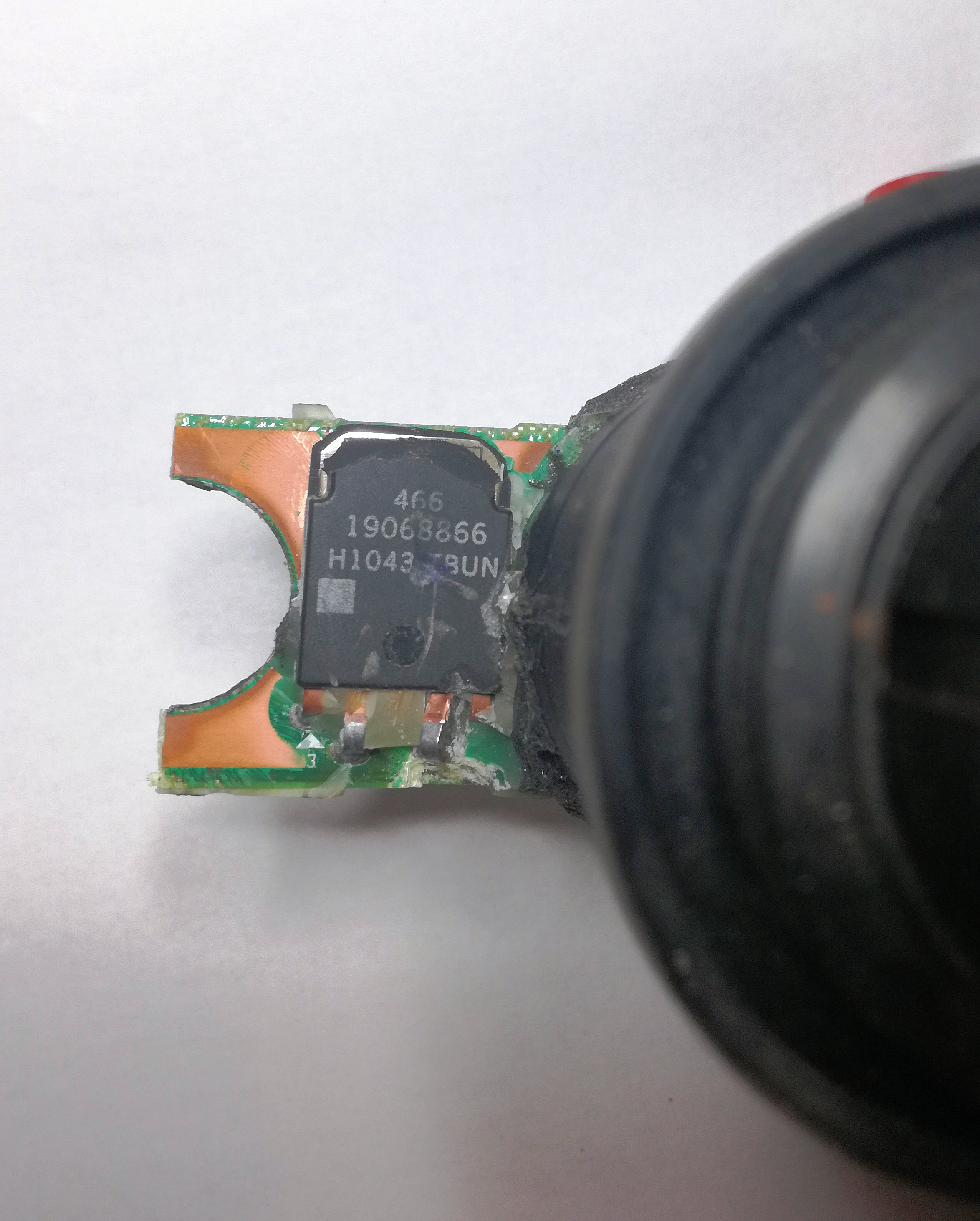

BTW
W cewce 7-mio pinowej przy każdej cewce zastosowano 4 układy wysoko napięciowe, dla każdej cewki oddzielnie w obudowie podobnej do TO2205
z 5 nóżkami. Zdjęcie poniżej. Jest to chyba inne rozwiązanie niż w cruzakowej cewce, bo porównując, mierząc oporności pomiędzy odpowiednimi pinami zdecydowanie różnią się opornością. Wygląda na to, że cewka w Cruze jest sterowana zewnętrznym stopniem mocy. To tylko na razie wstępna moja opinia.
Nie znalazłem w necie tego układu. Może komuś się uda :tak:

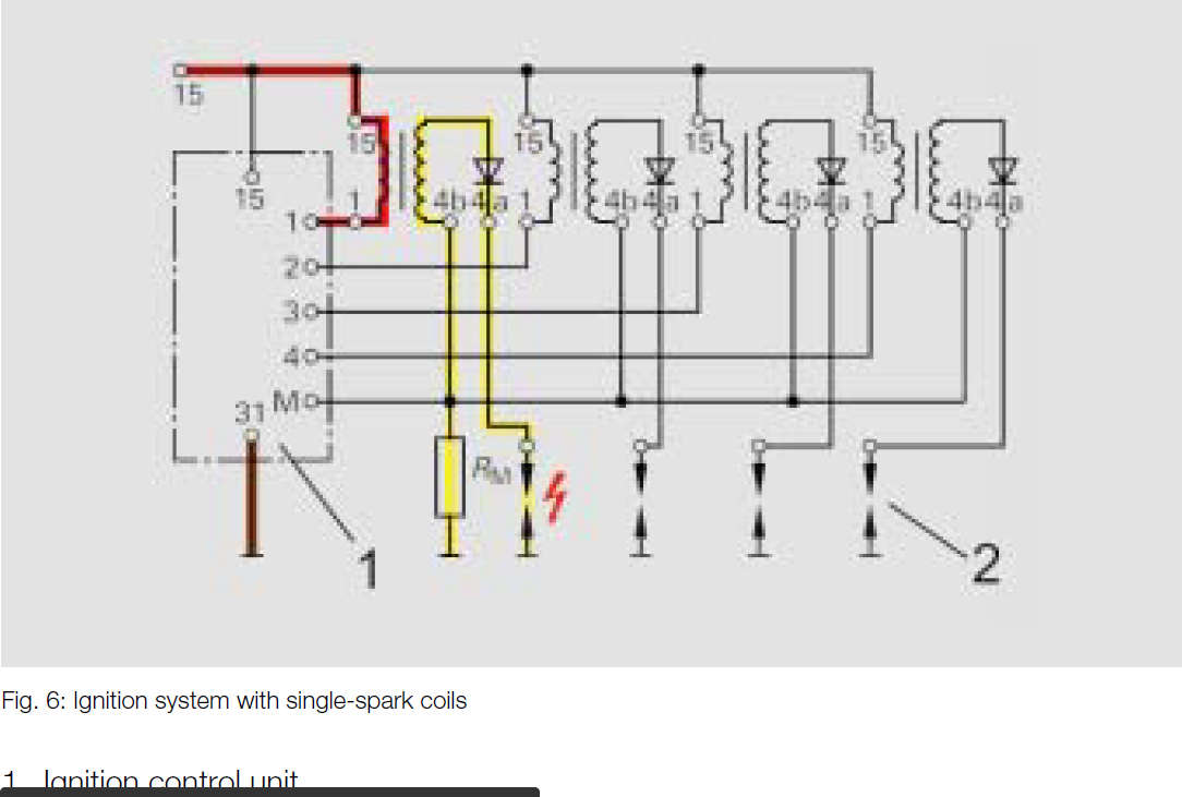

Re: Cewka Cruze
: 8 sty 2017, o 22:59
:zastanawiasie: Czyli konstrukcja chevroleta i opla to dwie różne konstrukcje cewek. I nie idzie tu tylko o różnice w kolejności wyprowadzeń.
