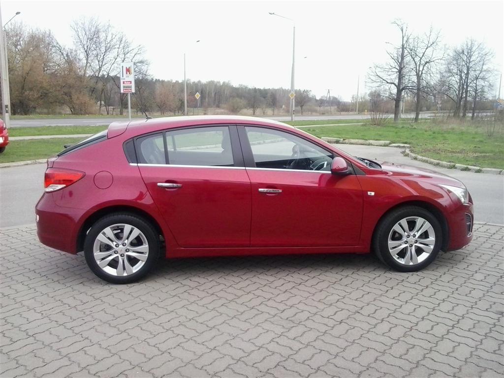

zauwazyles jakies większe zużycie 18'' vs 16'' ?? masz jakies fotki albo swój watek?:)
- kemoiz
- Posty: 1327
- Imię: Łukasz
- Samochód: Cruze HB LT+ MY14
- Silnik: 1.8, 141KM, Pb
- LPG: BRC 24.11
Re: Opony na nowy letni sezon
mam swój wątek ale mało tam piszę. Dużo zdjęć które dodawałem na początku swojej przygody z Cruze poznikało. Nie zwracałem uwagi na zużycie opon. Z resztą przy zużyciu raczej nie ma znaczenia rozmiar felgi tylko sama różnica między oponami.
viewtopic.php?f=64&t=372
