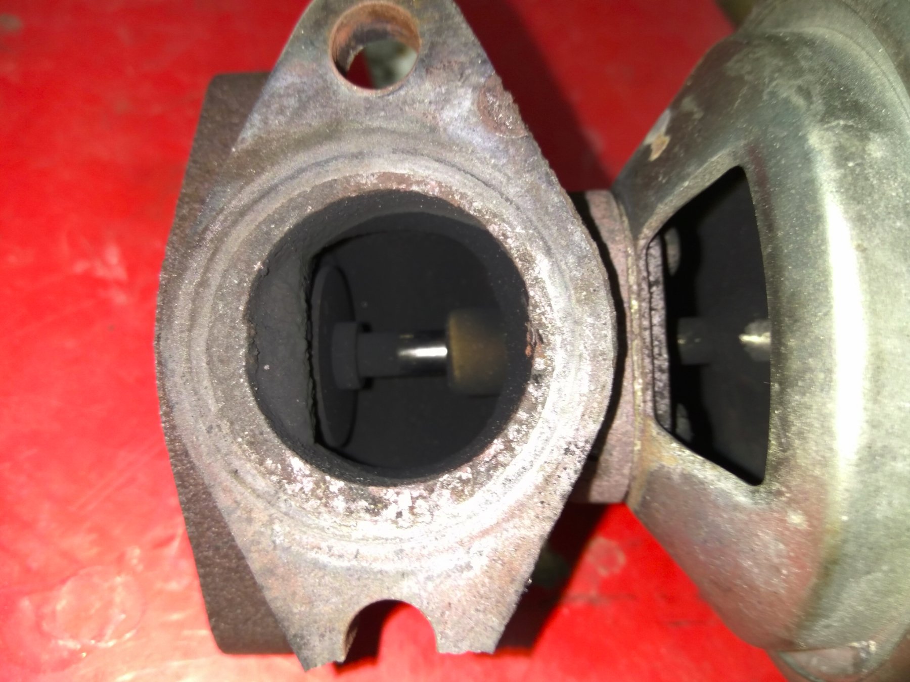

Dalej walczę z trudnym odpalaniem, byłem u następnego fachowca, który mówił że niby wszystko jest ok, jedynie co zauważył to skaczące ciśnienie na listwie w granicach 10 barów, ale powiedział, że spotkał się z większymi różnicami (15-20 barów) i wszystko było dobrze. Następnie EGR zaczął się zacinać, aż w końcu został w pozycji zamkniętej. Kupiłem więc zaślepkę, zaślepiony ale nic to nie zmieniło. Dzisiaj znalazłem podobny temat tylko, że w oplu no i okazało się, że 2 wtryski były niezakodowane. Czy w Captivie się koduje wtryskiwacze Bosch?

Odnośnie EGR.
Skoro się zaciął w trybie zamkniętym to po co go zaślepiać?
W ogóle to zastanawia mnie w jak złym stanie musi być silnik, żeby zapchać samą sadzą taką dziurę...
Z drugiej strony to zablokowany czy nawet zaślepiony EGR raczej powinien wyrzuć błąd - chyba że jeździsz w temperaturach blisko 0°C.

No właśnie zaciął się... Ale u pierwszego pracował w pełnym zakresie, silnik wg mnie jak najbardziej zdrowy, przebieg oryginalny 125 tyś, auto z polskiego salonu kupiony od pierwszego i jedynego właściciela. Mechanikiem nie jestem z zawodu, ale sporo grzebie w autach i coś tam ogarniam. Wtryski były wyciągane bo widać ślady, co do pompki w zbiorniku nie była sprawdzana. Czytałem te posty dotyczące Cruze, a co do zapchania EGR to nie jedno już widziałem i naprawdę nie jest to wyzwanie żeby się zabrudził i zaczął sklejać

scott pisze: 10 lis 2019, o 15:17 Z drugiej strony to zablokowany czy nawet zaślepiony EGR raczej powinien wyrzuć błąd - chyba że jeździsz w temperaturach blisko 0°C.
Ja mam zaślepiony i nie wywala błędu.
