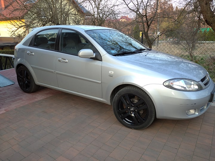

Heja! Znalazłem oferte fajnych felg z oponami. 17" 4x114,3 szer 7", ET40, opona 215x45. Siedziały na Hondzie accord VI. Może coś doradzicie czy spasują do Lacetti HB. Szukałem 16" ale ciężko było obojętnie przejść obok tych 17" :)

Dzięki none7, będe pamiętał na przyszłość ;) wracając do tych 17tek to przejechałem się te 100 km przymierzyć i wszystko gra.To tak dla tych, którzy zastanawialiby się to alu 17"x7 ET 40, opna 215/45/R17 bez dodatków :P - siedzą fajnie.

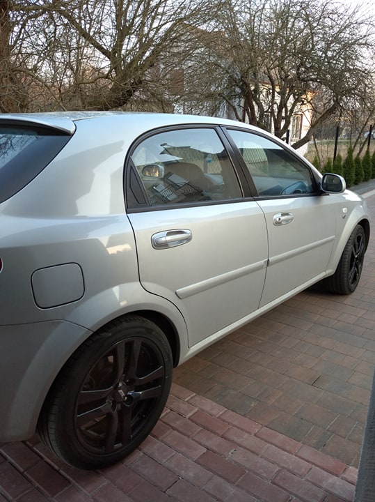

Założone :mrgreen:
