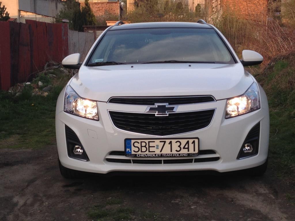

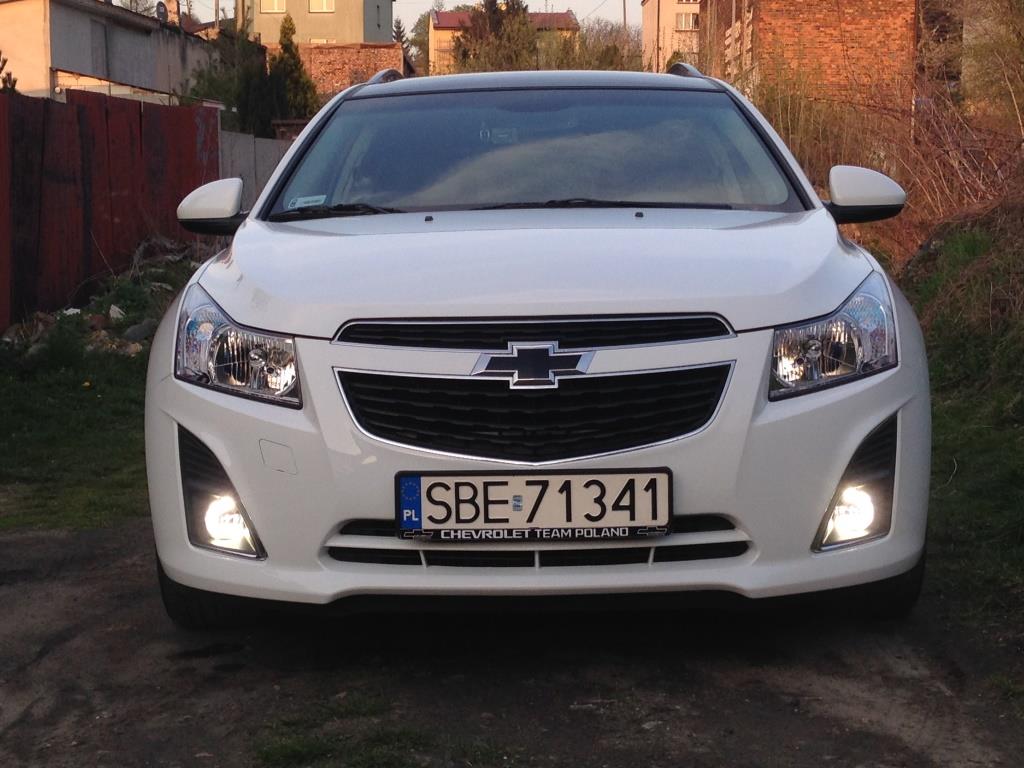

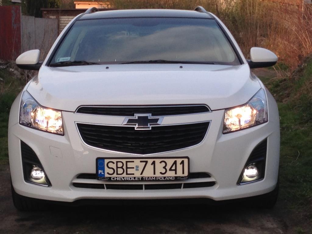

No i efekt końcowy:
Załączone DRL
Załączone światła mijania
Załączone halogeny:
Opcji świateł doświetlania zakrętów nie włączono. Muszę się zastanowić jak je wyłączać powyżej 40 km/h

ciekawe jak te przeciwmgielne się sprawdzą w nocy i mgle...
Re: Osram LEDriving FOG
Tez jestem ciekaw. 8-)
BTW właśnie doczytałem ze przy funkcji doświetlania zakrętów jest *, gdzie zapisano ze można używać tylko w krajach gdzie ta funkcja jest dozwolona, a w EU wykorzystanie jest zabronione.
Także z dodatkowym modułem lub wcale. :lol:

Dzienne świecą razem z postojówkami ?

huri_khan pisze:Dzienne świecą razem z postojówkami ?
Wydaje mi się, że to tylko refleks.
Etac dopiąłeś swego :ok: . Kupę rozbierania widzę. Czy przeciwmgielne są normalnie żarowe, czy też LEDy? Dzienne nie zakłócają słabszych stacji FM?
A dlaczego mialy by swiecic z postojowkami?
Takie mam wrażenie oglądając zdjęcie.
Zachodzące słoneczko miałem za sobą 8-)

wszim pisze:A na moje pytania odpowiesz, czy się obraziłeś ;)
Nie.
Wydawało mi się że napisałem, ale widzę teraz ze nie ma.
Odpowiadając: halogen tez jest na LEDach, a radio jak na razie nie zakłóca montaż tego urządzenia. Myślę ze OSRAM nie wypuszcza takiego szajsu.
