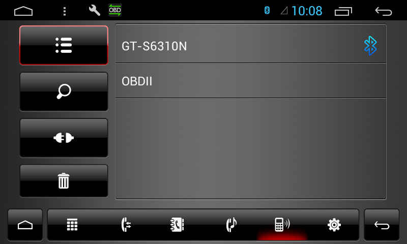

Co do łączenia się telefonu z Androidem przez BT to coś nie halo jest z waszymi radiami albo telefonami :zastanawiasie:
W moim radiu żaden z tych problemów opisanych przez Wojtka nie występuje. Telefon łączy się w każdych warunkach. Jak w telefonie jest włączony BT, to czy na drugi dzień czy za godzinę odpalę auto, telefon głośnomówiący zawsze jest gotowy do prowadzenia rozmowy. Oczywiście telefon noszę przy sobie.
Wracając do Torque to u mnie wygląda to tak:
Przy OBDII nigdy nie pokazuje się ikonka nawiązania połączenia, mimo, że połączenie jest.
Może, dlatego, że nie potrzebuje pinu :ocochodzi:
Chyba przy korzystaniu z profilu SPP tak się dzieje, już się o to obiłem, a torque działa na SPP.

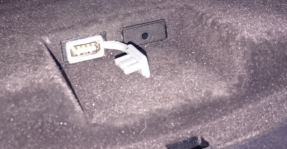

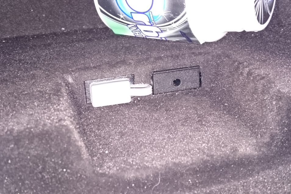

Przy okazji umocowałem sobie gniazdo USB w schowku. Wykorzystałem orygialną zaślepkę, trochę pilnikowania i ... voila :)
