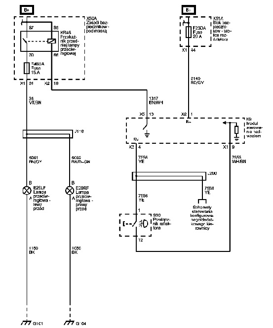

Witam czy już ktoś ogarnął rozdzielenie halogenów poprzez diody ?? idzie wiosna i może wezmę się za doświetlanie zakrętów :)
gdzie pod maską bez zdejmowania zderzaka można zastosować diody . Resztę chcę podłączyć pod czujnik prędkości lub czujnik ABS-u.
Re: doświetlanie zakrętów, komparator prędkości
Musisz jaśniej napisać. Bo ja nie zrozumiałem co chcesz zrobić.
Kolda
Posty: 237
Imię: Arek
Samochód: Cruze 1.6 SW
Post autor: Kolda »
Rozdzielić lewy i prawy halogen , bez zdejmowania zderzaka :)
W skrzynce bezpiecznikow pod maską masz oba sygnały w jednym miejscu

Co znaczy oba sygnały ? Jeden bezpiecznik odpowiada za halogeny. Napiszę jeszcze raz - chcę rozdzielić halogeny aby nie świeciły się razem jak podam napięcie z modułu doświetlania zakrętów.
no ale kable idą od niego dwa :)

A wiesz może gdzie się łączą :) ?
Post autor: Bunioopl »
Pewnie przy przekaźniku.
gdzieś pod akumulatorem, lub pomiędzy aku, a reflektorem. Do rozebrania cała prawa część komory silnika. Łatwiej jest wejść pod auto i zdjąć osłonę zderzaka i wziąć sygnały przy halogenach. Nie trzeba do zdejmować zderzaka. Można ewentualnie odchylić nadkola z przodu.
Sprawdziłem u siebie wszystkie górne przekaźniki. Wygląda na to, że od halogenów jest pod spodem jako niewymienny.
ale my sie nie wpinamy w przekaźnik, tylko w instalacje od niego.
Wiem, ale z przekaźnika wychodzą dwa przewody.
patrząc na schemat, to NIE. Rozdzielenie sygnału następuje już poza skrzynką.
Faktycznie, dopiero teraz spojrzałem na schemat.
