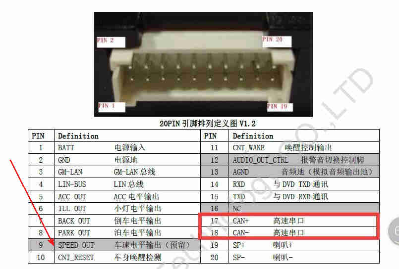

Ciekaw jestem jaką postać ma sygnał SPEED OUT po dekoderze CAN, analogowy czy cyfrowy :zastanawiasie:
DekoderCAN x.jpg (40.29 KiB) Przejrzano 4641 razy
Re: doświetlanie zakrętów, komparator prędkości
: 21 lis 2017, o 08:04
Intuicyjnie czuję, że jest to przebieg prostokątny.
Dla wyjaśnienia, barus wstawił rozpiskę wtyczki modułu dekodera CAN, który jest w komplecie systemu multimedialnego na androidzie (np S160).
