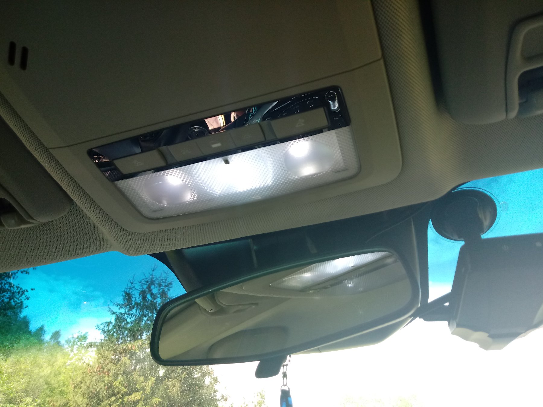

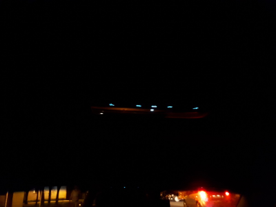

Mam i ja
Oświetlenie dawane od diodek super. Teraz tylko oczekiwanie na chiński zestaw ledów zamiast żarówek żeby mieć komplety z przodu i z tyłu.

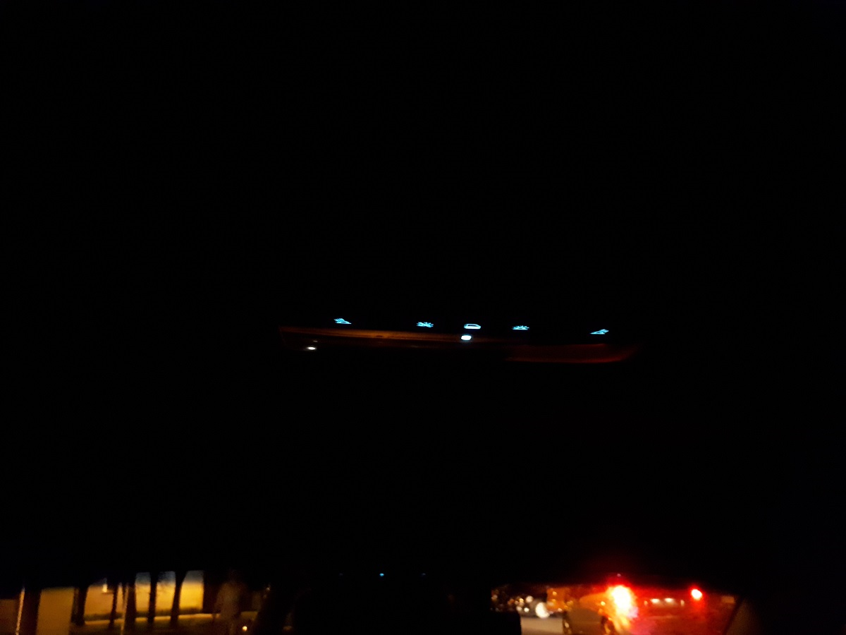

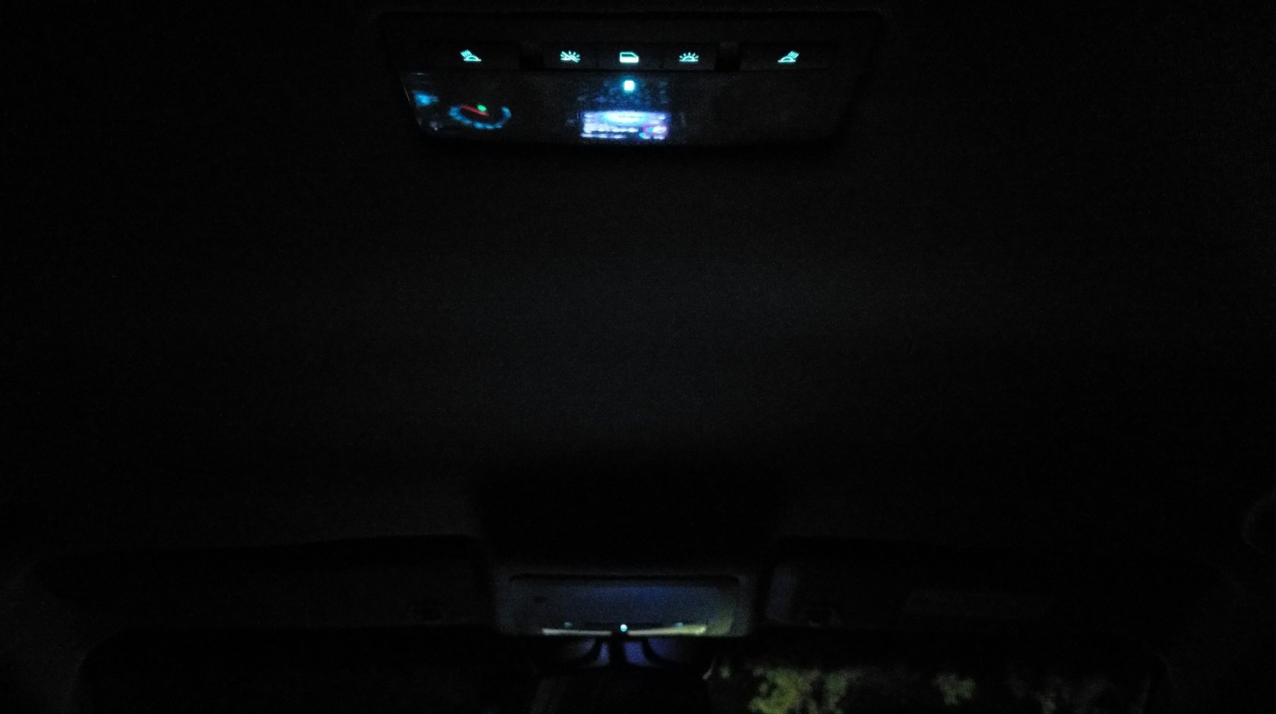

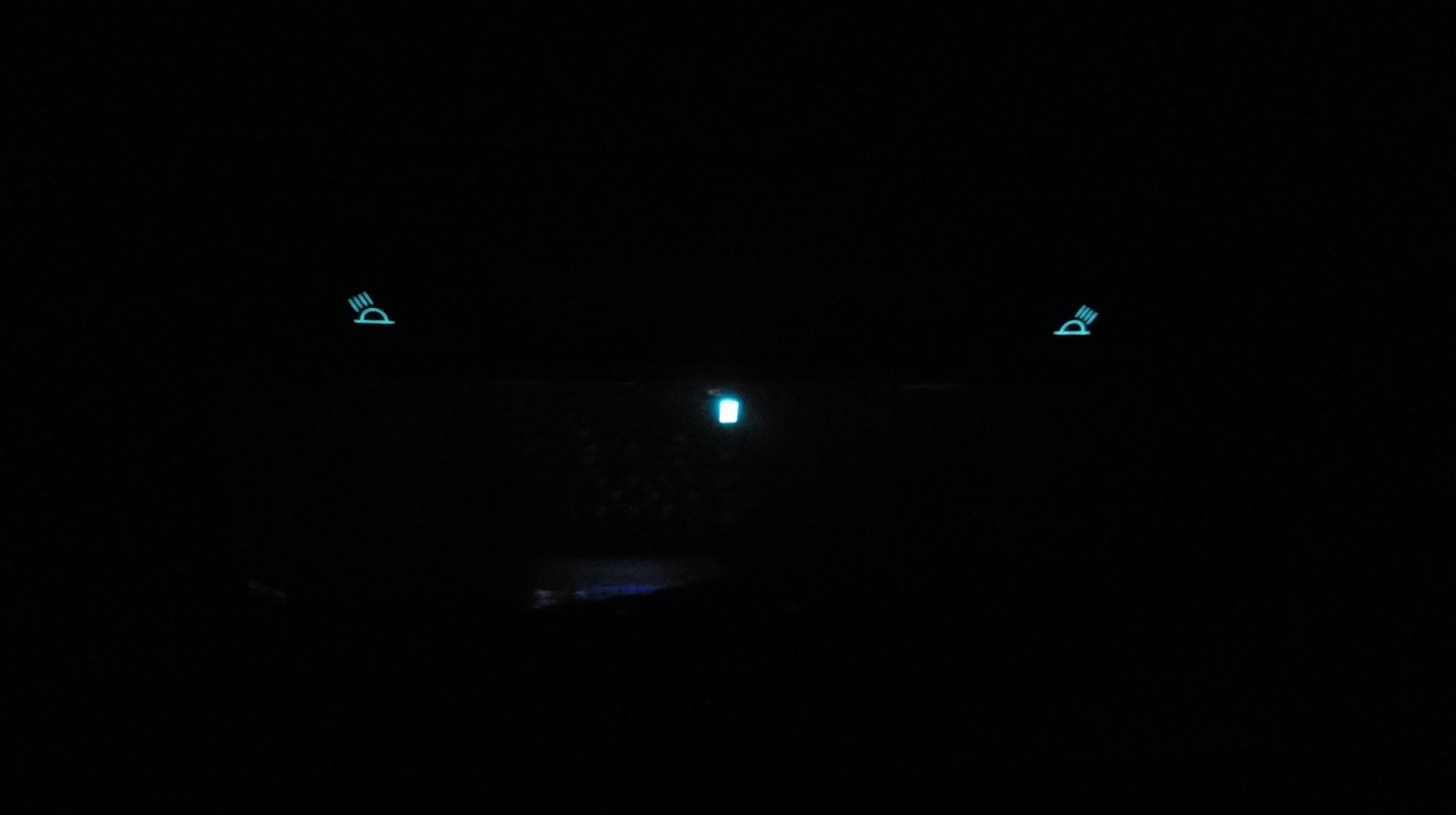

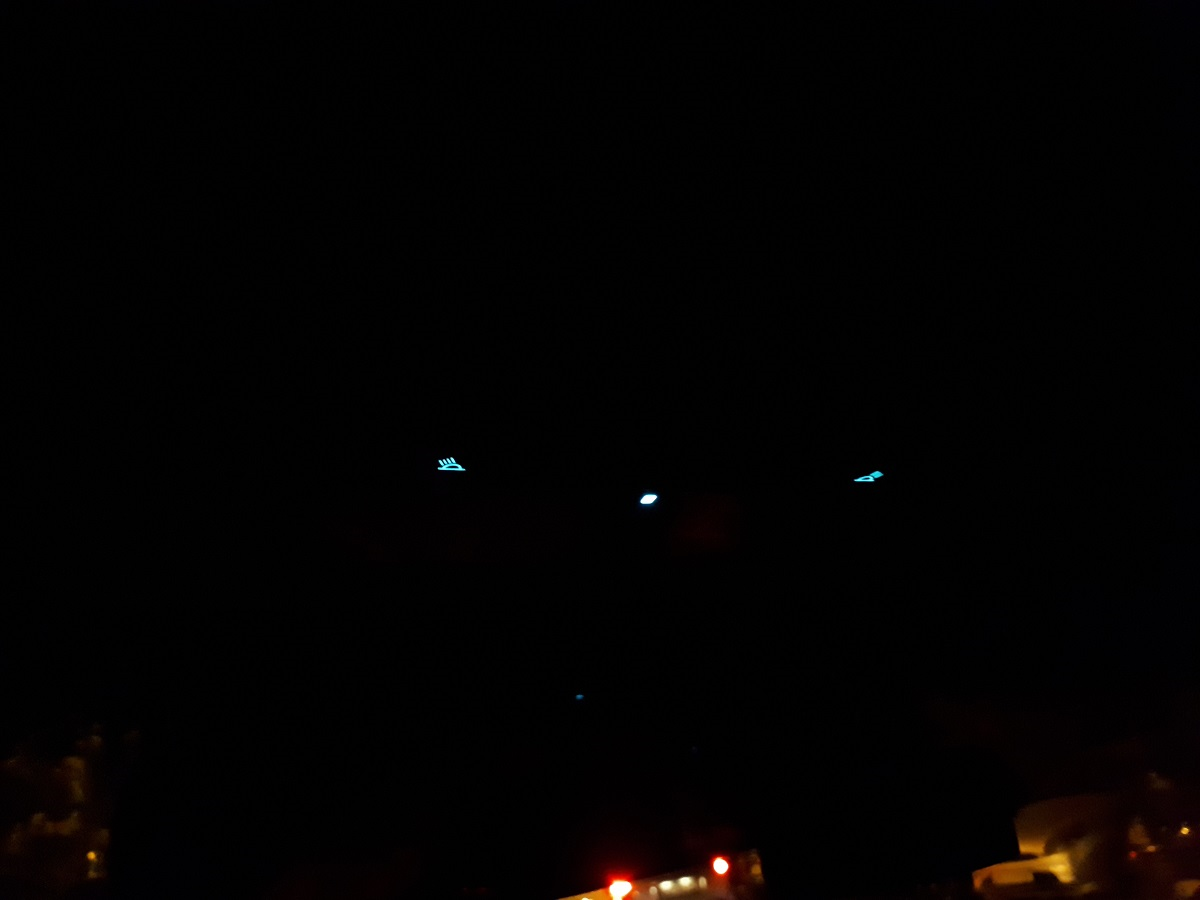

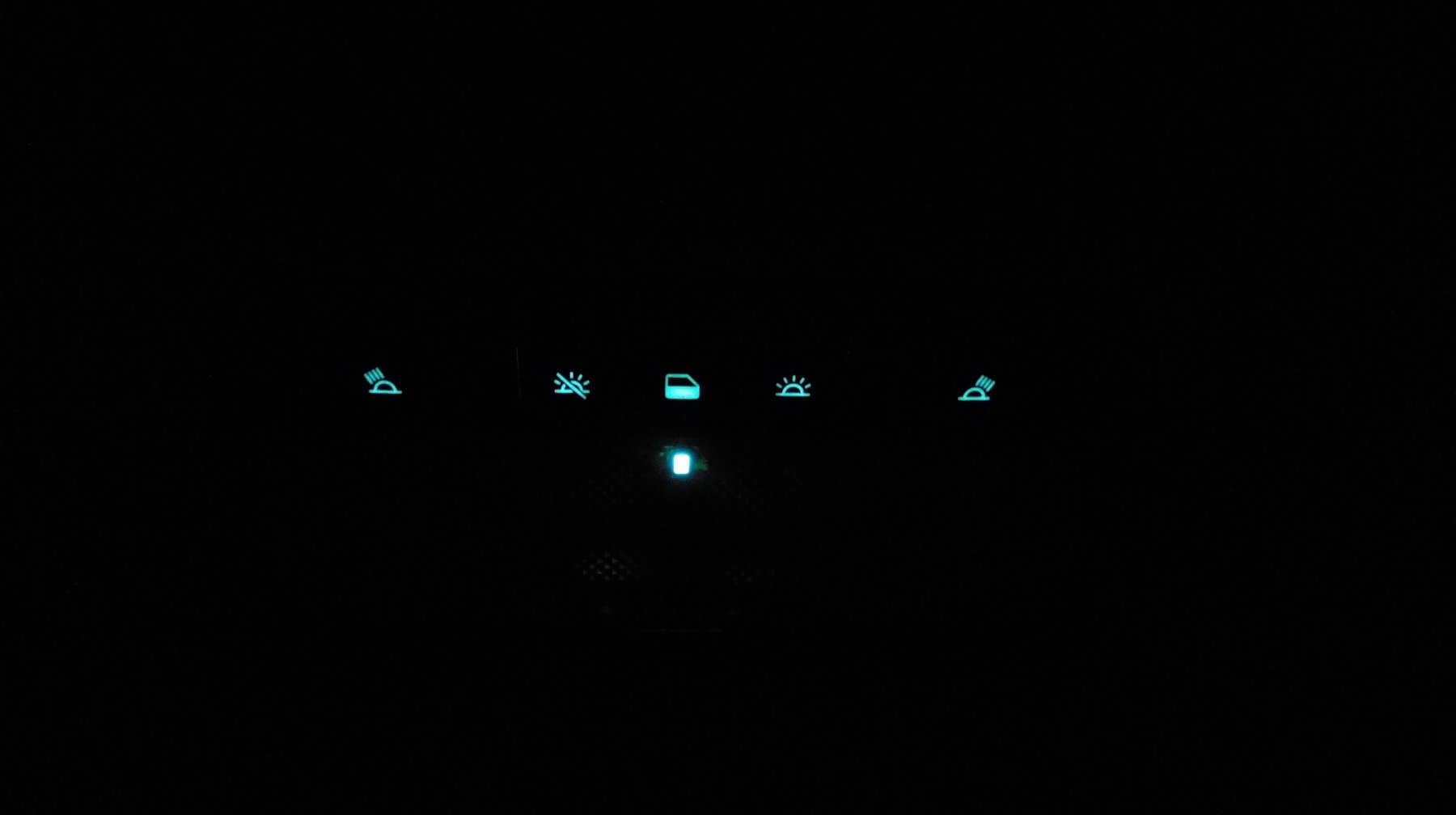

U mnie również komplet lampek ukończony
Efekt końcowy rewelacja, wielkie podziękowania dla Mariusza za pomoc

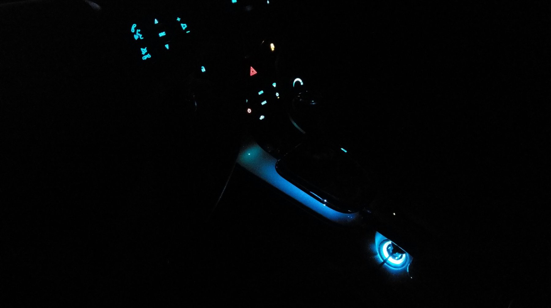

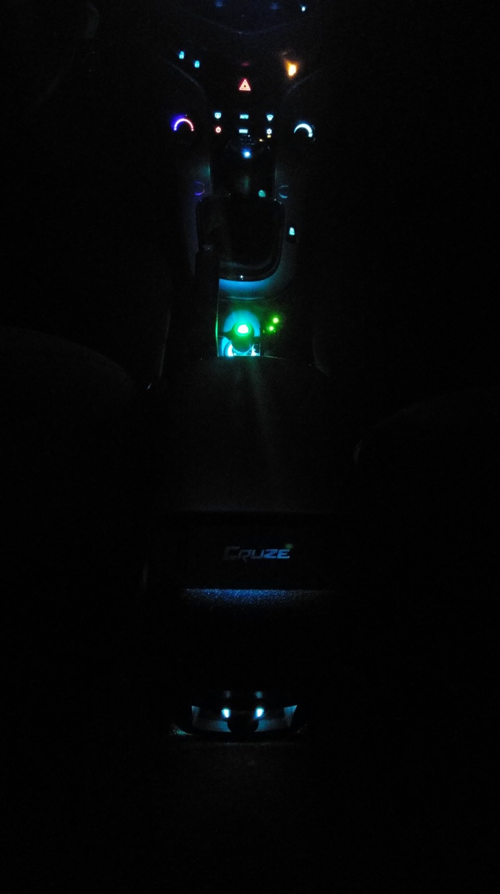

Zdecydowanie polecam Ci zrobienie zapalniczek, efekt rewela, troche drogi interes fakt, ale cóż
Przemek do zrobienia zdjęć musiałem ustawić sobie długi czas naświetlania aby poświata na lewarku i podłokietniku była dobrze widoczna, więc to tylko na zdjęciu się tak wydaje, w realu wszystko jest odpowiednio stonowane
A co do napisu, zamówiłem coś takiego z ali, oddrapałem taśme przylepną i przykleiłem na superglue, fajnie w tym miejscu się prezentuje, miałem wcześniej na głośnikach ale napis cruze razem z progami cruze było lekka przeginką, usunałem je z głośników i jeden przykleiłem na stałe w tym własnie miejscu
https://pl.aliexpress.com/item/Stainles ... autifyAB=0

Aaaa rozumiem , ale możesz zsunąć podłokietnik ? nie haczy Ci ten napis ? Ps: też mam na głośnikach te napisy, i mega mi się podobają
- Owadus55
- Posty: 736
- Imię: Dawid
- Samochód: Cruze HB 2014 1.8
- Lokalizacja: Rzeszów
- Has thanked: 1 time
- Been thanked: 3 times
Re: Podświetlenie lampek podsufitki
Nie nie haczy, ładnie się chowa po zasunięciu
Na głośnikach też mi sie podobały, ale po dodaniu listw progowych z napisem cruze było juz tego za dużo, więc zrobiłem co zrobiłem

Ciekawy pomysł z tym napisem "Cruze" podświetlonym światłem z diody doświetlającej
ważne żeby był bezbarwny i nie przeinaczał światła naszego akwamarynu.
przez co musiałem wrócić do oryginalnego grubaska
a taka była fajna, smukła, chromowana
Fajnie wyszły te fotki! Jakiego sprzętu konkretnie użyłeś do ich wykonania?do zrobienia zdjęć musiałem ustawić sobie długi czas naświetlania aby poświata na lewarku i podłokietniku była dobrze widoczna,
Możesz poszukać jakiegoś zamiennika, może być transparentny lub mlecznymariuszg008 pisze: 10 maja 2018, o 22:04 Superja muszę jeszcze też te zapalniczki podświetlić bo wszystko razem ładnie wygląda
Mnie raził nawet przy wetkniętej innej zapalniczce (węższej)Przemek pisze: 10 maja 2018, o 22:06 Nie oślepia Cię ten ring przy zapalniczce ? dosyć mocno świeci.

Hmmm ta zapalniczka niby spoko ,ale za tą cenę to już bym wolał zrobić ,te płytki oświetlenia na kubeczki
. Gdyby można było je kupić w fabrycznym kolorze akwamaryny, pewnie już dawno bym je miał
