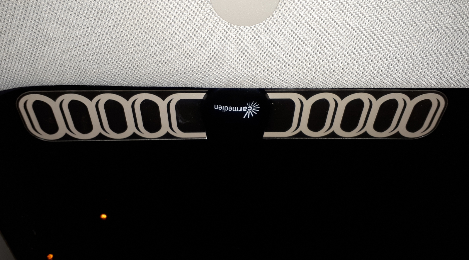

A dla dociekliwych kolejna fotozagadka:
Kamerka zepsuta - nową trzeba przykręcić do listwy od spodu i podłączyć w miejsce starej. Ładnie nie będzie, ale będzie działać. Docelowo listwa do wymiany (np. na chromowaną, nowe lampki oświetlenia tablicy i kamerka w lampce.
Emblemat tylny do wymiany, nie pasuje do Cruze.
Ultrafiolet z tyłu może zostać

To jest antena radiowa niektóre mają jeszcze funkcję dvd i TV
. PS: Świetny spojler na klapie

Czyli ma trzy anteny: Blaupunkt w przedniej szybie i dwie Carmaiden w tylnej... ciekawe, co jest podłączone do radia. Ma też odtwarzacz dvd na tylnej półce, głośniki słupkach c i ekraniki w zagłówkach.

Jeżeli się nie mylę to powinna być gdzieś całą centrala od tych anten .( czarne pudełko ) Do Carmedien można było dokupywać moduły, karty itp. Baza to sama antena fm , był moduł DVD ( który zapewne ma skoro są ekrany ) i jeszcze moduł telewizji ( coś jak kablówka w samochodzie ) , ale nie wiem czy w Polsce to będzie działać( obstawiam , że auto zostało sprowadzone z Niemiec , tam bawią się w takie modki ) Był również moduł , od kamerki cofania oraz czujników parkowania. Obstawiam , że kamerka którą ma właścicielka właśnie powinna być podpięta przez ten moduł . Albo właściciel przed sprzedażą zdemontował cały toner pozostawiając jedynie anteny i telewizorki. ( toby tłumaczyło dlaczego kamera cofania nie działa ). Ciężko teraz powiedzieć , szkoda , że handlarz czy osoba która kupiła auto bezpośrednio od poprzedniego właściciela nie dowiedziała się wszystkiego o tym zestawie
Świetna rzecz i nie tania , ale bez modułu sterującego ( głównego toner ) raczej bezużyteczna.

Nie, nowa kamerka wpięta w miejsce starej działa znakomicie. Być może urządzenie o którym mówisz określiłem jako odtwarzacz dvd, który ma zamontowany na tylnej półce - nie przyglądałem mu się dłużej, może właścicielka zrobi foto, to coś powie.

Dokładnie , może to być to. Starsze modele były dosyć duże , później je zmniejszali ogólnie jest trochę podobny do dekodera satelitarnego
Może ma jakoś okrojoną wersję który nie obsługuję kamerki ( jeżeli się nie mylę, to kamerka szła w parze z czujnikami parkowania , których ten Cruze jak wiemy nie posiada ) Kurcze chętnie bym tego Cruza zobaczył w realu , a ,,dyfuzor '' na zderzaku ma oklejony czy pomalowany ? Widzę , że anteny na dachu nie posiada ( nawet imitacji rekina ) , aż dziw , że stoi na fabrycznych felgach i to 16 ( ale daje sobie rękę uciąć , że kozackie minimum 18 zostały u handlarza. ktoś kto ładuję tyle kasy w mody , nie będzie jeździł na fabrycznych 16 , no może 17 , żeby nie tracić wiele na komforcie .

Jak dach oklejony, to dziury po antenie nie widać
