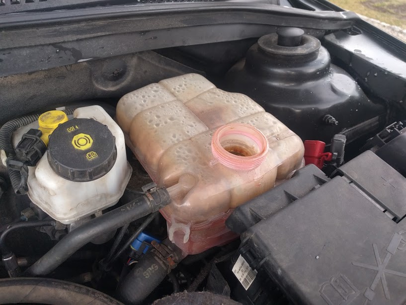

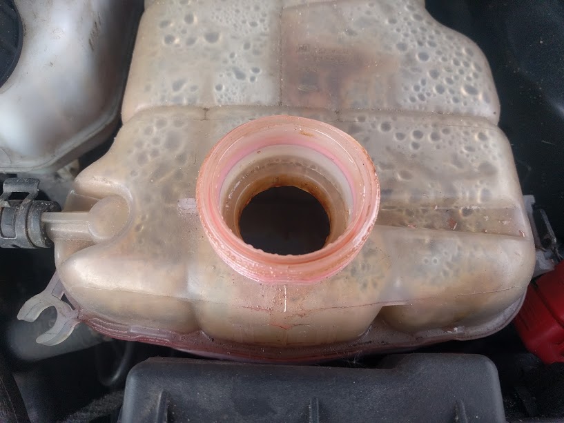

Po wymianie silnika zauważyłem, że pojawił mi się olej w zbiorniczku wyrównawczym. Jaki waszym zdaniem może być ku temu powód? Uszczelka, chodniczka?

Trochę już pisaliśmy na forum (tak z 1000 razy), że nie ma sensu wymieniać chłodniczki, tylko same uszczelki, ale na oryginalne.

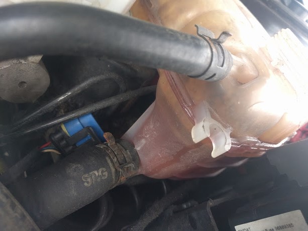

Byłem u mechanika. Wymienił mi samą uszczelkę. Wypłukał zbiornik wyrównawczy. Za usługę zapłaciłem 400 zł. Nie wiem czy olej też wymieniał. W samochodzie zostawił mi 1l oleju. Jeżdżę już z 2 tygodnie i znowu pojawił mi się olej w zbiorniku wyrównawczym. Co prawda mniejsza ilość, ale jest. Mechanik mówił, że kilkakrotnie czyścił układ, ale nie jest w stanie wyczyścić dokładnie bo podczas jazdy te resztki mogą się pojawić w zbiorniku.
Zauważyłem na spodzie miski olejowej krople płyny chłodniczego. Gdzieś musi być wyciek tylko nigdzie nie mogę go zlokalizować. Mam zamiar udać się znowu do mechanika bo jakiś czas temu zerwałem sobie korek od miski olejowej i przez to mam wyciek. Trzeba będzie przewiercić gwint. Przy okazji chcę aby mechanik ściągnął miskę oleju i sprawdził w jakim stanie jest smok oleju. Przez ten nagar jaki posiadał silnik istnieje prawdopodobieństwo ze jest zapchany. Nie chce żeby się silnik zatarł. I teraz pytanie. Czy taki smok oleju trzeba wymieniać na nowy czy można wyczyścić stary?

Witam. Spotkała mnie dzisiaj dziwna sytuacja z samochodem. Po przejechaniu 25 km wysiadam z samochodu i widzę, że spod maski wylatuje para. Podnoszę maskę i płyn chłodniczy wycieka z korka zabezpieczającego. Włączyłem silnik żeby sprawdzić temperaturę i okazało się że wszystko w porządku. Poziom oleju idealny. Silnik pracuje bez zarzutów. Dodałem wody do zbiorniczka. Przejechałem 2 km i musiałem znowu dolać wody. Przejechałem kolejne 2km i poziom płynu chłodzącego się ustabilizował. Co to mogło być? Rok temu wymieniałem silnik, termostat. Nie chcę przegrzać silnika. Jechałem całą drogę na klimatyzacji. Czy to mogło mieć jakiś wpływ?

No klimatyzacja jest pewnym obciążeniem ale jak wszystko ok, to przecież klima nie przeszkadza. Celuj w termostat, być może nie dotrwał roku, ale masz gwarancję zapewne na niego. Masła pod korkiem na pewno nie ma, nie? A może tam coś ostatnio odkręcałeś i niedokręciłeś po prostu. Jak nie jest szczelne zamknięcie to przecież będzie bulgotać (fizyka)

Idzie nowe
będzie nowa chłodnica
