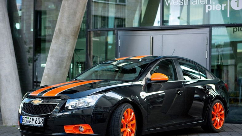

A ciekawe tylko po co ktoś modyfikował to oświetlenie, choć samochód przez pewien czas był pokazowy gdyż był przerobiony na transformera może stąd takie dziwne działanie, bo nie wiem z jakiego innego powodu by mieli zmieniać oryginalną instalację

wystarczy wpisać w google" transformer cruze" i zobaczysz czrno-pomarańczowego cruza, dokładnie tak na początku wyglądał mój egzemplarz. Później zmieniono dodatki na szare i odklejono pasy, zresztą ciągle po nich mam resztki kleju na karoserii stąd wiem że raczej nie brał udziału w poważnej kolizji.
