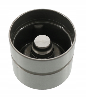

Tak, i dokia u siebie też ma tylko nieco inny typ bo w Z16XE same szklanki mają wbudowane kasatory hydrauliczne a w A20NHT cą jeszcze dodatkowe dźwignie.

etac pisze: 18 wrz 2019, o 14:40 mnie tylko zastanawia, czy to idzie podmienić ???
Raczej nie.
Same szklanki może by i pasowały ale jeśli w głowicy nie będzie odpowiednich kanałów olejowych to to nic nie da.
Może ktoś kto aktualnie by robił luzy zaworowe pomierzyłby średnicę i porobił zdjęcie gniazdom szklanek.

Średnica, wysokość szklanek i ewentualnie odległość od jej krawędzi do płaszczyzny która popycha zawór.
I jak wygląda w środku to gniazdo w którym pracuje szklanka.
Ja postaram się jutro odkopać mój stary silnik i posprawdzać u siebie.

Niestety nie byłem w stanie dzisiaj zajrzeć do silnika więc postanowiłem poszukać co nieco informacji w necie.
Średnica hydropopychaczy to 32mm
Wysokość 26,5
I to może by i pasowało do Chevroletów ale jest jedna poważna różnica, wysokość płaszczyzny popychającej zawór.
W Z16Xe jest ona dość blisko krawędzi
Natomiast w chevroletach dość głęboko
Wiec na pewno silniki różnią się długością trzpienia zaworu i przynajmniej bez wymiany zaworów nie idzie zamontować hydropopychaczy.
Po przemyśleniu sądzę jeszcze że taka wymiana mogło by nieść za sobą dodatkowe konsekwencje w postaci spadku osiągów, zwykła szklanka przekazuje ruch wałka na sztywno a hydropopychacz delikatnie się ugina przez co zawór może się mniej otwierać i pracować w innym momencie.
