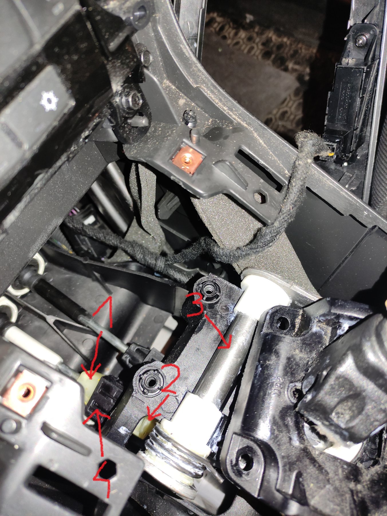

Załączyłem zdjęcie. Czyli jeśli dobrze rozumiem, to majstrując przy (4) rozłączam (1) od (2) i wtedy (2) wyjmuję razem z (3)?

Prawie tak. Jak wyciągniesz spinkę 4, to razem z wałkiem 3 wyciągasz ten cały element kremowy 1. W środku tego elementu kremowego jest o takim samym kolorze końcówka linki karbowana, "gwint". I tu jest problem, bo brakuje na długości miejsca, żeby wyciągnąć ten kremowy element z końcówki linki. Ten element jest połączony kulowym przegubem z blaszanym uchem na stałe przynitowanym do wałka. Należy uważać ściągając spinkę, 4, żeby jej nie połamać. Można próbować rozpiąć linkę na tym kulowym przegubie. Ja osobiście bałem się uszkodzenia, ale taki sposób znacznie ułatwi wyciągnięcie wałka z felerną sprężyną. Sprężynę wykręcamy przeciskając jej kolejne zwoje przez w/w blaszane ucho. Ono jest cienkie, więc nie odkształcimy sprężyny.
ps. Oglądnij filmy YT jak ściągają spinkę, do regulacji linki, jak również foto linek a dokładnie ich końcówek. Ułatwia zrozumienie.
ps.2 Obawiałem się to ruszać, ale godzina spokojnie wystarczyła, bez garaży czy innych udogodnień. Warunek mieć drugą sprężynę na podmianę. Inaczej liczymy, że pękła odpowiednio i da się ją wymodelować jak wcześniej pisałem. Wydaje mi się, że raczej pękają w podobnych miejscach, czyli "nóżka". Więc warto zaglądnąć zdejmując mieszek.

Pięknie dziękuję. Zdjęcie powyżej jest mojego autorstwa, więc już wcześniej pooglądałem sobie co tam siedzi, nie mogłem jednak rozkminić jak rozłączyć linkę od tego wałka. Teraz już wszystko jest jasne. Zamówiłem też lewarek, więc będę mieć dawcę sprężyny. Może wymienię od razu cały ten wałek jeśli będzie w dobrym stanie. W ten sposób nie będę musiał się bawić w przeciąganie sprężyny.
Mam jeszcze jedno pytanie. Chciałbym sobie przed rozpięciem linki zaznaczyć markerem na lince jak daleko jest wsunięta w ten kremowy element (1), tak żeby później nie męczyć się z prawidłowym ustawieniem. Nie muszę do tego blokować lewarka w jakimś konkretnym położeniu, tak? Na mój rozum położenie lewarka nie ma tu znaczenia, ale wolę się upewnić.

Też czymś zaznaczałem ustawienie. Niczym nie musisz blokować. Bieg wrzucisz taki, żeby było max miejsca na wyjęcie tego kremowego elementu. W domyśle trzeba cofnąć linkę w stronę komory silnika, to taki bieg wrzucisz. Na pewno sobie poradzisz, a jak nie to zostaje ten drugi nieprzetestowany sposób z kulistym zawiasem. Możesz spróbować jak dostaniesz nowy zespół lewarka na nim przetestować jak mocno siedzi ten plastik na kulowym trzpieniu. Może będzie jeszcze prościej. Jeżeli dojście będzie.
Ps. Wszystko to wydaje się być trudne a w sumie nie jest. Ja się najbardziej umordowałem modelując stara sprężynę a potem nakładając ten plastikowy łącznik na końcówkę linki. Bo miałem mało miejsca przez tunel. W najgorszym wypadku, można zdemontować tunel, co pewnie większość mechaników czy ASO by zrobiło. Pewnie jeszcze demontowali by cały zespół lewarka i naprawiali go na stole..

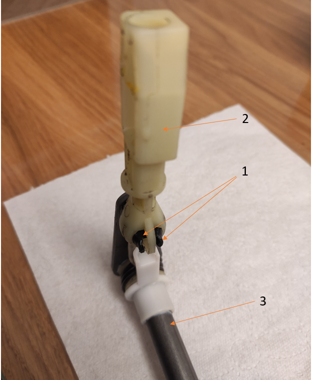

Wczoraj przeprowadziłem operację. Jako, że w zamówionym lewarku miałem sprawną całą tą metalową część razem ze sprężyną, uznałem, że jednak spróbuję wymienić ją w całości bez bawienia się w przekładanie sprężyny. Na początku próbowałem rozłączyć części (2) oraz (3) bez rozłączania ich od linki zmiany biegów, ale robiłem to na siłę i nie dało rady. Dopiero jak rozłączyłem linkę i wyciągnąłem tą część na wierzch, zorientowałem się jak to rozłączyć. Trzeba zacinąć do siebie te 2 czarne wypustki (1), następnie wepchnąć je trochę do środka. To poluzuje to połączenie i będziemy mogli oddzielić elementy (2) oraz (3). Podobnie musiałem postąpić przy połączeniu (2) z zapasowym elementem (3). Trzeba było ten czarny element wepchnąć trochę do środka i dopiero wtedy dało się to połączyć. Reszta operacji przebiegła już dosyć sprawnie i lewarek działa elegancko. Dziękuję wszystkim za pomoc, zwłaszcza pool80
