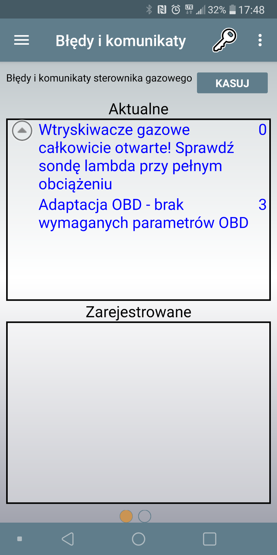

Naprawiłem!!! Udało nie się usunąć usterkę i problem z błędem P2096. Nie uwierzycie, ale problemem była źle zamontowana instalacja LPG, a mianowicie kabelki były polutowane, ale niestety poowijane izolacją, zaniast koszulkami termokurczliwymi, co najprawdopodobniej generowało jakieś zakłócenia. Wszystkie kabelki zlutowałem na nowo i pozakładałem termokurcze z klejem i pomogło, na NoPb jest ok. zostało tylko dobrze wyregulować LPG. Całe szczęście wymieniłem tylko jedną sondę. Także mim zdaniem jeżeli mamy problem z błędem P2096 to.:
Jeździmy na NoPb ok. 300km kasując błąd, jeżeli się nie pojawi, to znakiem tego, iż LPG jest źle wyregulowane, lub kiedy nadal nas denerwuje to sprawdzamy po kolei, luzy zaworowe i tak jak w mim przypadku jakość montażu instalacji LPG. Następnym krokiem jest szczelność układu dolotowego i wydechowego naszego auta i dopiero na koniec sondy lambda i katalizator.
Mam nadzieję, iż moje doświadczenia komuś pomogą w walce z P2096[emoji16]
