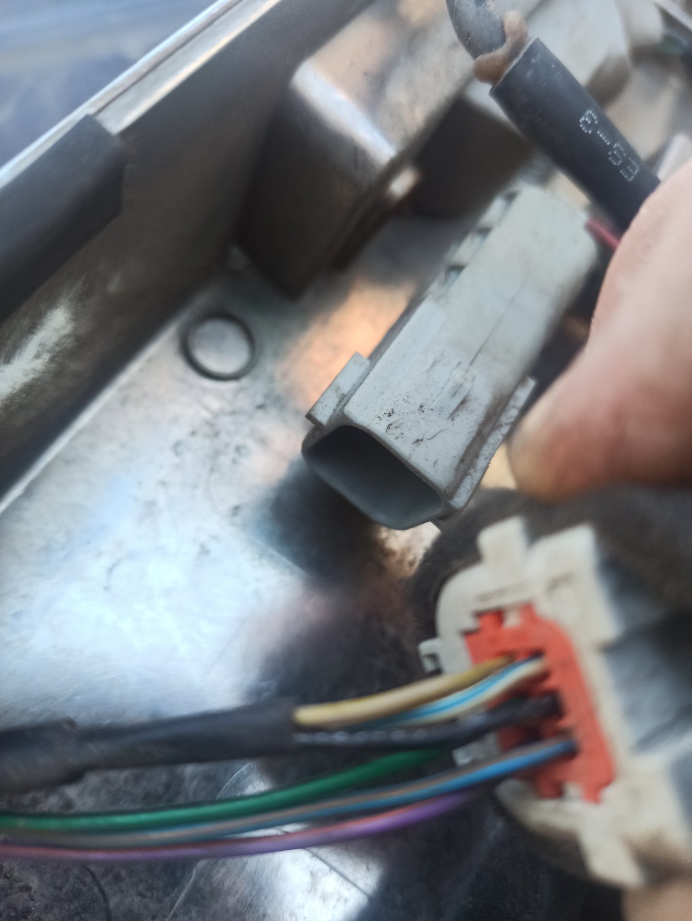

U mnie są inne kolory i poza tym muszę zakończyć chinchem męskim (chyba że to bez różnicy)
To jest wyjście z łacznika pod blendą , tych samych kolorów muszę szukać z przodu pod deską?
Re: Orlando system multimedialny Android (Roadnav i klony)
pin 5 i 15 na małej wtyczce do radia jest sygnał z kamery. Tam musisz zrobić wpięcie z kablem chinch

Te same kolory będą pod deską rozdzielczą?
Kabel mogę zakończyć chinchem męskim?
I wtedy będzie ok?
powinny być takie same kolory od sygnału video.
