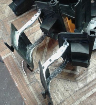

U mnie problem na razie naprawiony. Najpierw dobrałem się do mieszalnika metodą na "ruska", ale miałem urwane oba ramiona klapki, naprawiłem drutem jedno ramię, zrobiłem protezy, ale gdybym ich nie potrafił założyć, został bym bez ogrzewania szyby, wtedy postanowiłem zostawić klapkę z naprawiony drutem jednym ramieniem, i zadzwonić do serwisu umówić się na wymianę. Serwis Opla w Rudzie Śląskiej konieczna wg nich diagnostyka (200zł), następnie wycena 2700zł (wymiana plus mieszalnik), po radach z forum, pojechałem do MM Cars Katowice, i w końcu mam wymieniony mieszalnik 2200zł (wymiana z mieszalnikiem, plus wymiana czujnika temperatury zewnętrznej oraz ukrycie kabla od rejestratora pod kokpitem). Ogólnie mogę polecić MM Cars. Jak ktoś będzie musiał wymienić mieszalnik w Cruze kombi, mogę sprawdzić nr starego mieszalnika i podesłać. Teraz czekam na blaszki i będę mieć wzmocniony mieszalnik na następny raz. Pozdrawiam

Kolega poprosił mnie o dorobienie ww elementów i oto efekty.
Jak ktoś by chciał te elementy wydrukowane na drukarce 3D z abs-u to zapraszam. Najlepiej wiadomość e-meil. :ok:

Ja już jestem po tej zabawie, wykorzystalem ruskie wzmocnienia.
Wasze są lepsze bo ruskie miały różne otwory 5 i 10 mm i do Olka trzeba było lekko przerabiać.

Malyholand pisze: 13 gru 2019, o 16:59 U mnie problem na razie naprawiony. Najpierw dobrałem się do mieszalnika metodą na "ruska", ale miałem urwane oba ramiona klapki, naprawiłem drutem jedno ramię, zrobiłem protezy, ale gdybym ich nie potrafił założyć, został bym bez ogrzewania szyby, wtedy postanowiłem zostawić klapkę z naprawiony drutem jednym ramieniem, i zadzwonić do serwisu umówić się na wymianę. Serwis Opla w Rudzie Śląskiej konieczna wg nich diagnostyka (200zł), następnie wycena 2700zł (wymiana plus mieszalnik), po radach z forum, pojechałem do MM Cars Katowice, i w końcu mam wymieniony mieszalnik 2200zł (wymiana z mieszalnikiem, plus wymiana czujnika temperatury zewnętrznej oraz ukrycie kabla od rejestratora pod kokpitem). Ogólnie mogę polecić MM Cars. Jak ktoś będzie musiał wymienić mieszalnik w Cruze kombi, mogę sprawdzić nr starego mieszalnika i podesłać. Teraz czekam na blaszki i będę mieć wzmocniony mieszalnik na następny raz. Pozdrawiam

Do Olka umawiaj się z kolegą co dorabiał u nas. Te Ruskie do Olka trzeba przerobić lekko, przynajmniej u mnie tak było. 2 szt za szerokie oczko, 2 szt za wąskie.

Pytanie do tych którzy wymieniali cięgna klapy sterującej układem nawiewów na metalowe:
Tam są dwie klapy po dwa cięgna/ramiona każda. Zewnętrzne się dokręci do mieszalnika a te ramiona od środka jak się wymieni na metalowe to będą się trzymać na tych plastikowych mocowaniach?
Jak montowaliście od środka te cięgna/ramiona?
Re: Awaria nagrzewnicy - zimne powietrze z nawiewu
: 2 lut 2020, o 12:52
autor: Karlos
Ramiona łączy się na klej i wkręty z plastikowymi ramionami, lub z tym, co po nich zostało. Nie ma znaczenia, czy to wewnętrzna czy zewnętrzna strona. Ja przyjąłem takie rozwiązanie u siebie.
