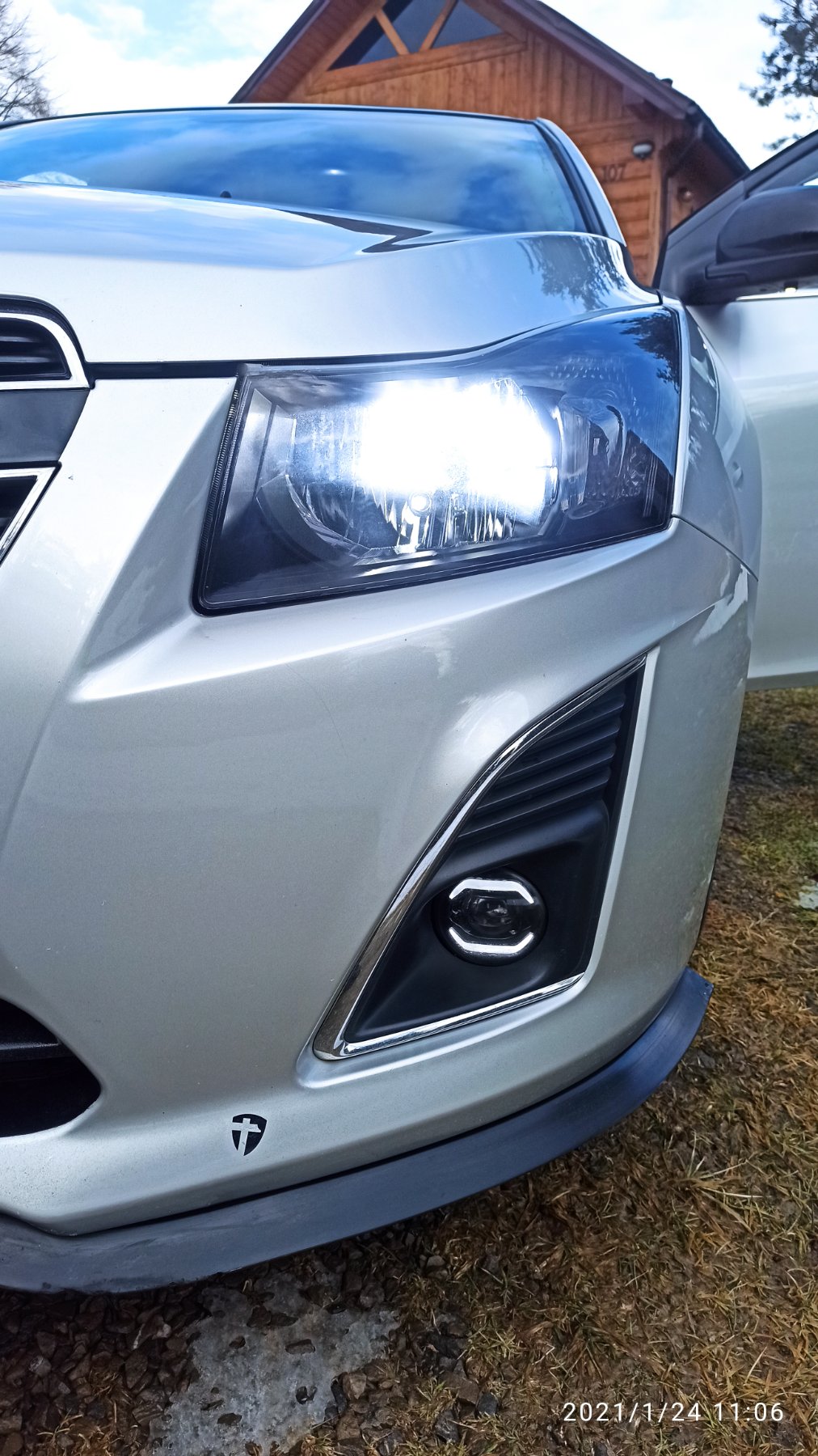

Żarzy się bez przekaźnika- na fabrycznej instalacji i to nie tyle na pozycyjnych co na mijania , mam wrażenie jak Cruze jest na ,, ssaniu '' jak obroty spadają do 900 to ledy całkowicie gasnął , ale to tylko moja teoria ( dlatego chciałem dać przekaźnik by tego zjawiska nie było ) i przez kilka tygodni było ok , w zeszłym tygodniu zaczęły się cyrki . Mariusz twierdzi że bez przekaźnika czerwony kabel zasila ledy ( prosto ze skrzynki bezpieczników ) , a żółty właśnie steruje załączaniem DRL i ich wyłączaniem . W Sączu w 3 elektrycznych mieli tylko takie jak załączałem w powyższych postach , dlatego kupiłem stopkę z diodą . Spróbuję podłączyć w kombinacji Mariusza i w kombinacji z instrukcji tylko żółty kabel dam do masy jak radzi WSZIM .

Czyli świadczy to o przedostawaniu się do LED napięcia pulsacyjnego z PWM.
Jeszcze zrób taką próbę. Silnik wyłączony, załącz zapłon i włączaj i wyłączaj światła, kolejno pozycyjne, mijania i obserwuj LED-y, czy natychmiast gasną.
Powiedz mi też z którego dokładnie miejsca podłączyłeś zasilanie po stacyjce?

Przy samym zapłonie jest wszystko ok , ledy działają prawidłowo natychmiast gasnął po przekręceniu na postojówki , mijania a załączają się po wyłączeniu świateł . Zasilanie wziąłem dokładnie z bezpiecznika nr : 16 - zapłon , czujnik jakości powietrza .

To potwierdza moją teorię.
Teraz trzeba zrobić ze 3 próby, oto jedna z nich, odepnij ten przewód, który idzie od żarówki pozycyjnej (12V)do podstawki przekaźnika i podłącz bezpośrednio do plusa akumulatora, zwieraj z plusem i rozwieraj i sprawdź jak gasną LED-y przy załączonych światłach mijania i wyłączonych i pracującym silniku. Teraz LED załączasz niezależnie od świateł mijania/pozycyjnych Ty przez zwieranie i rozwieranie kabelka z plusem akumulatora.
Re: Swiatła w Cruze
Wg mnie żółty służy od odcinania świecenia LED gdy są załączone światła postojowe. Z tym, że działa to nieprawidłowo gdy podaje się PWM - robi się stroboskop. Więc rozwiązaniem było użycie przekaźnika zamiast użycia przewodu żółtego. Ale wtedy pojawiło się inne zjawisko czyli żarzenie się LED. I wg mojej koncepcji powodem tego jest niepodłączony do niczego żółty przewód (być może ktoś kto podał sposób z przekaźnikiem nie orientował się, że tak nie powinno się), lub Przemek przy manewrach uszkodził elektronikę lamp LED.

Nic nie można wykluczyć w 100% nawet kiepskiej masy. Dlaczego LED-y zachowują się prawidłowo przy włączonym zapłonie i wyłączonym silniku? Według mnie, dlatego, że gdy zapłon jest załączony i światła mijania też, a silnik wyłączony to napięcie w instalacji jest niskie, powiedzmy 12V, Przy takim napięciu wypełnienie impulsów PWM jest 100%, w praktyce jest całkowity zanik napięcia pulsacyjnego, czyli gładkie stałe napięcie 12V.etac pisze: 25 sty 2021, o 17:29 dokładnie, bo to żarzenie to raczej efekt prądu wstecznego w układach o słabej masie,
Gdy uruchomimy silnik alternator zaczyna ładować, napięcie wzrasta i PWM zaczyna stabilizować napięcie poprzez zmniejszenie wypełnienia impulsów, czyli pojawia się napięcie pulsacyjne,
a te mogą zakłócać pracę LED. Teraz trzeba sprawdzić, jaka drogą te impulsy przedostają się do modułów LED i zakłócają ich pracę. Z tego by wynikało, że LED-y są bardzo wrażliwe nawet na małą pulsację. Co do żółtego przewodu to przed połączeniem go z masą, wcześniej bym dokonał pomiaru, czy na nim pojawia się jakiekolwiek napięcie.

No w sumie można powiedzieć że świecą słabsza mocą lekko pulsując ( ale to trzeba się szczególnie przypatrzeć ) dlaczego podłączyłem żółty do postojówek a czerwony do zasilania? Bo tak było w instrukcji .

Teraz już wiem, że żółty przewód służy do włączenia /wyłączenia trybu świateł pozycyjnych.
Podanie napięcia 12V – tryb zał. św. pozycyjnych, 0V – wył. św. pozycyjne.
Teraz trzeba zrobić kilka prób w konfiguracji podłączenia LED, łącznie z połączeniem żółtego
przewodu do masy.
Objaw usterki świadczy o tym, że przy pojawieniu się pulsacji PWM LED-y zaczynają fiksować,
bo przy załączonym zapłonie bez silnika LED-y sprawują się prawidłowo.
Prawie na pewno trzeba coś zmienić w obwodzie przekaźnika, najlepiej kupić taki z diodą zabezpieczającą cewkę, albo wlutować diodę w podstawkę, albo wstawić diodę i kondensator na zasilaniu cewki przekaźnika, tak jak ja mam zrobione.
Trzeba po kolei wykluczać źródła zakłóceń.
