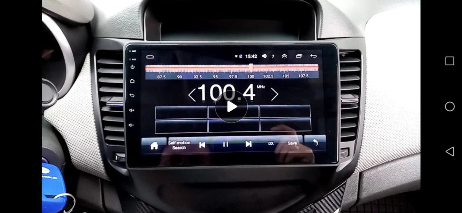

Radio z Alliexpress
Panowie mam problem ze złapaniem fal w radiu -nic nie łapie -cisza .Ktoś ma może takie radio .Przestawiłem opcję radia na Europę i dalej cisza
.TO TYLKO ZDJECIE NIE FILM .

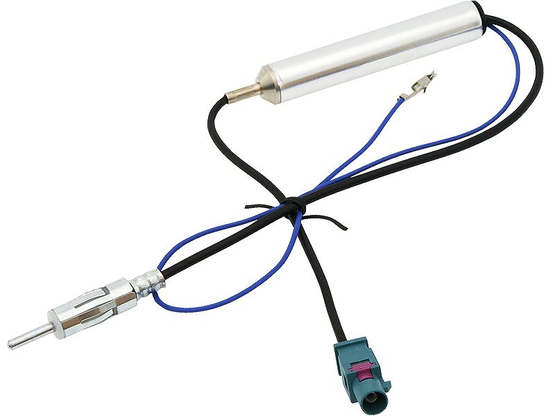

Re: Radio z Alliexpress
a separator antenowy podłączyłeś?

Re: Chińska nawigacja z Ali
antena w Cruze wymaga zasilania, zasilanie idzie kablem antenowym i tak jest przygotowane radio, wymiana na inne powoduje że trzeba zakładać separator.
taki:
taki:
podłączyć antenę i 12V na kabelek niebieski.
Możesz taki separator kupić też w euro, media markt i temu podobnych marketach.daktyl35 pisze: 5 sie 2020, o 21:09 achamam nadzieję że to kupię w sklepie motoryzacyjnym .Chyba że znowu alli albo allegro
Jutro pogadam z sąsiademdzieki .
Zwróć tylko uwagę na końcówkę separatora, bo są różne
