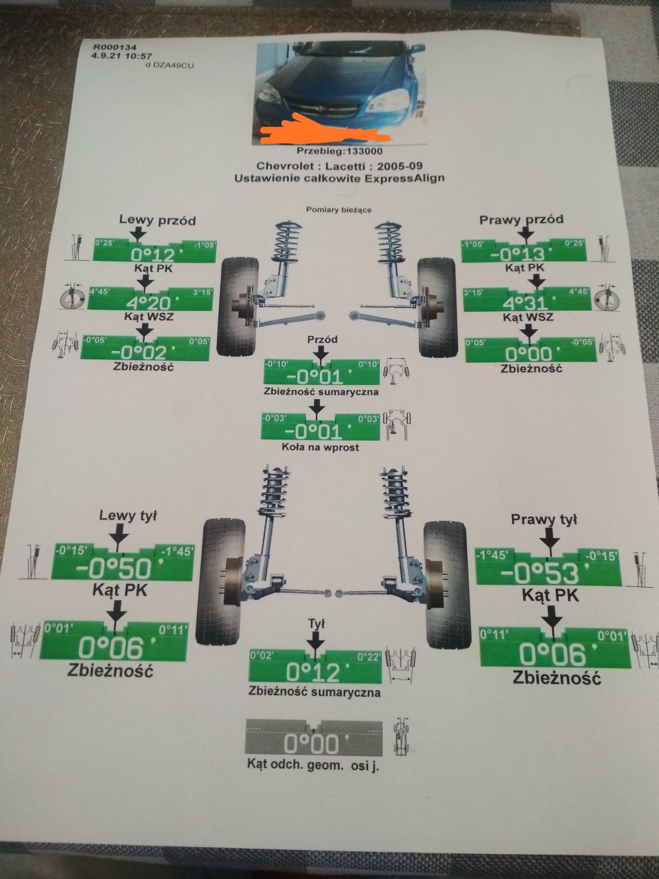

lukaslacetti pisze: 22 cze 2021, o 15:24 I dzisiaj znowu delikatny wiatr i w prawo uciekał sanochód co chwile to kontra w lewo nagle przestaje wiać i auto ucieka w lewo
Zbieżność jest geometria też ile razy mam za to płacić
Gdzie mogą byc jeszcze miekkie gumy które to powodują
Jak pisałem luzów nie ma nigdzie
A Wachacze przód wymienione Lemfordery + wzmocnilem na nich gumy masą.
Amortyzatory + ich wszystkie gumy mają moze 30 000 km
Mogą to powodować tylne wachacze ale te wzdłużne ? co montowane są do wachacza i do podwozia ?
czy wieksza szansa że to tylne wachacze
Poprawka do tego co pisałem u siebie rozwiązałem problem.
Otóż mój mechanik zakupił nówkę maszynę do ustawiania geometrii
Po wykonaniu całosciowej geometrii samochód jeżdzi jak narazie wzorowo żadnego sciągania
Wcześniejsze ustawienia również na laserowych przyżądach były wodocznie o kant d...

Trzeba było pojechać na stację , gdzie jeszcze mają listwy do ustawiania . Te przyrządy nie kłamią .
