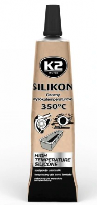

Uszczelki głowicy
: 5 lis 2022, o 06:51
autor: krzych1b
Chciałbym zejśc trochę z kosztów przy remoncie góry silnika . Powiedzcie , które z uszczelek można zamontować ponownie ? Czy uszczelki od mojego silnika są zamienne z tym drugim silnikiem 122KM ? Znalazłem takie" cóś" https://allegro.pl/oferta/bga-uszczelka ... 2581933749 Nada się ? Bo na rysunku jest taka sama jak u mnie. No i cena atrakcyjna ? :D Czy pod EGR muszę dać nową , czy tylko wystarczy odtłuścić i skręcić na silikon wysokotemperaturowy ? Mam trochę klinkierytu na uszczelki , więc zupy z niego nie będę gotować a chcę go wykorzystać do takich mniej ważnych uszczelek .

Re: Remont silnika
: 5 lis 2022, o 15:48
autor: krzych1b
Nie miałem na myśli stalowych , czyli dolotowy i wydechowy , te idą nowe.
etac , odpowiedz mi dlaczego nie stosuje się silikonu , jak miska olejowa jest u mnie wklejona na silikon? . Tak samo było w kolektorze dolotowym. Tam była masa uszczelniająca w kształcie uszczelki .Wiem jak sie robi taki kształt , tylko jest sporo z tym zabawy. Zdjąłem ją delikatnie ( z Astry) i ponownie wkleiłem na Reinza .Kolektor rozebralem na częsci pierwsze do umycia z syfu i środkowe blachy były wklejone też na silikon. Nigdzie nie widzę uszczelki stalowej EGR-a . Moja (stalowa) jest jak nowa i jak nie kupię , to ją też wkleję . Pod przepustnicę dorobiłem z materiału , stosowanego przy produkcji uszczelek o nazwie : poliamid-klinkeryt . papieju , ja nie dziaduję ,ale " jak coś głupio wygląda i działa , to nie jest takie głupie" :) .
Re: Remont silnika
: 5 lis 2022, o 16:03
bo silikon się rozpuszcza i działa korozyjnie. W automotive stosuje się masy uszczelniające ale nie na bazie silikonu octowego
Re: Remont silnika
: 5 lis 2022, o 16:08
autor: krzych1b
Użyłem potocznie słowa silkon , przepraszam za "przejęzyczenie" . Ale ktoś , kto się choć trochę orientuje przy naprawach maszyn i urządzeń , nie kupi silikonu sanitarnego jako uszczelniacz do auta :D .
Re: Remont silnika
: 5 lis 2022, o 16:17
ale jak słyszę i widzę silikon czerwony, to od razu mnie nerwy widzą.
Jeśli producent nie przewiduje uszczelnień masą uszczelniająca to się ich nie stosuje w danym miejscu, jeśli jest uszczelka ma być uszczelka.
Re: Remont silnika
: 5 lis 2022, o 17:26
autor: bubu1769
Dla tego ja stosuję czarny, lepiej wygląda 😁
Re: Remont silnika
: 5 lis 2022, o 17:46
autor: kochar
krzych1b pisze: 5 lis 2022, o 16:08 Użyłem potocznie słowa silkon , przepraszam za "przejęzyczenie" . Ale ktoś , kto się choć trochę orientuje przy naprawach maszyn i urządzeń , nie kupi silikonu sanitarnego jako uszczelniacz do auta :D .
Nie masz za co przepraszać, większość mas uszczelniających jest na bazie silikonu i nazwa silikon jest poprawna.
