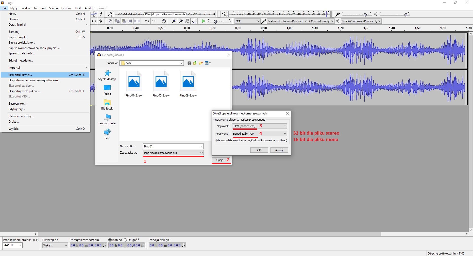

Poniżej instrukcja jak wyeksportować plik w Audacity. Chyba wszystko jasne...

AdamT pisze:Poniżej instrukcja jak wyeksportować plik w Audacity. Chyba wszystko jasne...
no własnie NIE. Mam inna wersje programu i ten juz nie zapisuje w pcm
Re: Ciekawostki z MyLink
: 13 lut 2016, o 19:35
autor: AdamT
Plik stworzy z rozszerzeniem RAW. Musisz sobie zmienić na PCM, ale tego się chyba domyśliłeś... ?
: 13 lut 2016, o 20:11
autor: AdamT
Jak zapiszesz sobie swój dźwięk zgodnie z instrukcją którą dałem wyżej, zmienisz nazwę pliku z ringxx.RAW na ringxx.PCM to wrzucasz to do mylinka zgodnie z instrukcją którą sam umieściłeś. Nie do końca wiem na czym utknąłeś...

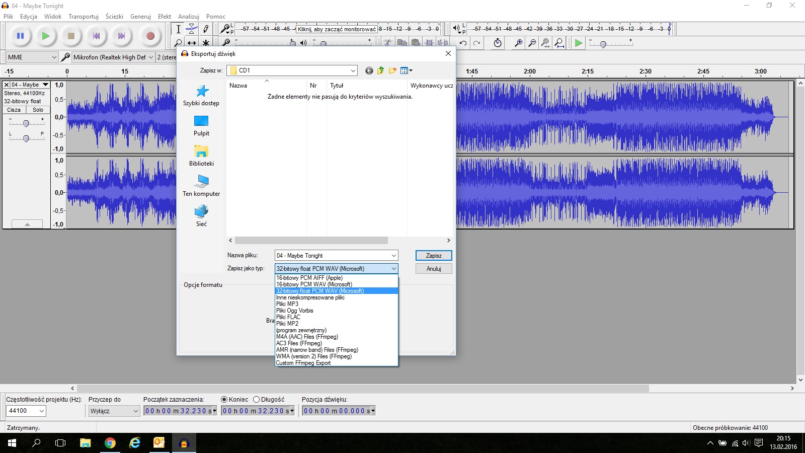

: 13 lut 2016, o 20:16
u mnie jest tak przy eksporcie
: 13 lut 2016, o 22:02
autor: AdamT
Porównaj mój zrzut ze swoim i włącz myślenie ;) wszystko masz jak na tacy...
